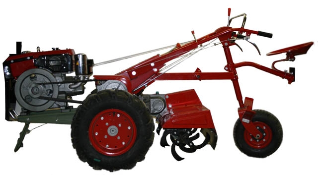

Здравствуйте Агроводы! Вот, купил я мотоблок Агро в подарок двоюродному брату на 50-летие. И плуг к нему. На большее нет денег (итак пришлось 20 тыр занять). Он инвалид детства (ДЦП) и за всю жизнь мог порадоваться только раз, когда, работая в колхозе механиком МТС, накопил себе на мопед "газулю". Мечтал о мотоблоке. Потом, в начале 90-х, выяснилось, что он должен существовать на пенсию и наступили инфляционные времена. Сговаривались с племянниками - в складчину, но оказалось, что кроме меня никто не копил. Ладно, думаю, пусть будет от брата. По логике, надо было телегу покупать вместо плуга, но опять же, надо больше было занимать и то, что продаётся - мне не нравится. Решил сделать простую короткую тележку, чтобы было 4 колеса и мог хотя бы на рыбалку съездить или на покос пешком не тащиться за несколько километров. Конструкцию придумал. Мотоблок примитивно нарисовал в SW. А потом прикинул - будет ли она нужна, когда телега с кузовом появится? Надо, чтобы на тележке можно было ещё что нибудь делать - пахать или фрезеровать. Плуг есть, а фрезеровалки нет. В интернете есть фотки и габариты, но они мне бесполезны. Вот бы иметь фотку мотоблока в сцепке с фрезой. В анфас, профиль, сверху. Можно было бы по габариту колеса обгабаритить фрезу приблизительно, чтобы дальше проектировать. Времени немного осталось, да и делать ещё надо. Может есть у кого?

самоdелкин написал : Надо, чтобы на тележке можно было ещё что нибудь делать - пахать или фрезеровать. Плуг есть, а фрезеровалки нет. В интернете есть фотки и габариты, но они мне бесполезны. Вот бы иметь фотку мотоблока в сцепке с фрезой. В анфас, профиль, сверху. Можно было бы по габариту колеса обгабаритить фрезу приблизительно, чтобы дальше проектировать. Времени немного осталось, да и делать ещё надо. Может есть у кого?
Фрезу пусть по позже но купите обязательно! Она оооооочень сильно облегчит жизнь вашему брату и увеличит производительность труда в разы. Человек с ДЦП с агро справиться точно! Проверенно на практике:) Если хотите идти к 4х колесной обработке, советую сразу отказаться от заднего модуля и стоить прицепляемые передний. (про работу с задним я писал довольно много:)) Идей по переднему пока кинуть не могу, из-за слишком поздней весны все в голове, но он будет.
Фото фрезы с мото можно найти в ветке Тяжелые мотоблоки ..... была она там. Идея работы с фрезой на 4х клесах заманчива, но потребуется переделка и фрезы(уменьшение оборотов) и ее навески на мото.

umnyi написал : Если хотите идти к 4х колесной обработке, советую сразу отказаться от заднего модуля и стоить прицепляемые передний.
Главная моя цель - оставить управление рогами, чтобы всё можно было отцепить и мотоблок мог работать как запланировано заводом. Это потому, что проверять идеи я не могу, потому что брат живёт во Владимирской области. Если бы мы жили рядом ... Так что, только пока Агро стоит у меня на работе, я могу что-то делать. Увезут всё на Газели и переделывать возможности не будет. Права на ошибку нет и времени мало осталось. Обнадёживает то, что пока неудач в моих конструкциях не было, но дело касается незнакомой мне обработки земли. Однако, в любом случае, останется от меня хорошая прогулочная тележка. :o

Ну форум вам в руки конечно:) Главная проблема заднего адаптера - мотоблоку не хватает веса чтоб тащить его, человека еще и плуг. Тут нужен вес к 300 кг. Делайте тогда переломку по принципу Т-150, с рулевым от авто в качестве поворотного для ломающейся рамы,главное мах облегчите адаптер! Рога можно будет поднять вверх, рычаги переключения кпп будут под руками. Седок будет весом частично пригружать ведущие колеса, в которые можно дополнит грузы навесить килло по 20 -25 в каждое, может толк и выйдет. Поищите по темам, были такие модули прицепные.
А такой адаптер для фрезерования и переезда как?

Хм по моему этот адаптер не очень, давление на заднее колесо будет велико, утонете.

Alvis написал : А такой адаптер для фрезерования и переезда как?
Примерно так и будет. Только два колеса сзади и короткая база с изменяемой колеёй и ...
