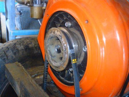

Субару пристыковалась достаточно просто. Выточил две детали.
Проставка из алюминиевого сплава. Нужно было из стали, но не нашел под рукой заготовки. Сталь - для компенсации разницы в весе двигателей. Проставка толщиной где-то 40 мм.
Чашка сцепления, которая садиться на Субару.
Замена тросика газа на более длинный.
Конечно, немного смущает отсутствие маслянного насоса. Ну, буду поаккуратнее.
