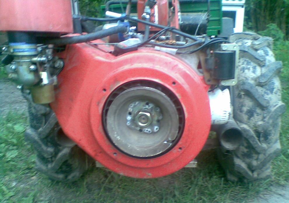

Сегодня в самый разгар копательного сезона, по закону подлости окончательно лопнула пружинка на кике, конечно окурат почти по середке. Такой расклад событий мной давно прогнозировался, но надеялся на русский авось :) Пришлось экстренно химичить шморгалку. В качестве донора взял шкив ( Наверное от 408 москвича) с "чашей". По размерам вошел отлично, единственное пришлось вварить с пластинки середку под 20 мм посадочного. Благодаря тому что УМЗ завоится превосходно, поймал себя на мысли - что нет особенного дискомфорта :)

Owl-2, Я полностью освоил ваши наметки :) И даже хочу внести лепту в Ваши происки :) Надо будет вставить штифты между ступицей и болванкой и штифты между болванкой и наваренной ступицей колеса, чтоб разгрузить болты крепления.... очень удобная компоновка: я подобрал фланец 76 диаметра, просверлю отверстия под болты крепления колеса, а потом приварю фланец к колесу :) Расточу болванки, но сделаю расточку под под диаметр 76 мм на болванке: одну внутреннюю, вторую наружную тоже 76 мм. Вот тогда возможно не будет "напряга" как на болты крепления, так и на полуось колеса!!! :)
