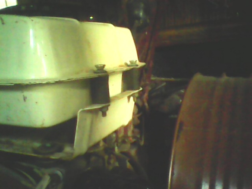

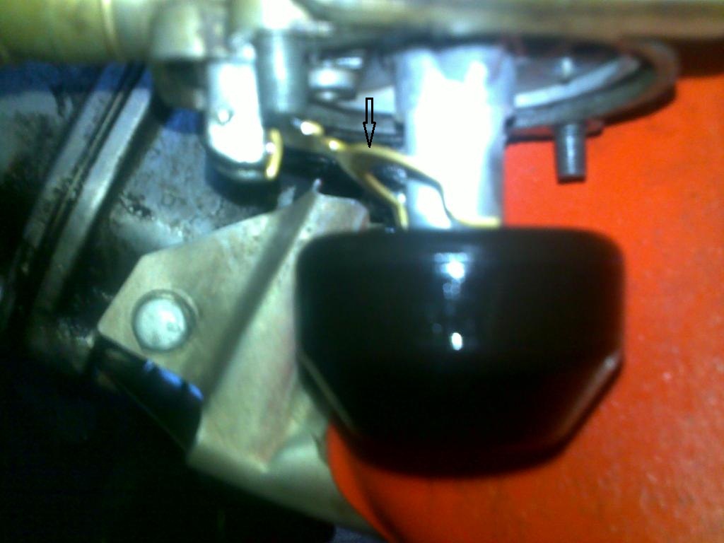

А тягу цепляли на старое место, где стояла старая тяга на регуляторе? я его сейчас завел из проволоки сделал тягу и при прибавлении газа регулятор мотает топливную заслонку туда сюда и обороты плавают
спасибо что откликнулись и сфоткали! что интересно если топливную заслонку оставить без тяги "в свободном полете" то как заведешь мотор сначало набирает обороты немного а потом заслонка возвращается на почти холостые.
Да тягу цеплял на старое место.

Тягу сделал по вашему образцу и все стало нормально работает конечно помягче чем со старым карбом, видимо потому что сама заслонка в карбюраторе прикрывается и как то корректирует регулятор. Старый карб разгонял двигатель сильнее вроде , может мне конечно показалось, но надо пробовать на пахоте сразу все ясно будет, лягнул зараза видимо зажигание надо подкрутить! а у вас какая свеча с китайским карбом, черная или чище стала?
Вот что получилосьВсем спасибо за информацию и помощь!!!

golybev24 написал :
Вот что получилось
А тяга не треться об провода?
Красиво все сделали !
нет не трется немного задевала я её подогнул и все стало нормально
