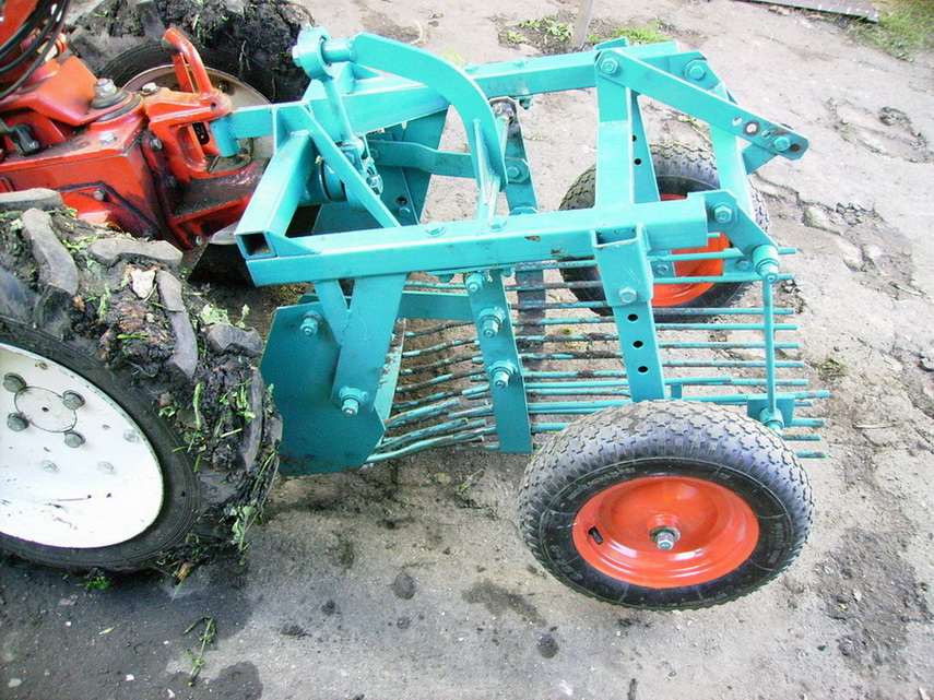

BMWuK написал : переделываю миник делаю по типу баги с переломной рамой по середине переламывается в вверх и вниз также меняется угол подьема стандартного навесного а это большой + и плавающая передняя подвеска и возможность легкого снятия передней подвески и также установка открутив 4 гайки от тормозного диска ступици ЗАЗ 968
Да баги это прикольно.Очень даже здлрово придумано. :applause: Проходимость наверное хорошая. Можно хоть на рыбалку ехать если рядом. А как у Вас управление заслонкой карбюратора происходит напрямую чтоль без тяги от двигателя? Или на фото не видно и управление стандартное?
