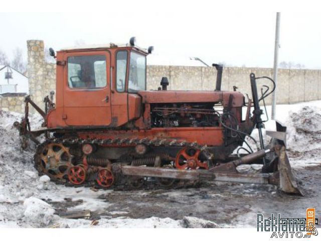

Михаэль написал : У тракторов ДТ 75, Т 74 угол атаки лопаты не регулируется, она вся сварена наглухо, как лопата колесного трактора экскаватора ЮМЗ.
Ни как не могу сфотать, попался вот такой снимок (продают на авито)

Dgekson написал : Ни как не могу сфотать, попался вот такой снимок (продают на авито)
Что то опять куда то в сторону.
