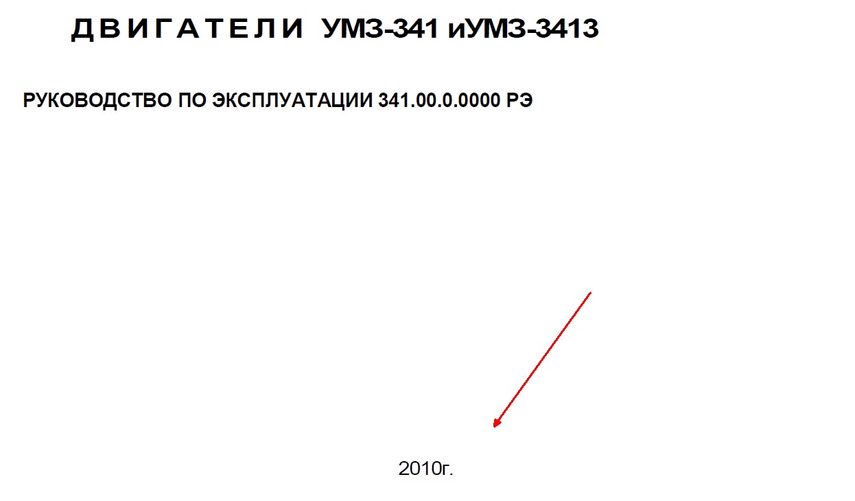

ppp53 написал : В описании распред вала ни звука о наличии декомпрессора. Каких времё эта инструкция - очень давних или самая свежая?
Думаю, что этот вопрос ко мне. Там же на первом листе написан годДумаю, что свежее уже и не печатали, в связи с прекращением выпуска. (Извиняюсь, Вы, пожалуйста, вставляйте ник или цитату пользователя, к которому обращаетесь, так удобнее будет ориентироваться..)

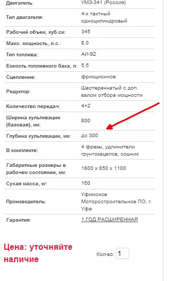

А вот с этим непонятка или помощь с китая http://prodacha.ru/shop/UID_423.html

Бело Написано же - ЦЕНА :Уточняйте наличие. Хотя сайт новый, раньше его не было..

umnyi написал : раньше его не было..
Таки и не один, интересно а кто нить купил http://salesmoto.narod.ru/motoblokyprice_agro.html

kuterem написал : 46Взято с каталога запасных частей
Так в том то и дело, что в ОПИСАНИИ ни распред вала, ни в работе двига ничего не указано

Бело написал : Таки и не один, интересно а кто нить купил http://salesmoto.narod.ru/motoblokyprice_agro.html
Надо значит написать письмо и уточнить :) На форуме владельцев новых пока не прибавилось. Сайты Волопаса и УМПО молчат.

вот это они лихо!

almas написал : вот это они лихо!
Там же написано - ДО. :) Собственно сильного обмана и нет, культивировать можно и фрезой и пассивным культиватором в несколько проходов .
Ну и конечно - продать надо!
