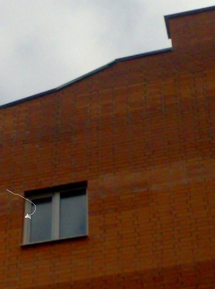

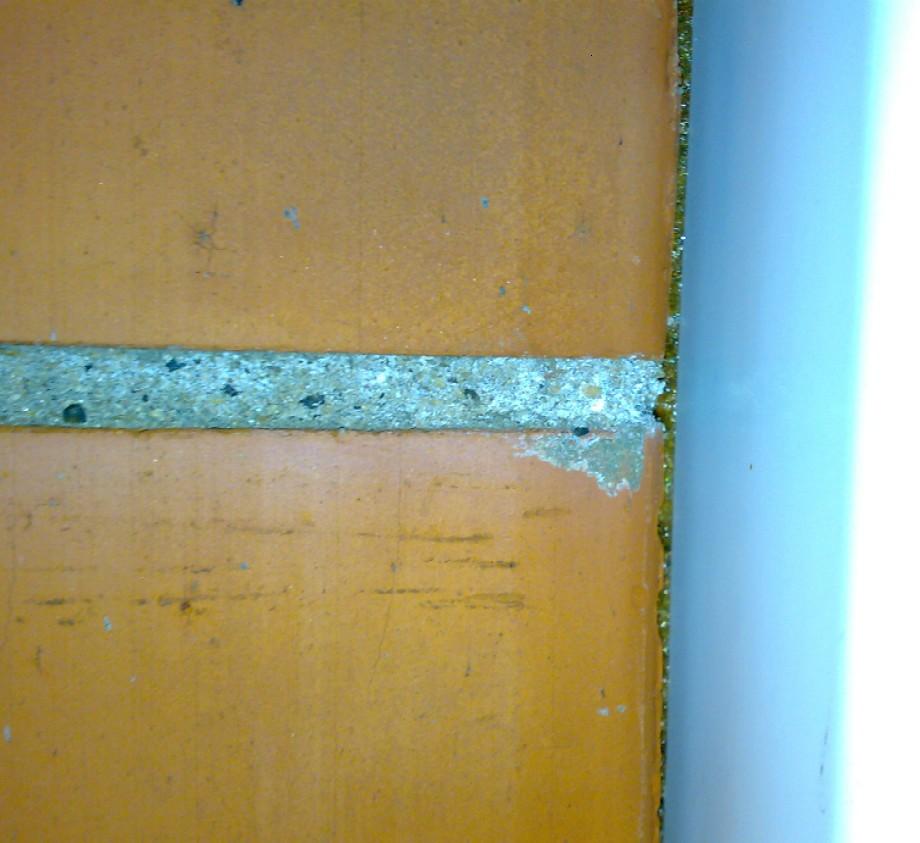

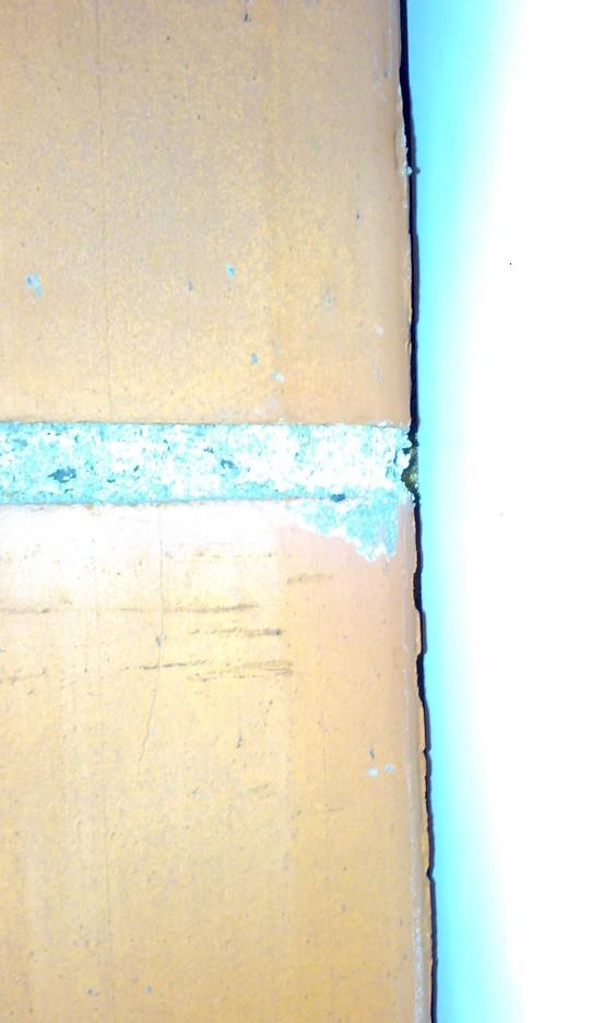

не знаю как эти окна ставили, но уходят они в кирпичную стену. на одной из фоток вроде как в щели видна пена (желтит) - т.е. видимо пропенили проем и вставили окно. Все бы ничего, но через года 3 спустя (сейчас похолодало и дождит), недавно заметил, что оштукатуренный откос какойто холодный и чуть влажный (пока не покрашен). Полез наружу и обнаружил щели. Щель узкая, но в одном месте чуть ли не 3-4мм. Как раз напротив нее, чуть выше (внутри комнаты) немного и сыреет внутренний откос. Кстати на растворе между кирпичами можно заметить высол - к щели белее нежели к улице. Может ли что эта щель стала пропускать воду/пар и является причиной беды с откосом?
на фотках - вид на внешний кирпичный откос, слева улица, справа рама:)

Разумеется может.Окно надо было ставить с отступом от кирпича 10-15мм и эту щель тоже проходить пеной и заделать штукатуркой или шпаклёвкой.

строители ставили:( завтра буду заделывать...попробую вилатерм за/про- пихнуть, потом герметом....

По фоткам не понял, но щели в любом случае надо герметиком замазать.

там, где белая стрелка...

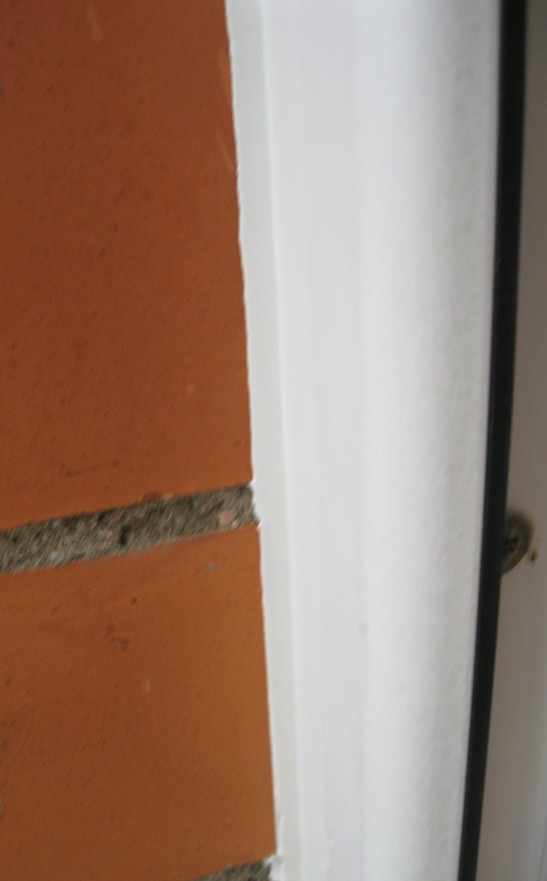

ну вот, вроде аккуратно получилось.

Romariok написал : а почему так категорично?
Чтобы при попадании влаги она могла выходить на улицу. Есть специальный паропроницаемый герметик Стиз-А - я таким делал.

21.09.2009 в 23:40:48
Байт я на этих вещах "собаку сьел" :) - наклеиваем малярную ленту на кирпич и на раму, из пистолета давим гермет, размазываем его куском вилатерма, быстро снимаем ленту, правда где щель большая и много гермета ушло возможно что лента за собой его потянет, но тут "дашь на дашь" - гермет полимеризуется- бумагу не сорвешь, что красивше в итоге не проверял, ибо сразу срываю
