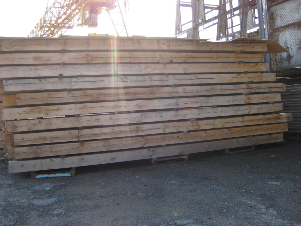

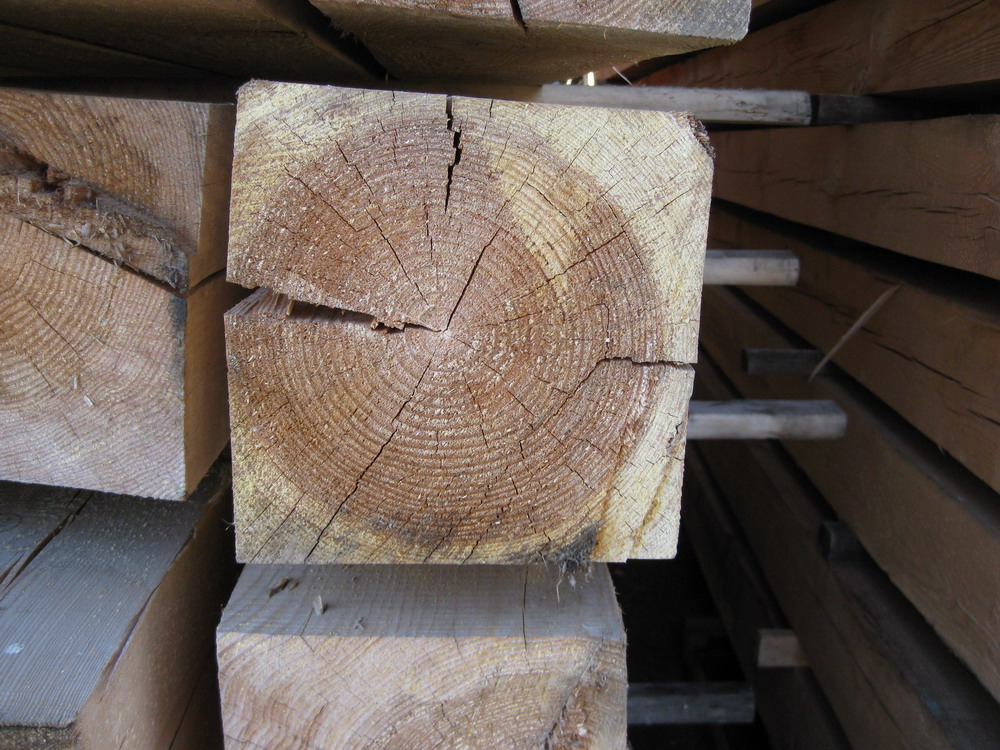

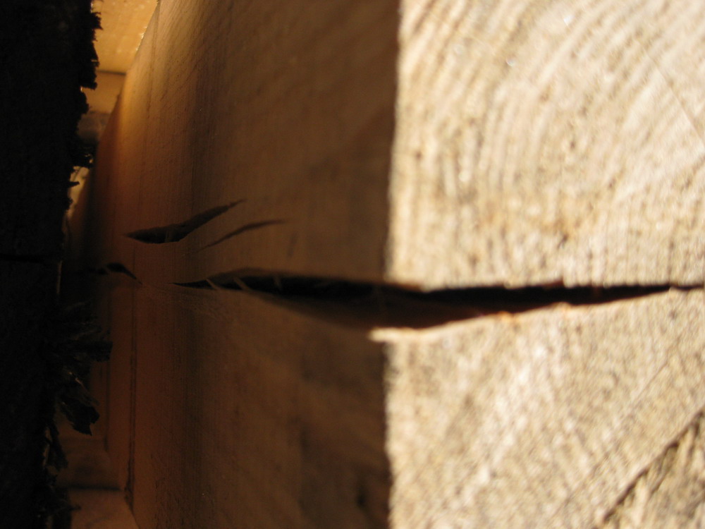

Ищу балку на перекрытие между 2 этажом и чердаком. Вот что нашел. (фото внизу) Как пояснил продавец лес лежит около пол года. Все это время под открытым небом. Я так понимаю если ему повестись то он уже повелся бы.Хотя там некоторые винтом и есть. Мне то нужно всего 31 балка. Покопаться и выбрать он дает возможность. Но стоит ли это? Меня очень смущает растрескивание. Сечение балки 200х200.

Lipzona написал : Меня очень смущает растрескивание
Это ерунда.
Lipzona написал : Сечение балки 200х200.
А длина? 6м ?Перегородки нет?

2Lipzona Нормальные вроде... Тем более выберете какие получше. А то возьмёте свеженапиленные, так они уменьшаться и выгнутся вместе с перекрытием...

Vo.V.A. написал : А длина? 6м ?Перегородки нет?
Длинна 5,8 метров. длинна брусов чуть больше 6 метров. Перегородок нет.

a12377777 написал : Можно и потоньше взять,хоть 150х150. А так тяжесть большая.
Дело в том что размер который есть в наличии это 200х200 А остальные под заказ и цена больше 6 тысяч. А тут вроде уже готовые и пол года на улице естественной сушкой сохли.

Lipzona написал : А тут вроде уже готовые и пол года на улице естественной сушкой сохли.
Нормальные брусья! Берите, всё будет хорошо. А крышу делать лучше в мороз, чем в дождь...-:)
