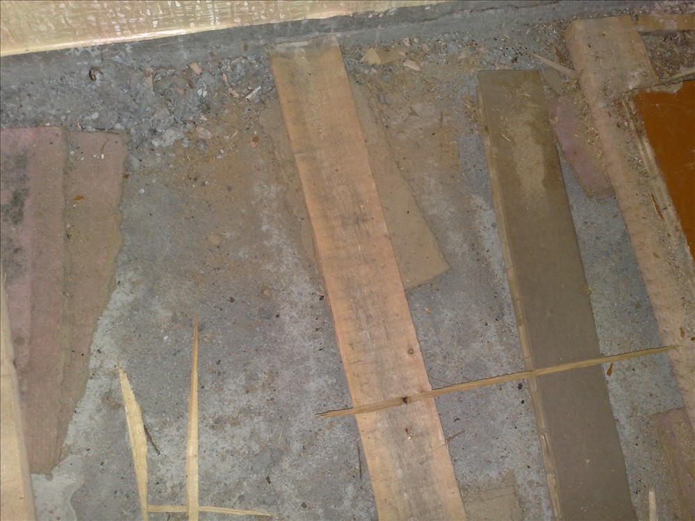

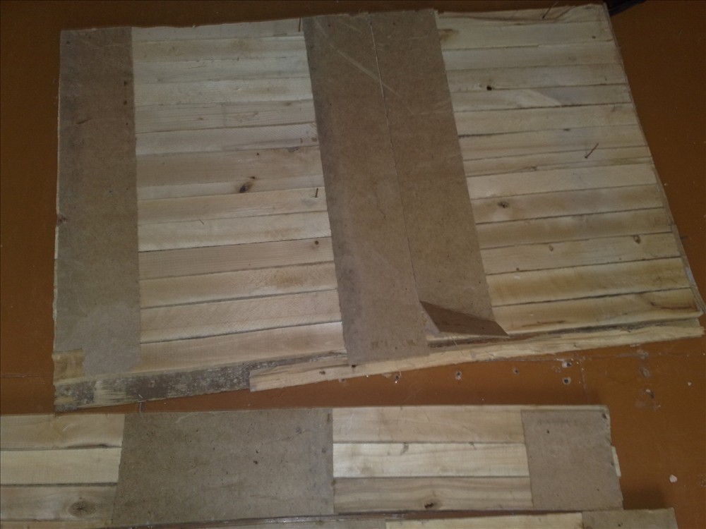

Я знаю что про это уже было и заранее извиняюсь, но я очень прошу помочь. дело в том что очень скрипит пол и мне это порядком надоело. пробовал притянуть саморезами не помогло. решил поднять посмотреть что там есть хорошего. пару плит поднял оказалось что лаги (если их можно так назвать) не прекреплены к полу. Подскажите ПЖЛ что мне следует делать желательно без бльших финансовых затрат. заранеее благодарю за ответы. P.S. фото пола прилагаю

Они и не должны быть прикреплены. Скрипит потому что лаги гуляют, саморезы не помогут, поможет стяжка:) , или вскрывать пол и выставлять лаги чтобы не прогибались.

Попробуйте напольное покрытие(доски) в местах крепления с лагами притянуть анкерами к стяжке.У меня в прихожей -помогло.Скрип пропал....

ТАК у Автора по моему щитовой паркет.Рассохся небось и потрескался-поломался. Менять надо.

Щитовой паркет, не поможет даже если вы притянете лаги к полу. Щитовой паркет made in USSR ничем не исправить, это не штучный. Выход — менять щитовой паркет на нормальное покрытие. Либо стяжка + ламинат (паркет и т.п.), либо делать нормальный черновой пол, в т.ч. с креплением лаг к перекрытию. Если хочется подешевле — оставьте эти лаги, попробуйте их подровнять и сверху фанеру. Но я бы не рекомендовал, всё равно плохо будет.
