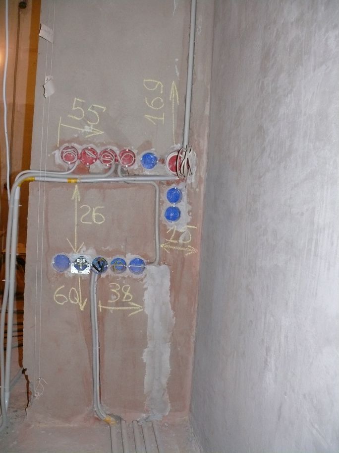

План предполагаемой схемы установки терморегулятора и монтажа теплого пола.
Что касается шкафа-купе - возле стены, где планируется установить терморегулятор, не будет одежды и других вещей, т.к. в этом месте будет типа коммуникационного центра (ТВ, телефон интернет) - на фото как раз эта стена

А зачем так далеко датчик вывели? согласно инструкции датчик должен проходить между петлями не пересекая их.
Libra
Libra
Регистрация: 23.05.2009
Ивантеевка
Сообщений: 302
23.09.2009 в 16:07:51
Vegazzz написал : А зачем так далеко датчик вывели? согласно инструкции датчик должен проходить между петлями не пересекая их.
Это как, "не пересекая"? Как я понял, датчик должен находиться в жесткой трубе вверху чернового пола (немного выше уровня), поверх кладется теплый мат, затем плиточный клей. А вынесен он так далеко, т.к. терморегулятор будет один на две зоны - коридор и кухня, поэтому хочу его установить ближе к "границе" между этими зонами. Хотя, наверное, это не столь важно - с расположением датчика пока не определился, если поможете советом, буду признателен :)

Провод датчика можно обрезать до длины не меньше 50см от стены или удлинить до требуемой величины, но мыслю, что он должен идти в гофр трубе Не пересекая нагревательные провода, т.е. по вашей схеме паралельно двери комнаты, а потом плавно изогнувщись войти в виток мата. Полагаю ваши маты на одном терморегулаторе будут отключатся, по месту нахождения датчика на одном из них, скажем если коридор холоднее, чем кухня, а датчик в коридоре, то кухня подогреется побольше коридорчика. У меня проше - коробка в 35см от пола, сразу прямая гофр труба на 60см от стены в канавке до витка мата, силовой кабель от коробки по стене до силового кабеля на плите. Опытным путем определил диаметр гофртрубы- 20мм, получилось, что в меньший диаметр датчик на изгибе стена/пол свободно не пропихивается, вдруг возникнет необходимость заменить. немного инфы и далее есть статьи http://www.ivd.ru/document.xgi?id=6731&gid=393&hid=361&oid=361

Труба будет жесткая (ПВХ), диаметром 20мм, чтобы можно было заменить датчик, если что. Повороты в такой трубе можно сделать с помощью спец. муфты в виде плавного закругления, но одна такая муфта уже будет в районе, где кабель со стены переходит на пол, поэтому второй муфты не очень хотелось бы (иначе замена может быть затруднительной).
