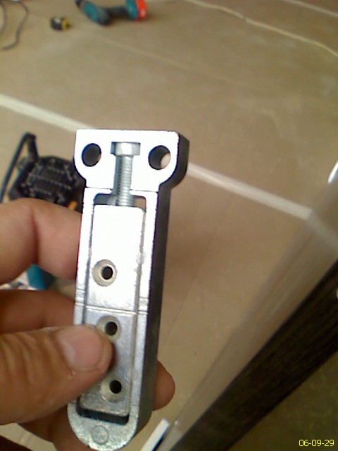

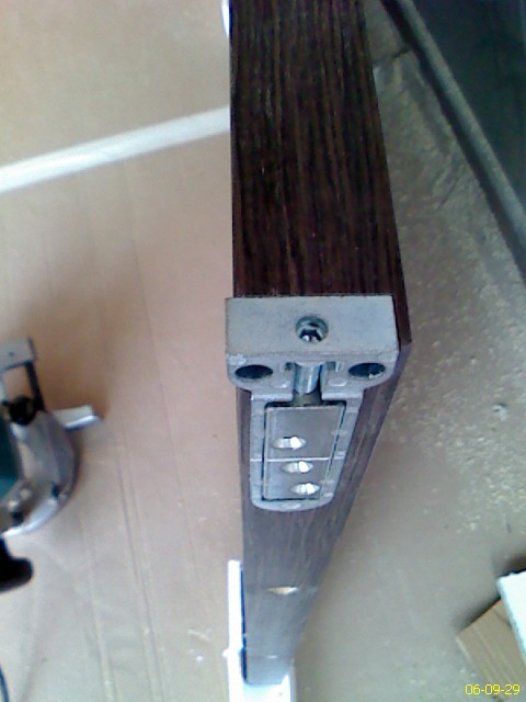

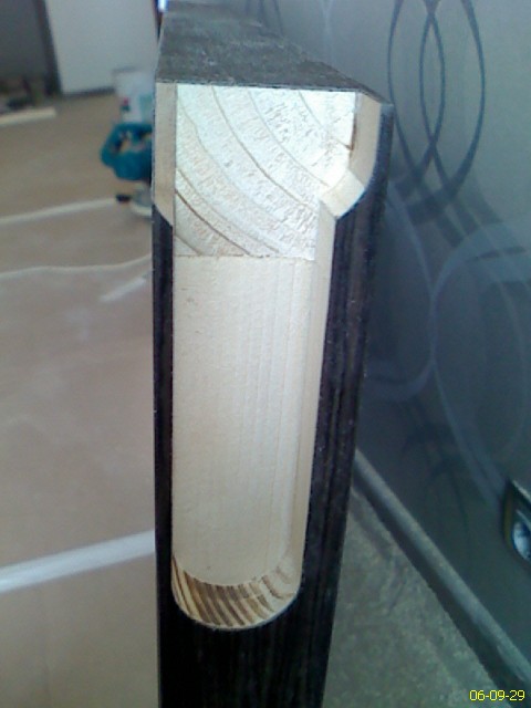

Сюда зайдитеhttp://www.mastercity.ru/vforum/showthread.php?t=55145 пост № 27 бз всяких вирутексов Фрезер +стамеска
  • бонус . скрытые петли ,врезал сам!
