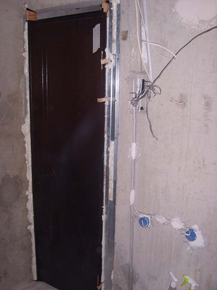

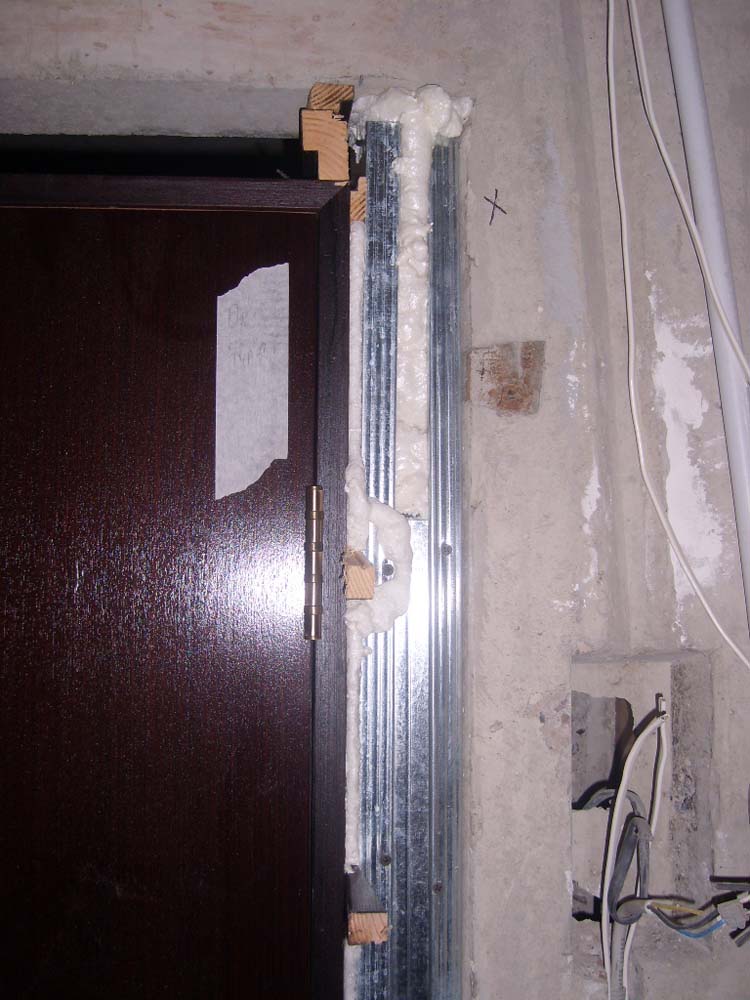

Вот нашел.
vadim d
vadim d
Регистрация: 20.04.2008
Сообщений: 5036
25.09.2009 в 22:47:43
там еще есть .но блин размер меньше нуно делать .ГИМ...... в принцыпе понятно итак
