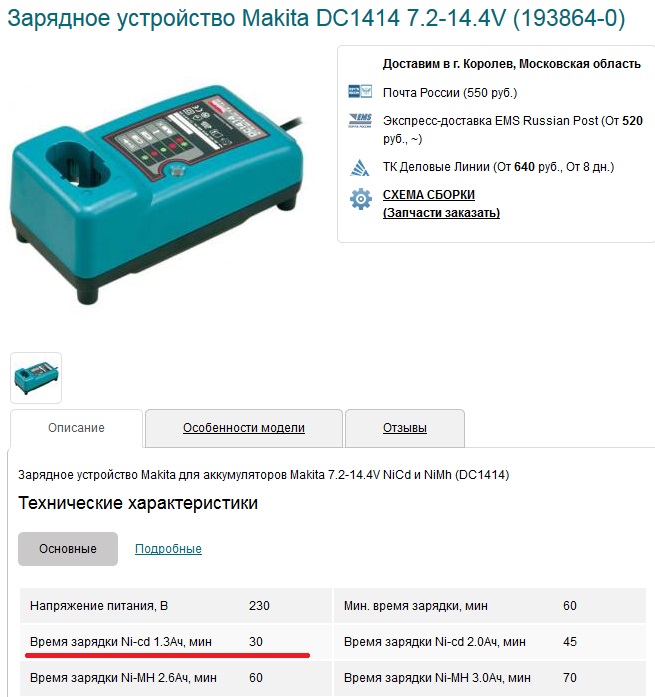

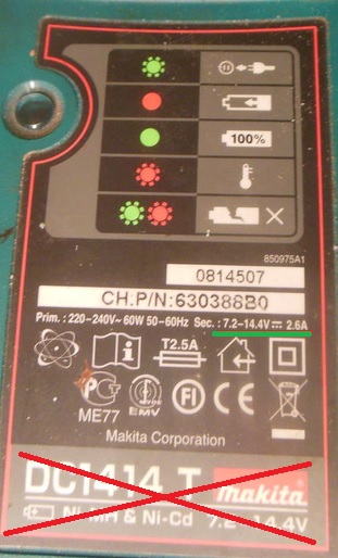

Аркадий написал: времени заряда занимает рабочий акб покрыта мраком
ага, еще каким
и по разряду фонарем тоже инфы ноль:
ну и на самой зарядке, по заряду АКБ инфы тоже ноль
2,6А ток зарядки, а теперь задачка на АКБ указано 1,3 А * Ч, за сколько часов зарядится? Наверно 1,3 / 2,6 = 0,5 Часа для первого приближения этого достаточно.

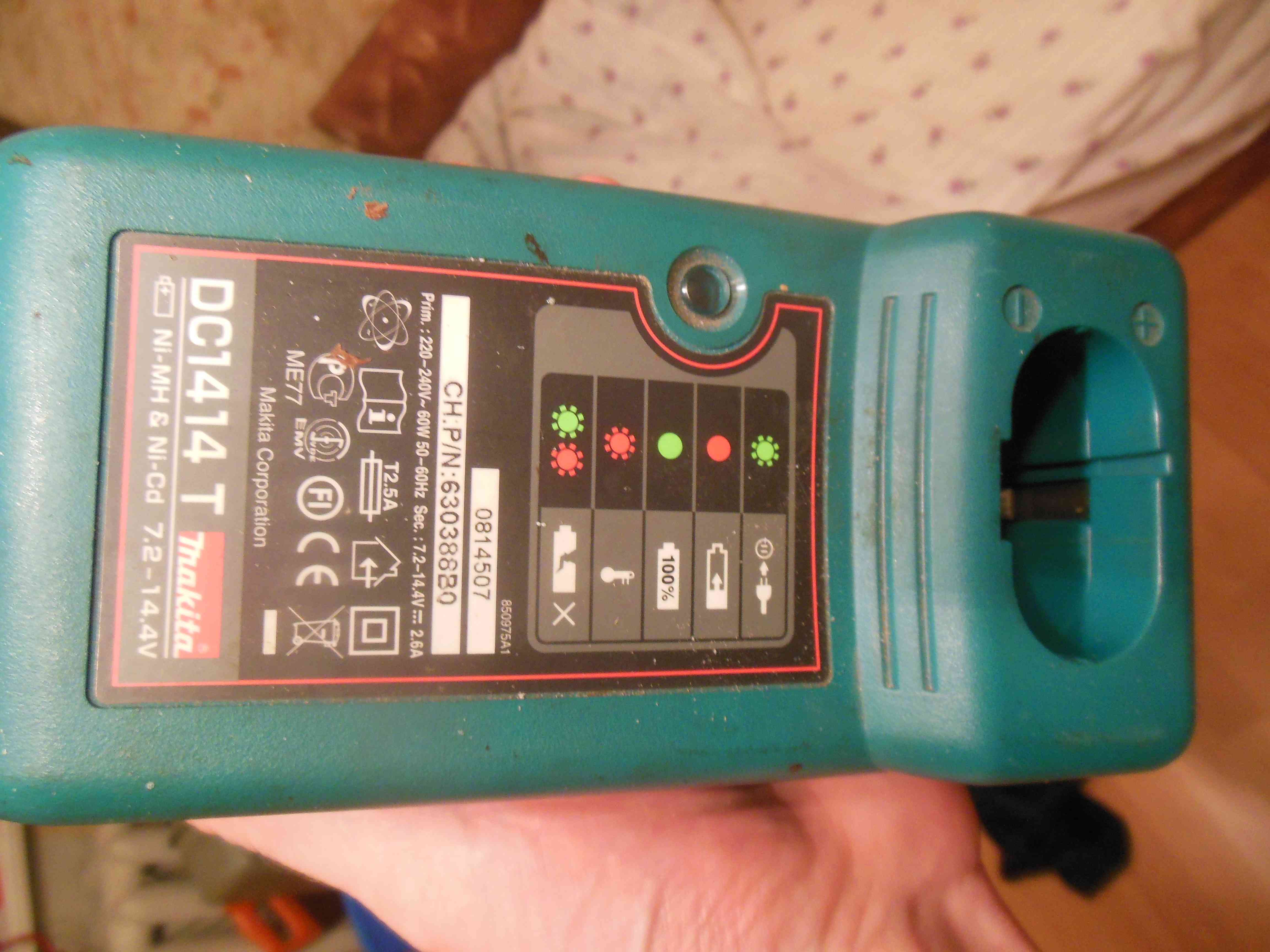

Ves, Нет!! В инструкции шурику тишина. Смотрел спецыально тока Вчера. ole325,блин.. Вы как всегда с ответом-СПАСИБО!! :applause: :applause: :applause: Тупанул насчет формулы.. Блин-старость Вот этим Е.. И зарядки отличаются. Если не сложно-чем? Тогда все впорядке 30 мин. Я, с инетом не айс.

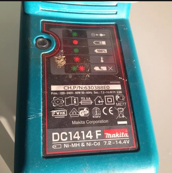

На зарядке все эти Т, F и т.д. может что то и значат, но важно это
теже 2,6А, т.е. 30 мин. Только то, что он заряжается 30 минут, еще не значит, что все ок. Даже если фонарь потом горит 1 час 50 минут, это тоже хорошо, но не достаточно - ток зарядки и разрядки фонарем не большой, внутреннее сопротивление проявляется под нагрузкой в 10-15А. Можно взять лампочку от фары 60 Вт, лучше две и подключить, в идеале две лампы дальнего света (120 Вт в сумме) проработают 8 минут, но по факту меньше, вот и можно оценить насколько АКБ дохлый.
