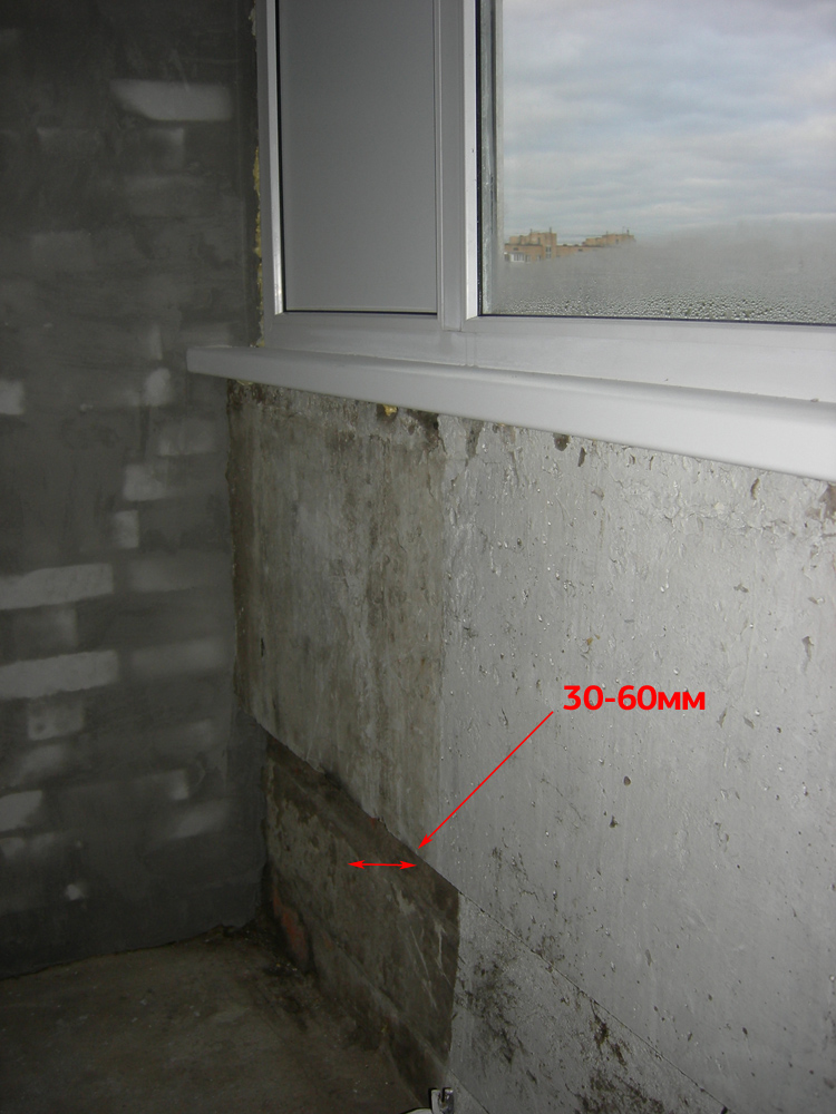

Вот, что нашел все понятно:) http://www.penoplex.ru/endsection/loggia_warming.html Что скажете? Единственное , что делать с этой выемкой? Может напихать туда утеплителя какого? Или пусть там пусто будет а сверху будет экструдированный пеноплекс ?

IceManP написал : Единственное , что делать с этой выемкой? Может напихать туда утеплителя какого? Или пусть там пусто будет а сверху будет экструдированный пеноплекс ?
Я бы монтажной пеной подпенил...

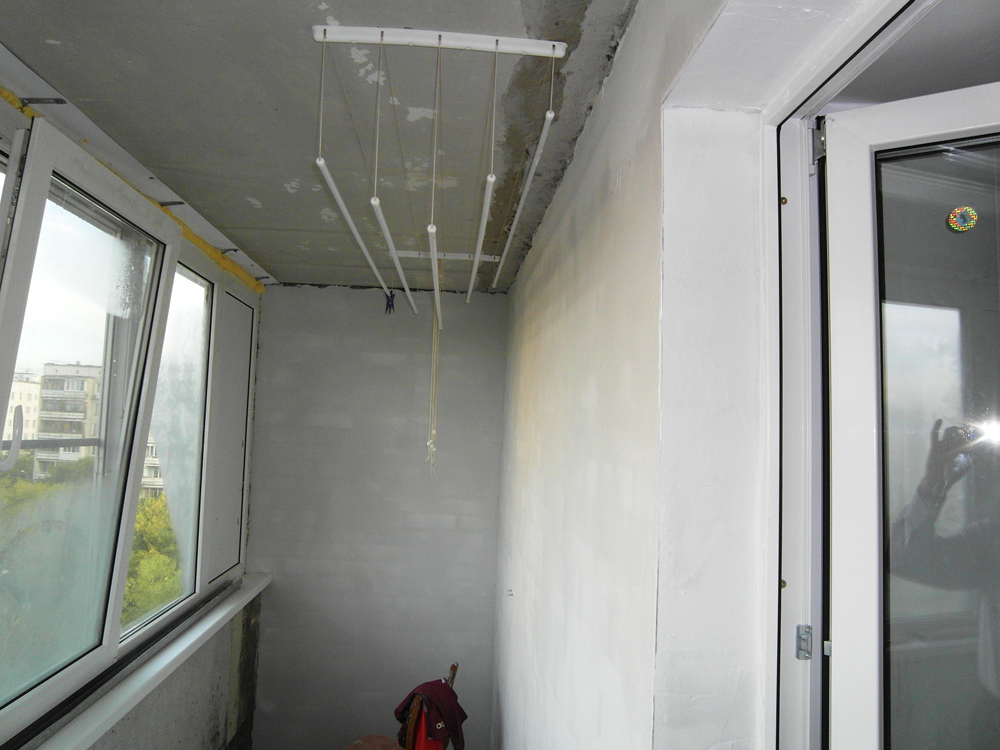

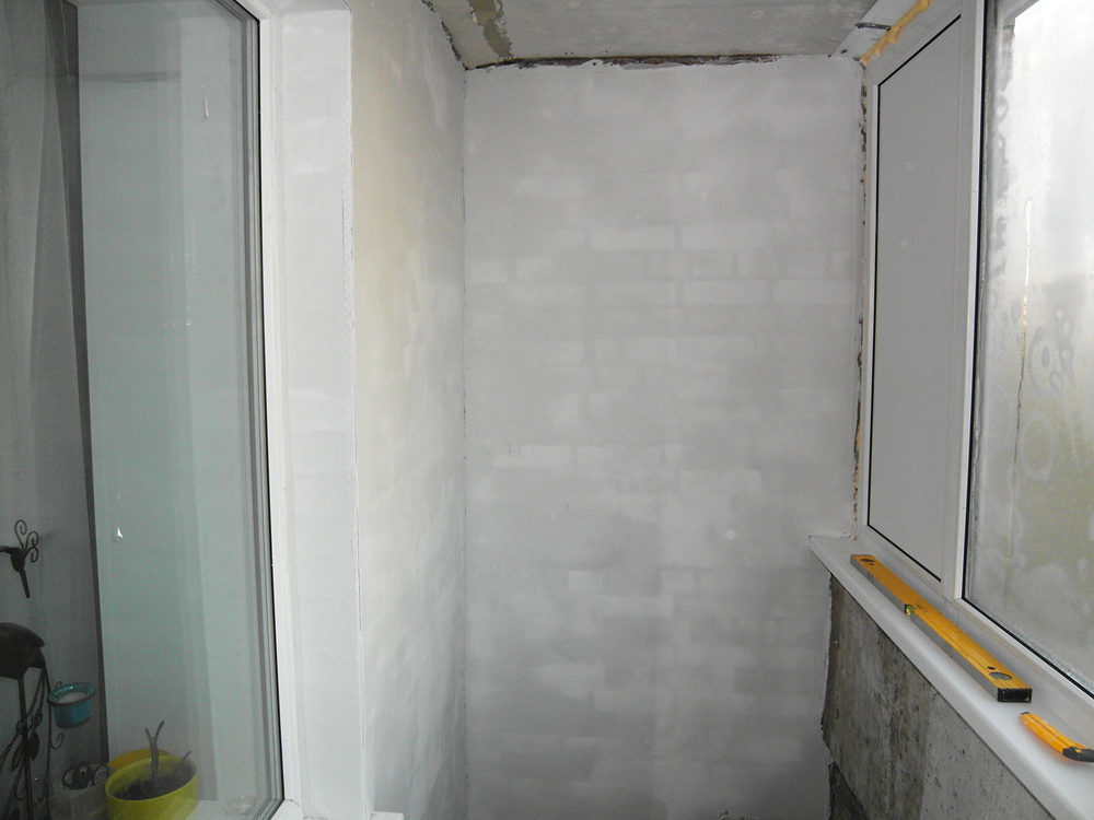

Сейчас лоджия вот такая, сегодня будут шкурить. Понедельник штукатурили. Вторник шпаклевали.

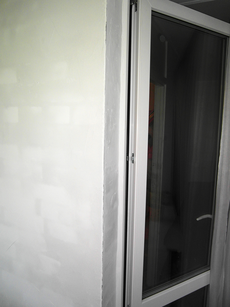

Чего то пузо у стенки с право, видать стена кривая на 2 фото. У нас бы прошло. За хорошо и ценник другой.

А мне вот это не нравится (бугры). И как-то так получилось стена изначально была кривая ( наверху от коробки до стены 3 см. а внизу 5 см.) мастер так и оставил. Я вот не пойму чего нельзя было сделать нормально (я даже не думал что такие моменты надо обговаривать) сделай работу так чтоб самому нравилось:(

Из начально оговаривается качество работ. Есть визуальное выравнивание, в Чите оно стоит 150-200 р м, есть по маякам 300-400р м, в зависимости от толщины штукатурки, в Москве дороже. У вас не того, не другого. Отделать откос стоит отдельно.

Забыл добавить. Штукатурки Вам понадобилось бы мешков 10, что бы было красиво. Поезд ушел. Кто Вам делал?! Сердце мне подсказывает кто. Иногда люди хвастуются, мол сделали быстро, дешево и хорошо. Посмотришь и за сердце хватаешься.

Да уж откосы не фонтан.Пусть рабочие доводят до ума.Прежде чем делать потолок хорошо засиликоньте край козырька(фото 3 ),ибо при боковом дожде будут проблемы.
