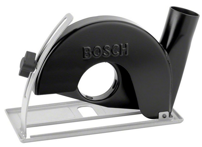

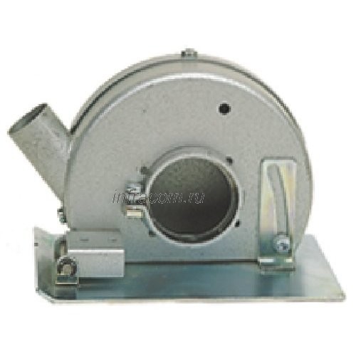

А так вообще, если уж приперло порезать металл с комфортом, но без дорогих приблуд, то надо брать руки в руки и варить уже себе подошву для болгарки непосредственно, и не маяться дурью.

Crazyalone, ну есть и готовое для резки бетона
только качество реза не будет как с диском по металлу.
