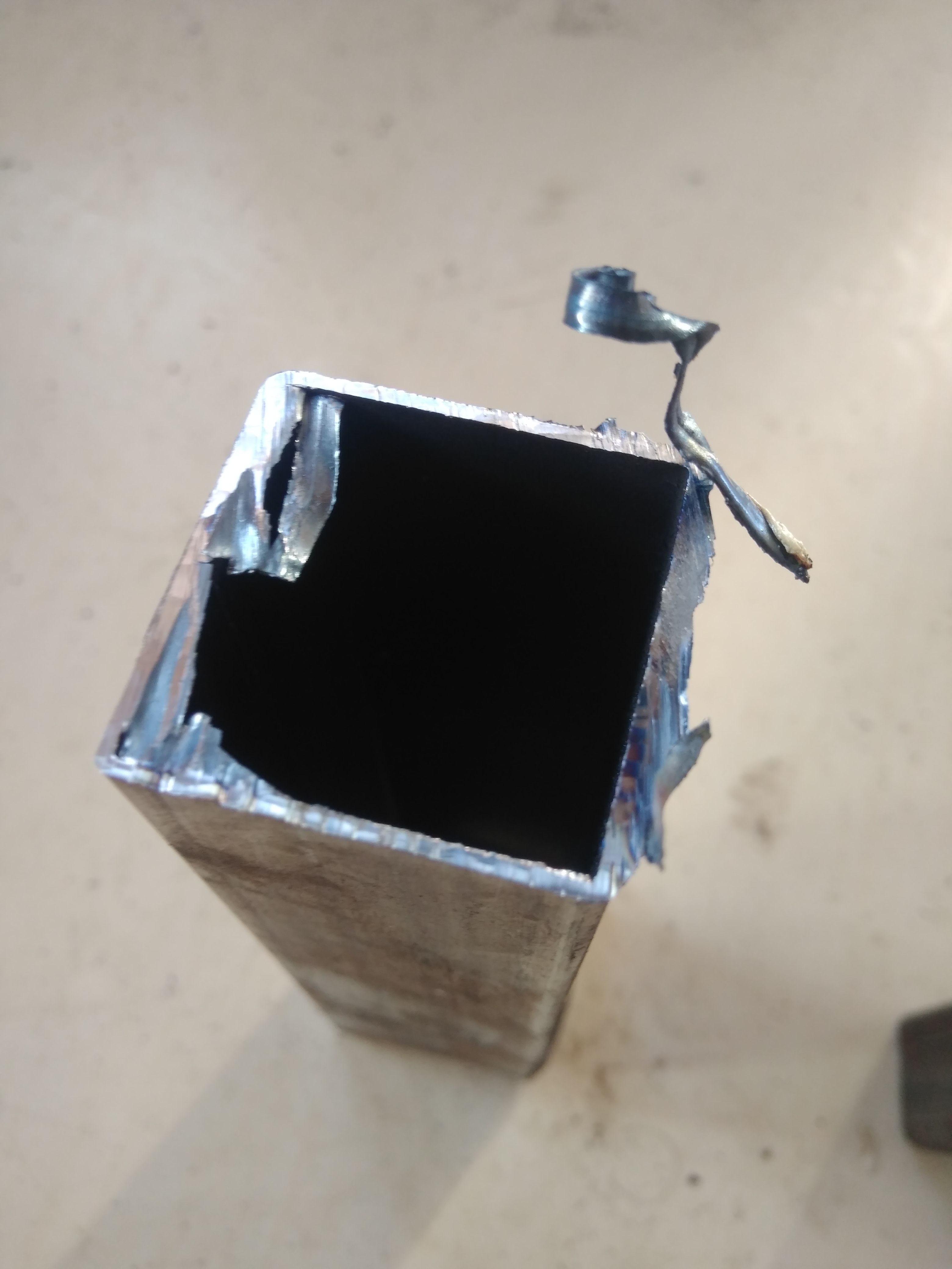

сазонич, На вид результат как после УШМ, т.е. плавился металл, большие обороты или медленная подача. Но это лишь предположения, диском по металлу сам не пилил.

сазонич написал: Всем привет, купил пыльный диск по металу СМТ, установил на торцовку "макита" 4600 об/мин. Пилю проф трубу 30х30 1мм, получаю такой рез.
В чем причина?
сазонич, обороты на пиле по металлу меньше. И насколько помню все пилы аккумуляторные , наверное не зря.

сазонич написал: пыльный диск по металу СМТ
какой именно диск? на них есть надпись max rpm и suggested rpm. max это какие обороты диск может выдержать, а suggest это рекомедуемый режим резания - чем дальше от рекомендуемого, тем хуже рез. А у вас на фото прижоги, оборотов много. Для ваших 4600 подходит только диск СМТ на 136 мм, остальным надо меньше. 165 - max 4100, 190 - max 3500, 210 - 3100, 305 - 1800. Окружная скорость должна быть одна и та же, и чем больше диаметр диска, тем меньше оборотов для одного и того же материала напаек. Или искать диски других марок.

Victotaz, верно... Я режу эпду-750... 4600оборотов и 110мм диск.. отсюда считаем скорость, и вычисляем обороты под диаметр...

Для резки металла обороты должны быть другими...
