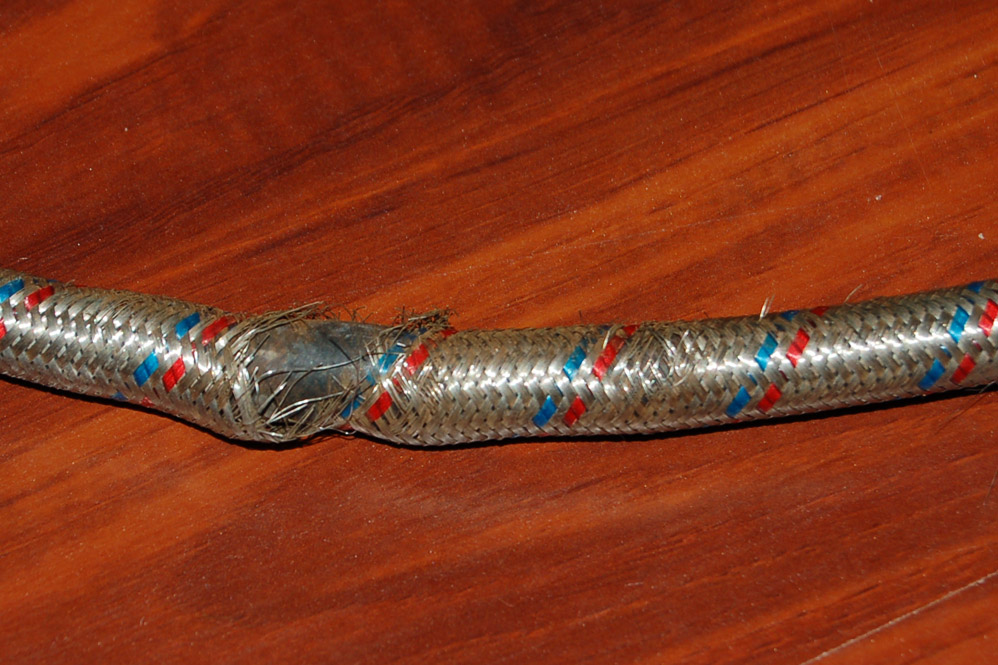

Капитошка написал : стоят по пять лет без проблем.
А что потом? То, что на фото? А если не заметить вовремя?
Я к тому, что ГП место в садовом домике или огороде, а не в городской квартире. Вот тогда ФИЛНОКС и АКВАТЕХНИК.

NNN написал : А что потом?
Всего лишь замена.Своевременная конечно.Не столь уж сложный процесс даже для неумелых рук.А вообще , многое со временем требует внимания, вечного ничего нет.Тем более, если нет ее, той самой "жесткой".Как бы ни была хороша. Себе , чтобы поставить,немало пробегал в поисках.И то ,один комплект цанговой.Медь до нас не дошла, кроме цанговой.А та, что показана в седьмом посте

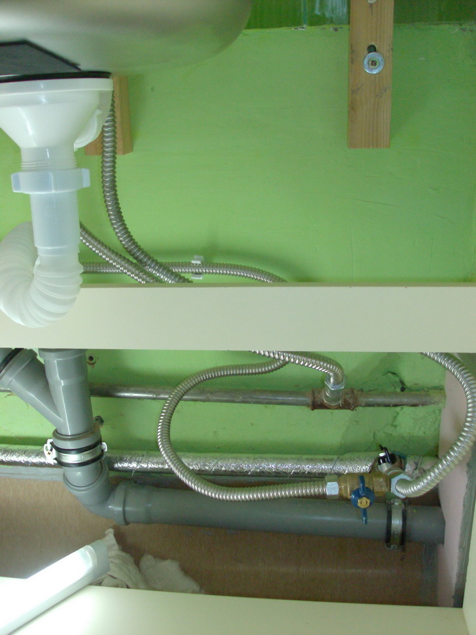

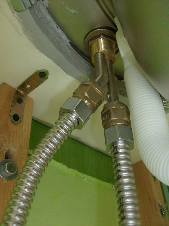

Все же я так сделал как и планировал. Монтаж оказался несложным, не считая того, что потек переходник Г-Ш (тангит такая штука капризная) - пришлось перематывать. Нипели или как их там называть срезать не пришлось. О надежности говорить рано, но надеюсь хватит на долгие годы. Цена вопроса 550 р.

красиво. Если срезать штуцер, можно исключить лишний переходный элемент.

Alex_Penza написал : Если срезать штуцер, можно исключить лишний переходный элемент.
Боялся, что гайка накидная до конца не накрутится - резьба фитинга для МП коротковата, да и срезать, если честно, болгарки нет, а по-другому в лом. Потом плюс острые края штуцера стачивать, чтобы прижим для подводки нормальный был, надеюсь не потечет.
19.11.2009 в 22:07:56
2 kissik А медью было бы гораздо красивее:)Да и надежнее.
