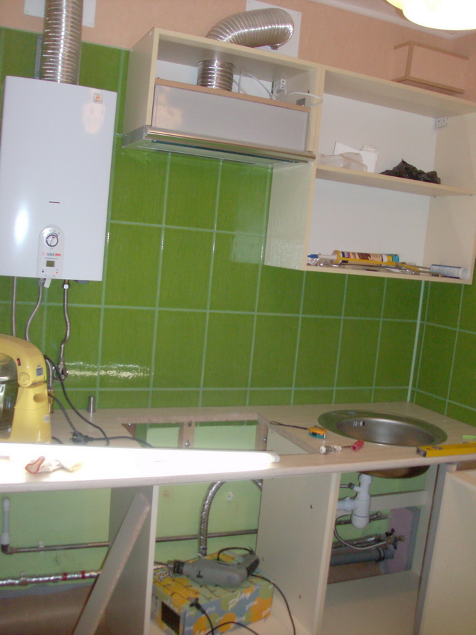

Здравствуйте! Собираюсь подводить воду к кухонному смесителю от стояков. Расстояние прим. 1,5 - 1,7 метра. Гибкую подводку использовать не хочу.Рассматриваю варианты с использованием жесткой подводки ( две короткие трубки с резьбами, предназначенные для соединения металлопласта со смесителем ) Гайки и цанги с трубок снимаются, лишняя выступающая часть c двумя круглыми резинками отпиливается. Вариант 1. Соединение этих трубок с полипропиленом через переходник резьба-полипропилен. Вариант 2: Соединение этих трубок с гофрами KOFULSO через соответствующий переходник. Смущает один вопрос : Что будет , если понадобиться поменять смеситель ? Ведь количество витков резьбы может оказаться разным в разных смесителях, а подводка-то жесткая и ввернутые в новый смеситель две короткие трубки с резьбами, предназначенные для соединения металлопласта со смесителем могут оказаться в других угловых положениях. Подскажите какой из этих вариантов имеет большее право на жизнь ? Простите, миниатюры не мои.

Человек хочет прямо со смесителя перейти на ППР, посредством каких-то не совсем понятных соединений:eek: А на... ,зачем всмысле, если есть жёсткая подводка готовая?:confused::
Аватар пользователя
slob740
Регистрация: 27.01.2012
Сообщений: 216
29.05.2013 в 19:35:17
Жесткая подводка длиной 1,5м - слабо представляю.Стояки для кухни отдельные. Больше никаких других труб, кроме как к этому одному смесителю от стояков не будет.А соединения самые обычные - резьбовые.

Оба варианта не конструктивны. Тяните от стояков стандартный подвод для смесителя (делайте водорозетки или резьбы на концах труб 1/2") любым подходящим материалом (мп, ппр, pex, медь, нержа, оцинковка - что душе угодно). В смеситель же вкручивайте подводку (чаще всего это м10-1/2"), второй конец подводки соединяете с водорозетками. Если не хотите гибкую, делайте медной трубкой на цангах или гофрированной нержой. Можно и подвод от стояков до водорозеток сделать кофусло, и подводку от смесителя к водорозеткам тоже кофусло (есть готовые подводки м10) - такой вариант не потребует использования разных материалов. Смеситель всегда можно отключить от водорозеток и поменять на какой угодно. И велосипед не изобретётся в таком случае.

Internet написал : Оба варианта не конструктивны. Тяните от стояков стандартный подвод для смесителя (делайте водорозетки или резьбы на концах труб 1/2") любым подходящим материалом (мп, ппр, pex, медь, нержа, оцинковка - что душе угодно). В смеситель же вкручивайте подводку (чаще всего это м10-1/2"), второй конец подводки соединяете с водорозетками. Если не хотите гибкую, делайте медной трубкой на цангах или гофрированной нержой. Можно и подвод от стояков до водорозеток сделать кофусло, и подводку от смесителя к водорозеткам тоже кофусло (есть готовые подводки м10) - такой вариант не потребует использования разных материалов. Смеситель всегда можно отключить от водорозеток и поменять на какой угодно. И велосипед не изобретётся в таком случае.
Спасибо!То есть все равно будет два соединения в месте водорозетки, если даже все делать из Кофулсо : с обычной гофры на резьбу и с резьбы через прокладку на подводку из более тонкой гофры 1/2 -м10.? Ведь нет же таких длинных ( 1,5м ) тонких подводок Кофулсо 1/2- м10 ? А как Вы относитесь к трубам Кофулсо, на которые в магазине Веста трейдинг накидывают гайки, отрезают нужной длины и развальцовывают? Уж больно маленькая получается площадь торцов у таких самопальных подводок, того и гляди выскочит при броске давления. Да , и что такое рех?

slob740 написал : как Вы относитесь к трубам Кофулсо, на которые в магазине Веста трейдинг накидывают гайки, отрезают нужной длины и развальцовывают?
:applause:
slob740 написал : Уж больно маленькая получается площадь торцов у таких самопальных подводок, того и гляди выскочит при броске давления
Ноу, сэр. Площадь большой быть и не должна. А жёсткость от площади не зависит. Главное при монтаже соединений с накидными гайками - смазать прокладку (резину обычным маслом нельзя, только силиконовым, не герметиком! Если не уверены, мажьте густым мылом), и не "перетянуть" её, а то порежется она краями трубы. Ну и гладкость и перпендикулярность торцов - обеспечивается напильником в случае чего.

slob740 написал : что значит силиконовым не герметиком.
Например, Huskey Lube'O'Seal. Кратко так. Резину нельзя мазать минеральным маслом и смазками на его основе (растительным тоже). "Силиконовую резину" - нельзя силиконовыми смазками. Но есть смазки, которыми можно мазать всё. И которые трудно смываются водой. Типа этой.
