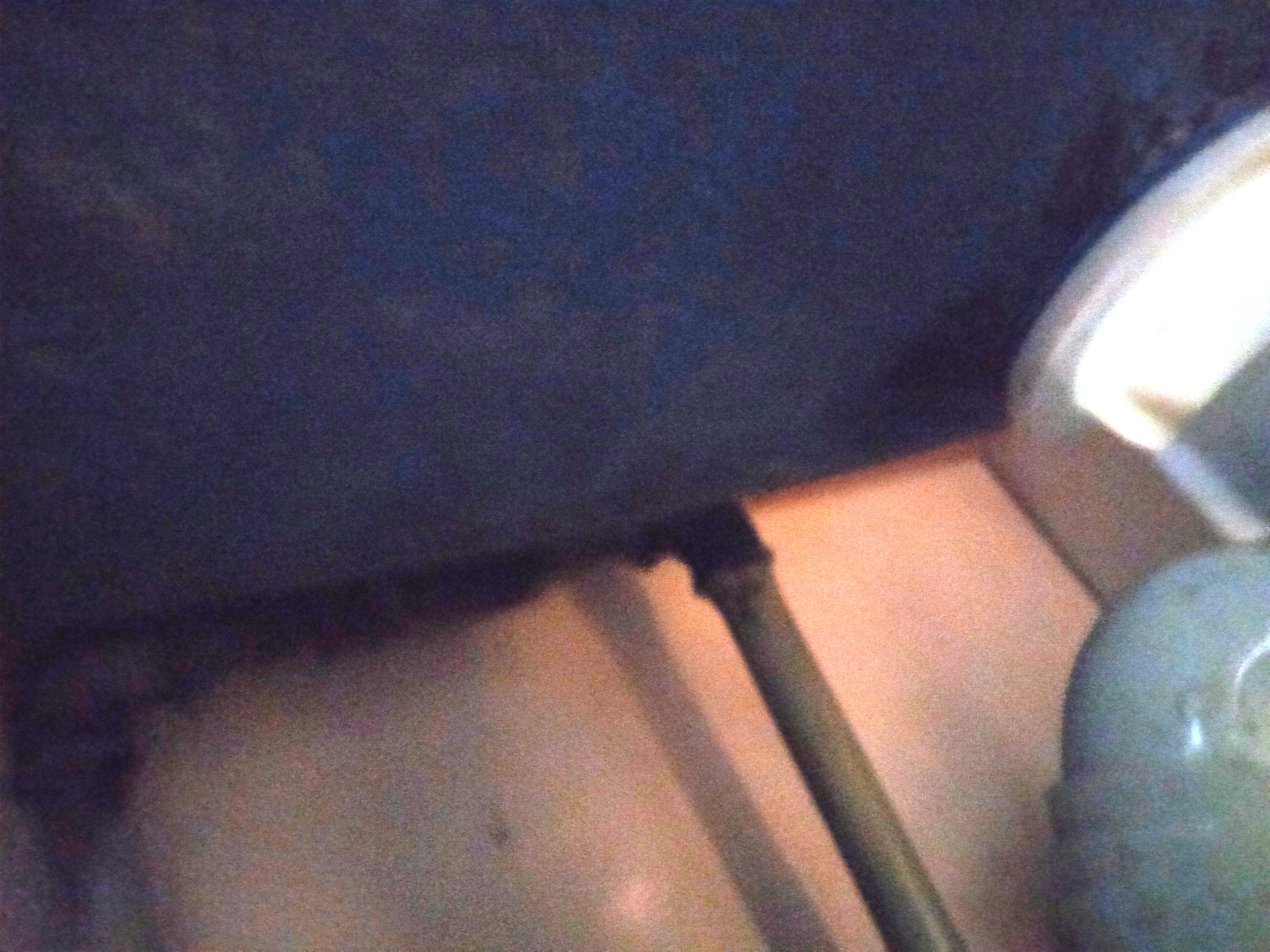

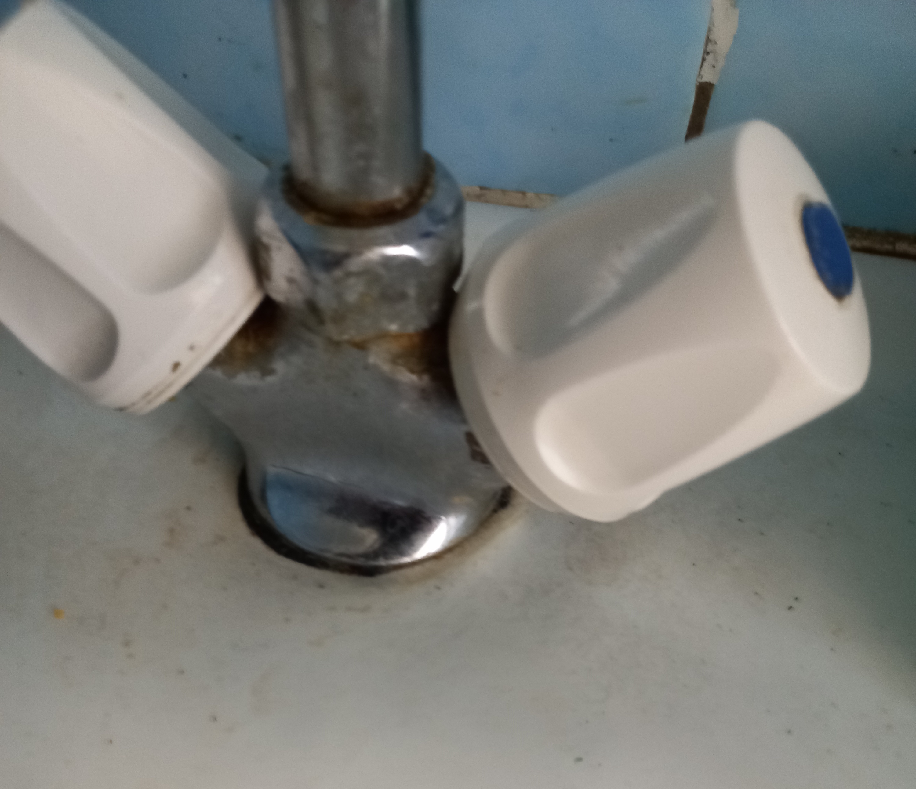

Всем привет!
Планирую на старую советскую эмалированную раковину в кухне, где стоит старый советский смеситель поставить современный смеситель на жесткой подводке. Не поделитесь опытом, как лучше это все смонтировать и что нужно купить к смесителю. На WB видел смесители которые крепятся и на жесткую и на гибкую подводку. Размер резьбы у них G1/2" что вроде бы соответствует размеру трубы. Но только переходник нужен будет. Размеры своих труб точно не знаю, стандартные трубы в домах постройки СССР. краник Трубу только смог сфоткать, померить размер не добрался.
подводка
Может кто делал?

Хек2 написал 30.06.2026 в 15:07
И линейки дома тоже нет, измерить наружний диаметр, не говоря о такой роскоши, как штангенциркуль? ;)
К "елочке" обычно ДУ15 подходили.
Жесткие подводки через переходы с цангами подключить к стальным трубам.
Можно использовать переходы под пайку медной трубы 10мм с накидной гайкой на 1/2. Это сложнее.
Может кто делал?
Это не для первой комнаты задача. Для начала убедителсь что краны на мойкe есть и они держат. Потом снимите смеситель и примерьте новый. Останется ерунда, распилить отверстие в моёке под современный смеситель, найти и купить жёсткую подводку, закрутить её в смеситель. Найти и купить переходы с нужной резьбой, отрезать жеётску подводку в размер не замяв трубки, смонтировать всё окончательно. Фигня делов...
Купите подводку с РЕХ- потрохами. Как альтернатива совсем жёсткой, но хоть немного гнется...Учтите, что она плохо гнется до размера 50см, длиннее - легче.
