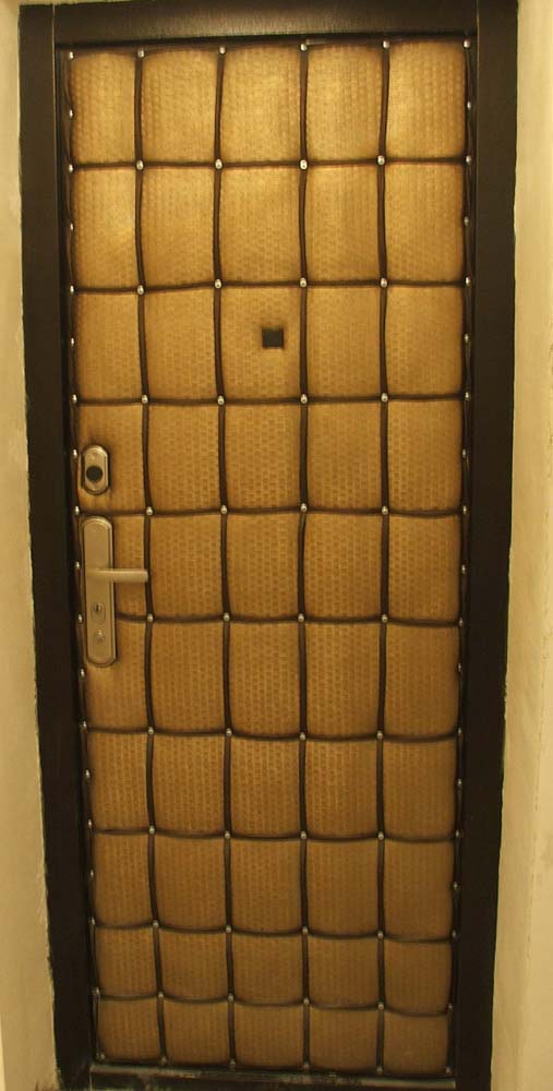

купил недорогую "прозрачную", опять же в кавычках "стальную" входную дверь, кусок кожзама, шумоизоляции рулон и вот что из этого вышло.

и каковы ваши затраты в денежном эквиваленте?

malaxit написал : и каковы ваши затраты в денежном эквиваленте?
Собственно дверь 6500рэ, остальное 1500рэ. Результат мне оч нравится, что бы здесь ни говорили.

Еще никто ничего не говорил. Все почему-то молчат. Лично мне нравится. Симпатичное сочетание цветов. Рисунок необычный для квартиры. Какую решетку взяли за прообраз? :)

В совке все двери подобным образом обшивали

Прикольно! хочу свою дверь с внутренней стороны обшить... вопрос крепления у меня лист металла не очищ от засохшего клея - не возможно.. как вы крепили?

ask_olga написал : как вы крепили?
Обычные саморезы. если металл больше двойки - со сверлом. Только на низких оборотах и аккуратно, чтобы кожзам не попортить.
Klausss написал : Какую решетку взяли за прообраз?
Да в общем без прообраза, посто так захотелось.

Ruki2 написал : Обычные саморезы. если металл больше двойки - со сверлом.
У вас жесть, дверь китайская, шилом проткнуть можно. Саморезы зря накрутили, надо было заклёпочник с заклёпками брать и эстетики бы болше было, и сдвигов "обрешётки" от затяга не было. Кстати как там девиаторы боковые поживают, саморезы им не помешали?
Так ваще канешна креативно, но зачем кого то обманывать, дверку приоткройте и покажите народу, ту часть, что не обита, поскольку упирается в фалец коробки.

2WEREG но ведь дверь-то мы не открытой постоянно держим.
По поводу "китайщины" - соглашусь. На нормальную дверь пришлось бы строительным писотлетом забивать...

WEREG написал : У вас жесть, дверь китайская, шилом проткнуть можно. Саморезы зря накрутили, надо было заклёпочник с заклёпками брать и эстетики бы болше было, и сдвигов "обрешётки" от затяга не было. Кстати как там девиаторы боковые поживают, саморезы им не помешали?
