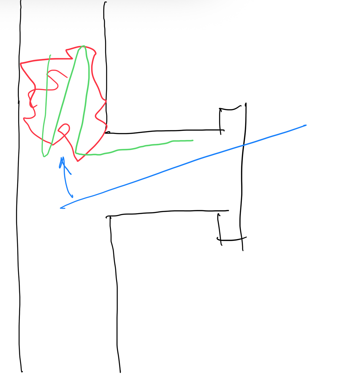

kvester,  К-флекс - это вспененный каучук, рабочая температура больше 70. Оторвешь на рынке незаметно, у торгашей, кусок размером с детский кулак. Зеленая - проволока-нержавейка. Обмотаешь к-флекс в тампон. Тупой отверткой (палочкой) через боковой отвод введешь тампон и пропихнешь вверх. Нержавейку-держалку сделай подлинее, что бы можно было вытащить и что бы тампон не улетел, хотя там поток никакой - но при пуске ГВС может небольшой напорчик образоваться. IMG_2275

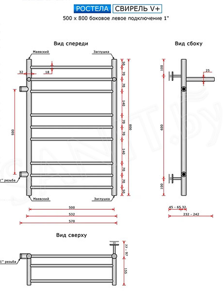

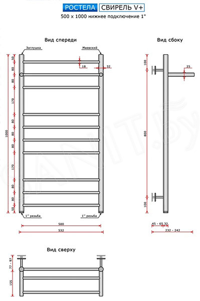

30.04.2025 в 14:13:32
BV написал 30.04.2025 в 12:35
Ссылку?
imageтут скорее всего даже нижняя была б теплая.
BV написал 30.04.2025 в 12:42
Поменять не получится? Причина - не весь греется....
чисто теоритечески можно и поменять, можно и на этом отводы заглушить и подключить сверху и снизу. Но это же надо опять переваривать отводы на стояке.
Если взять с нижним подключением imageто можно выкрутить заглушку сверху, и подключиться к боковой перекладине.
Сообщений: 139557
30.04.2025 в 14:19:23
kvester написал 30.04.2025 в 14:13
Да, но будет кривенько выглядеть - боковые коллекторы разной высоты.
.... еще кривее

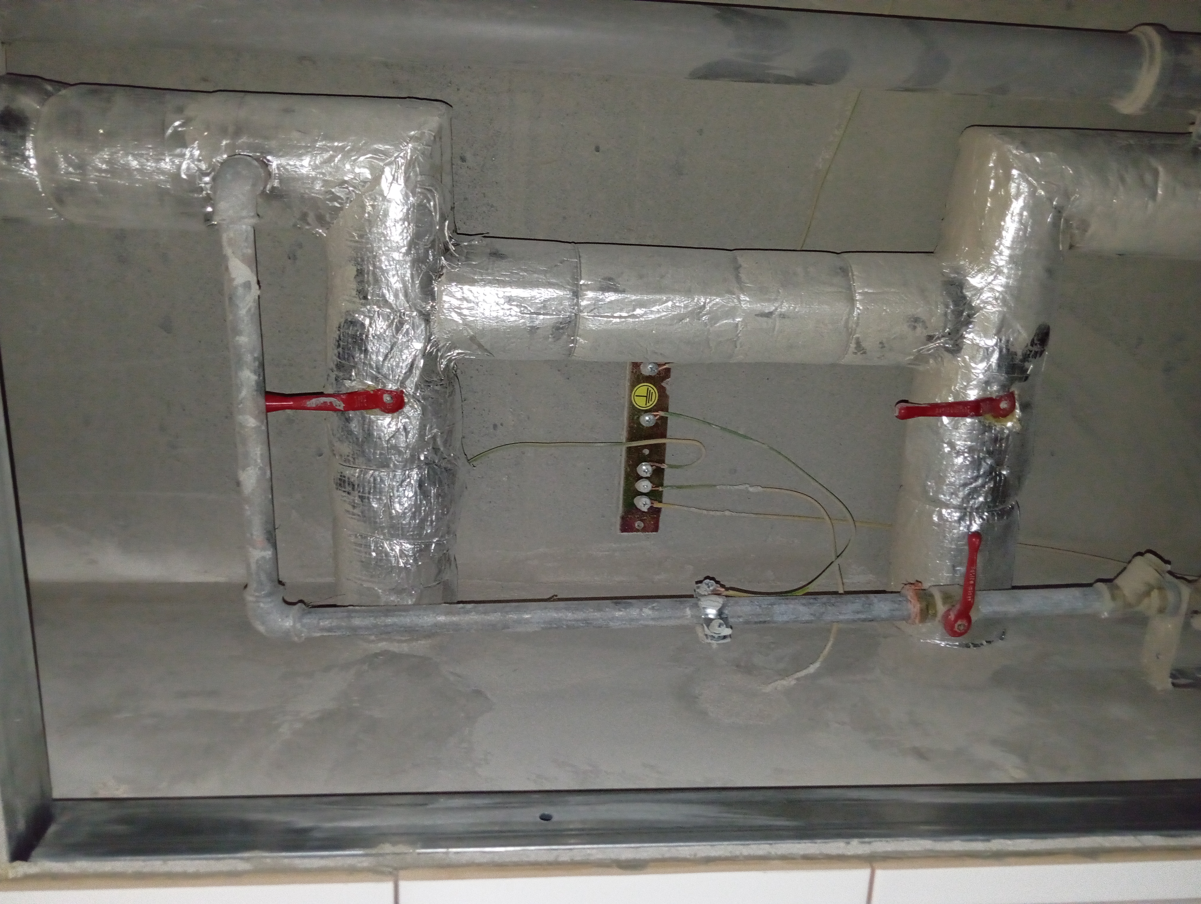

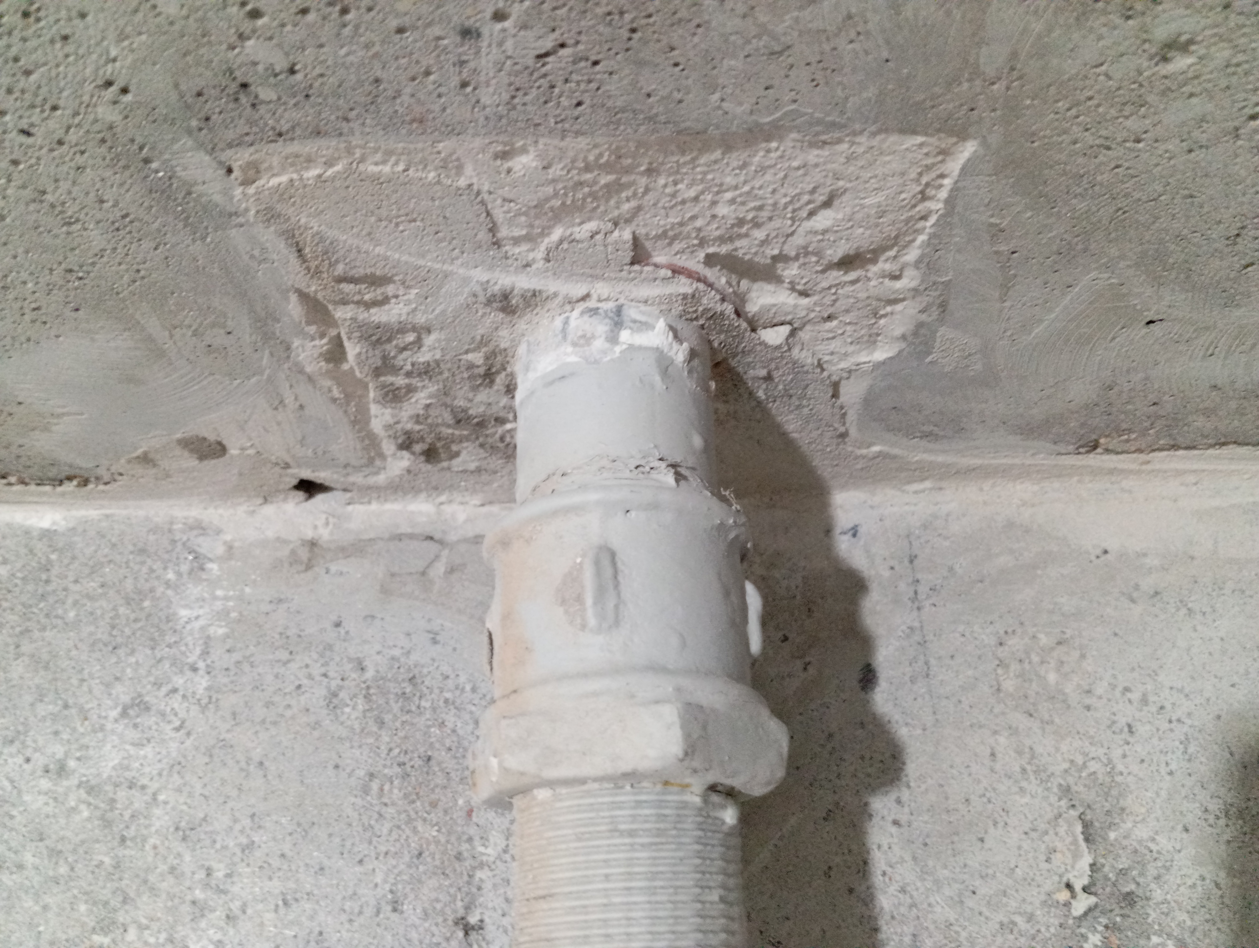

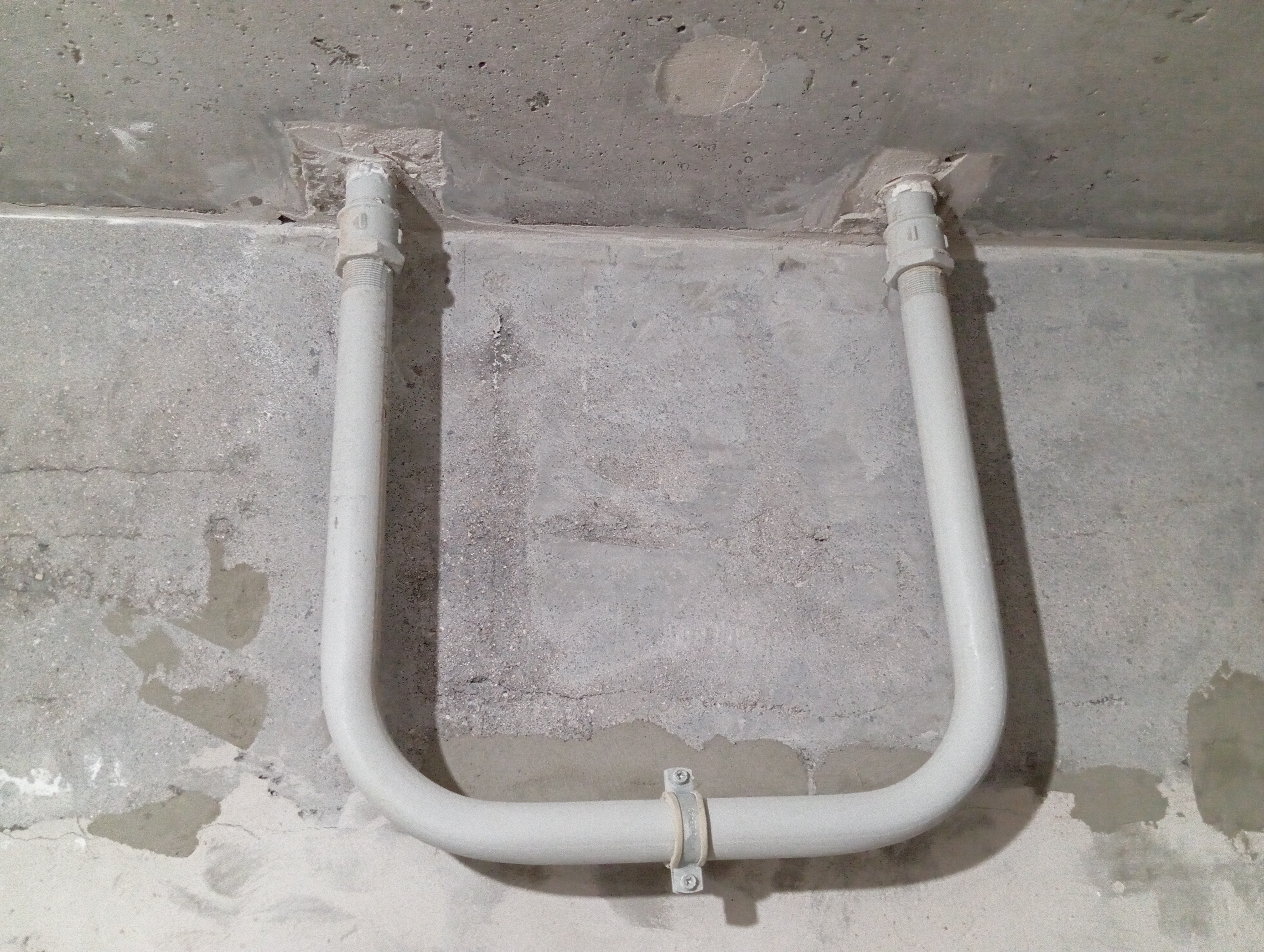

Господа, нужно снять, а после укладки плитки повесить другой полотенцесушитель. Подвод воды металлическая труба. Сантехник сказал срезать полотенчик, разбивать вмазанную трубу и откручивать от кранов. Затем собрать на полипропилене. Есть возможность в моем случае сохранить родной подвод или без вариантов?IMG_20251013_173854IMG_20251013_174010IMG_20251013_174024
Сообщений: 139557
13.10.2025 в 19:08:41
lizard787 написал 13.10.2025 в 18:50
Возможность есть, гарантий, что получится - нет
