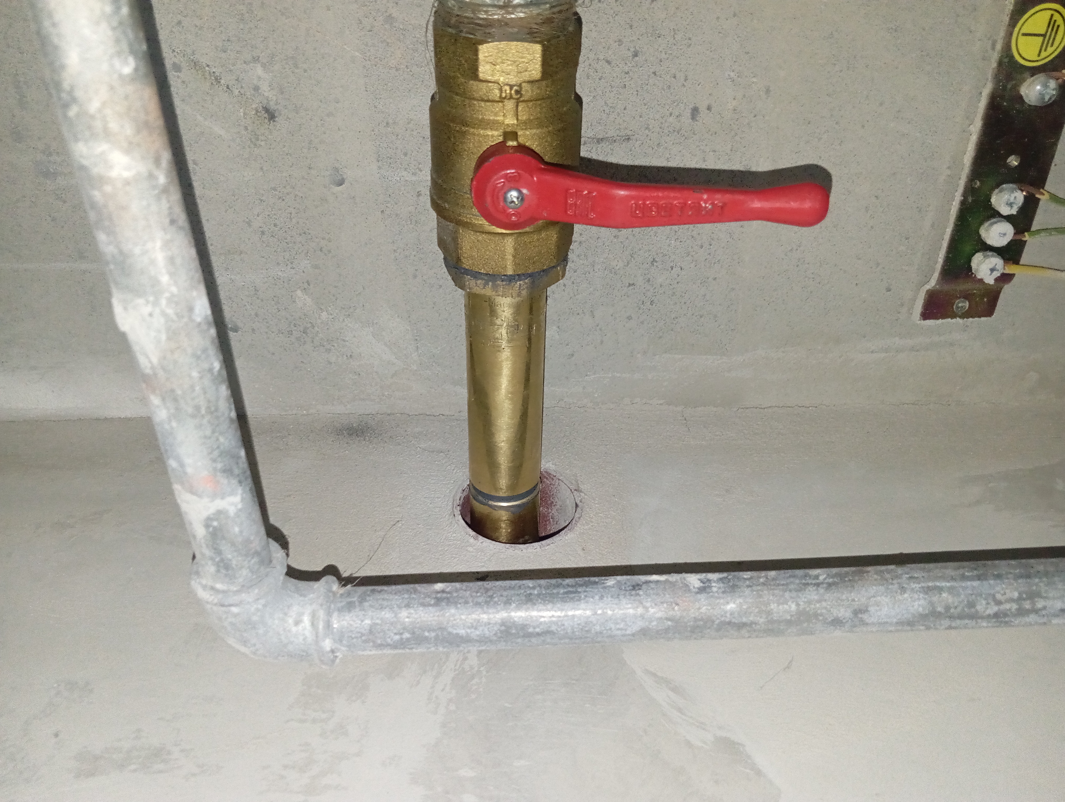

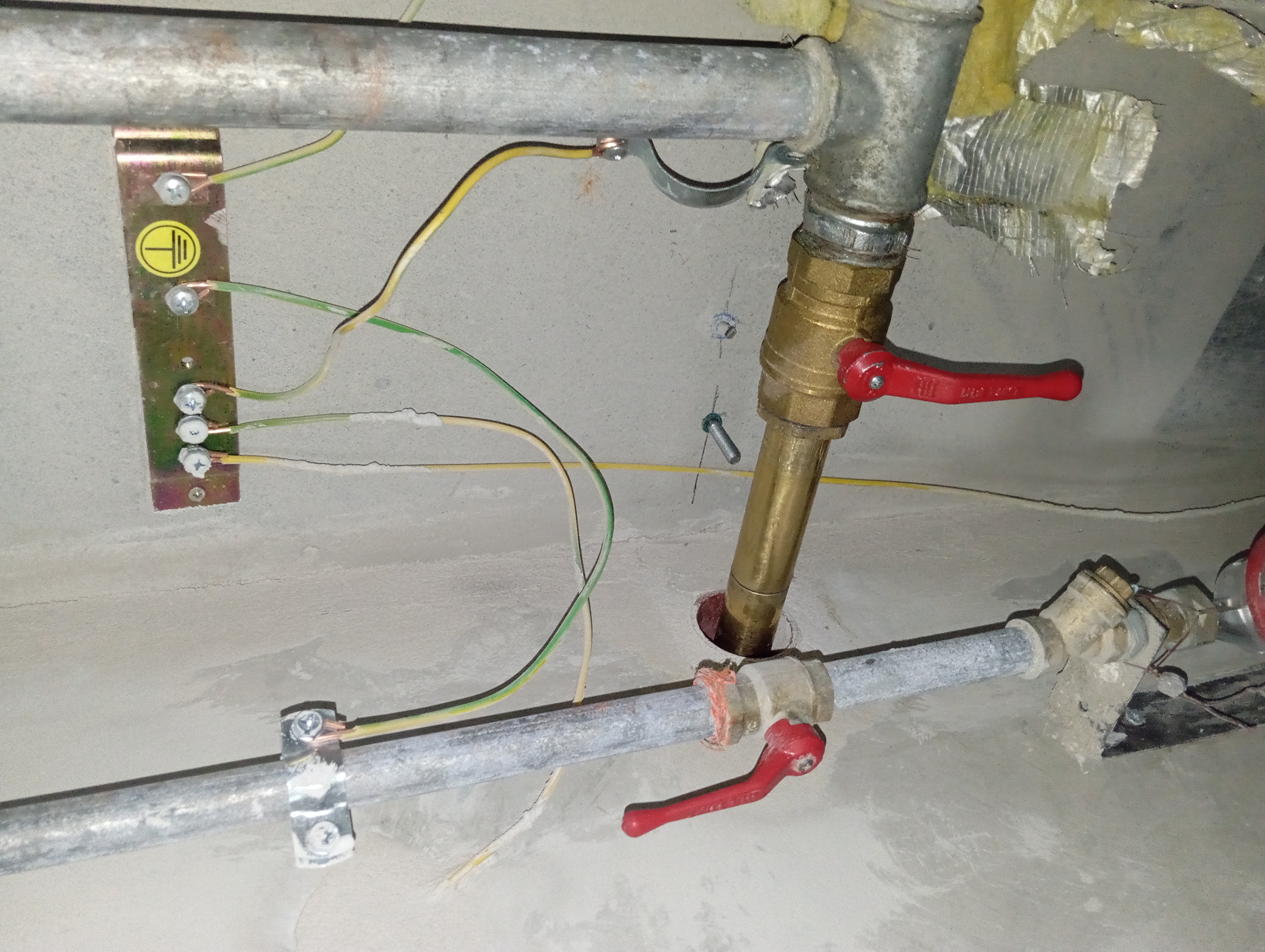

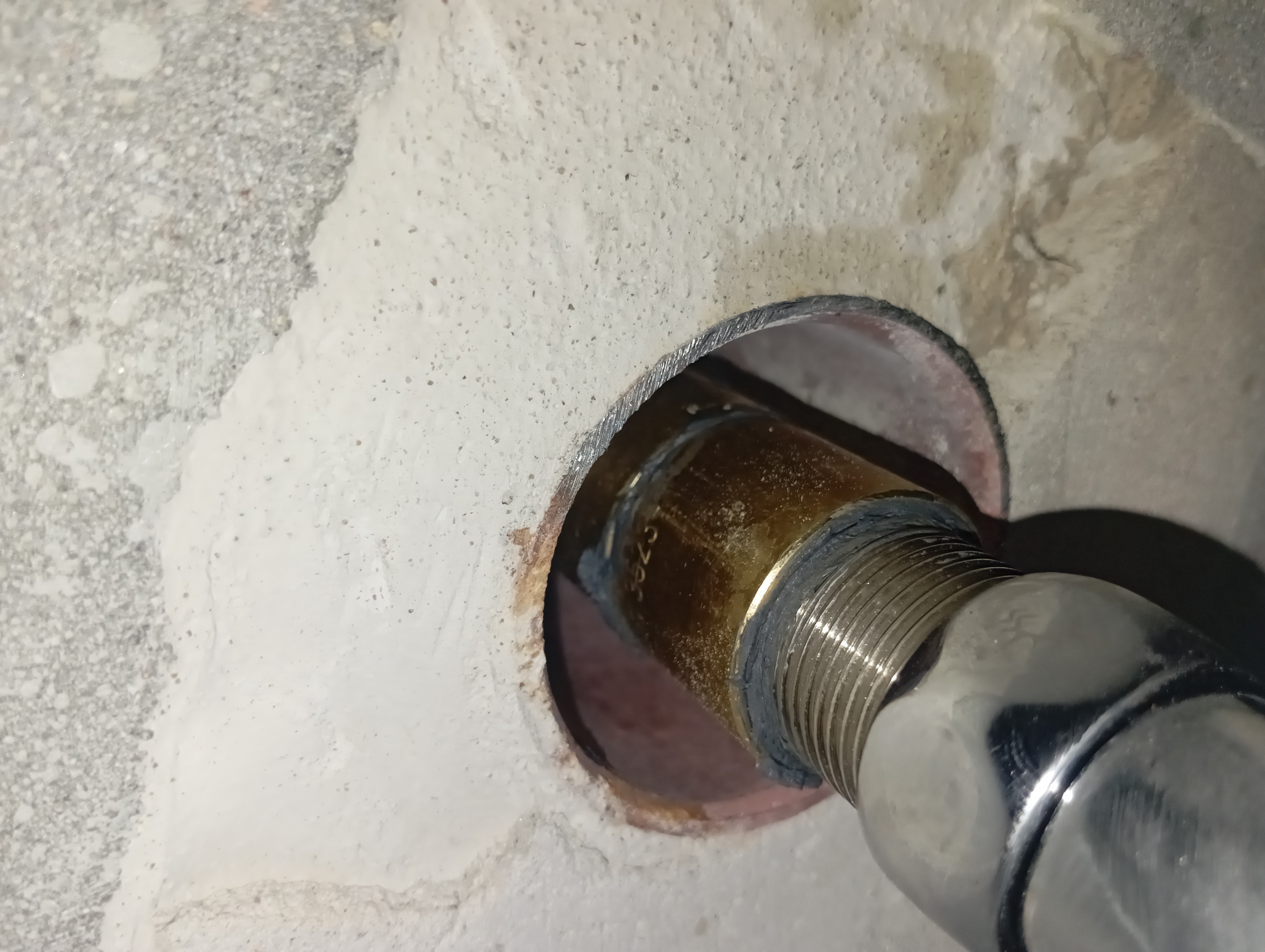

Кран - с внутренней резьбой. Надо перейти сразу в нем, футоркой наверое. Далее - американку.

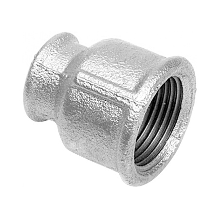

BV, по чугуну нашел gebo оцинкованный003fb978b2ea689ffd66b03e2b514432

Кран на стояке стоит, в ванной не хотелось бы портить эстетику еще одним краном)) Если я правильно понял вашу мысль

lizard787, нет, не правильно поняли, надо убрать трубу от крана, перейти на 20. Для этого в кран -футорку и американку.

master.msk, понял, а от крана уже дюймовой трубой вести, так наверное даже получше будет, не надо со стороны ванной городить переходы, а потом их глубокими чашками закрывать
