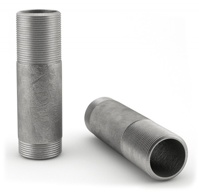

есть по длине 450мм,
А есть 310? Потом: Удлинитель резьбы допустим хром 20мм Чашки Уголки для пс с двумя накидными гайками.

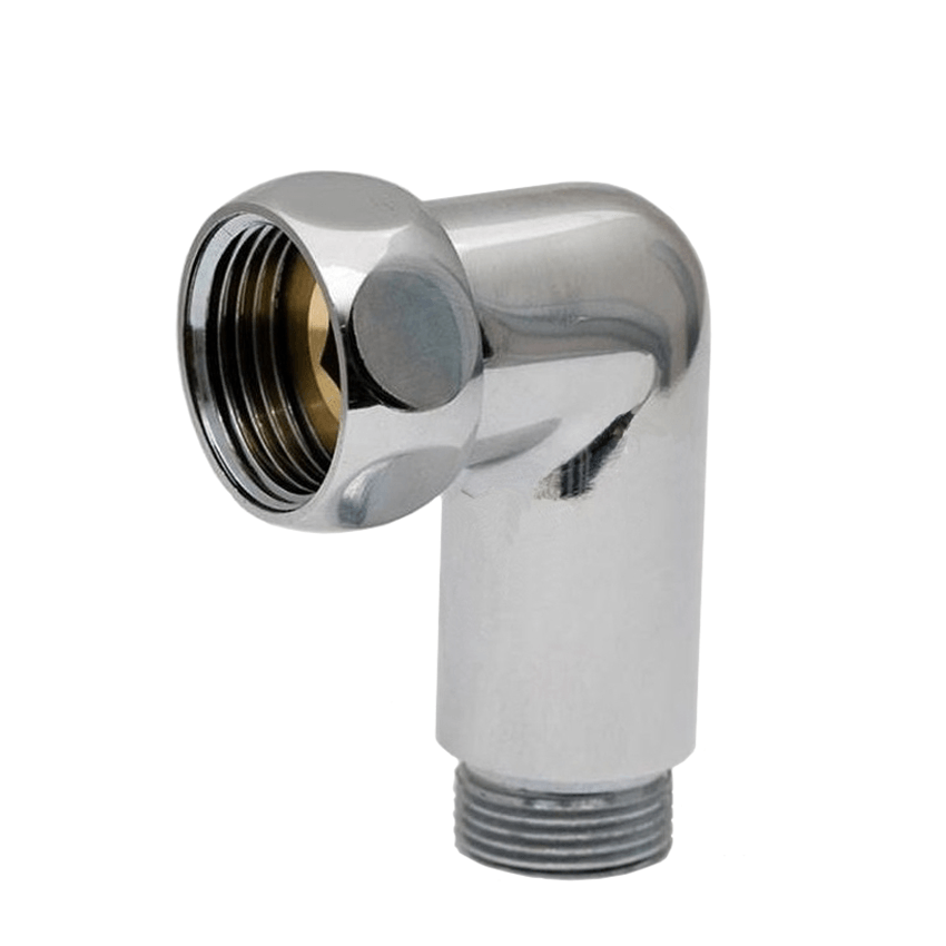

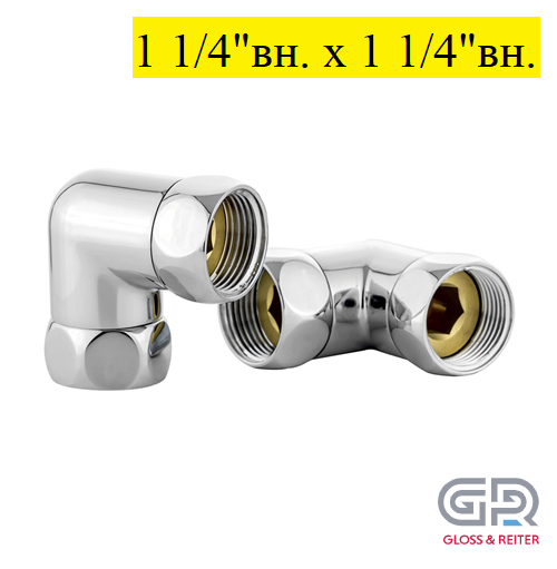

310 не нашел, но там резьба с одной стороны длиннее, можно по месту отрезать. ig_n3mwj0wнашел еще вот такие уголки на 32 трубу. Только пока не знаю. Нужен ли ПС такого большого диаметра и можно ли его заужать?)) gloss-and-reiter-ugolok-gajka-gajka-1-1-4-x-1-1-4-kupit-v-rb-s-dostavkojв воспаленном мозгу идия была выпустить резьбу трубы за плоскость плитки в ванной, а к ней уже эти уголки американки и чашки декоративные. Но пока не видел, что там за торец на сгонах, может никакущий и будет резать прокладку или просто не держать. Еще был второй вариант, муфту на конец трубы и к ней ужу еголок мама-папа (их почему-то больше в продаже, чем мама-мама. Только эту муфту поидее надо же выпускать за плитку, в стену замоноличивать походу такое соединение низя?images (2)

Сорян, второй раз внимательнее прочел)) удлинитель резьбы. Его целиком выпускать со стены, удлинитель в смысле. Потом просто чашками прикрыть?

Забыл про плитку +15мм ..... Наверное 325
Резьбу выпустить над плиткой, удлиннитель можно и длинее... Отражатель на него.
Все собрать в сухую и посмотреть...

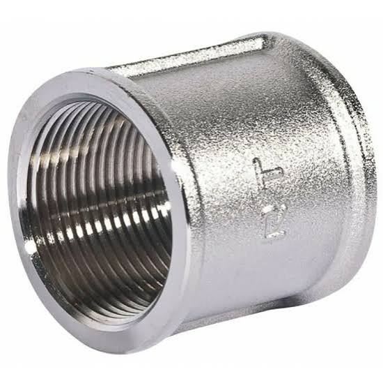

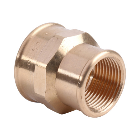

BV, Вопрос назрел, если переходить с металлической трубы 1 1/4 на дюймовую под полотенчик, использовать такого плана муфту?35c9f40549cbcb5a289054e2d1542cfb а потом поставить дюймовый уголок с американкойamerikanka-ygol-GH_1.33643fc8переходных удлинителей резьбы а-ля хром у нас геморно найти. Обычных валом, переходных нет.Так вообще можно делать или это мое никакущее воображение?)) ПС надо бы на другую стену повесить, в этом весь сыр-борIMG_20251016_222314
Сообщений: 138828
04.11.2025 в 20:15:12
lizard787 написал 04.11.2025 в 18:31
Чугун лучше
