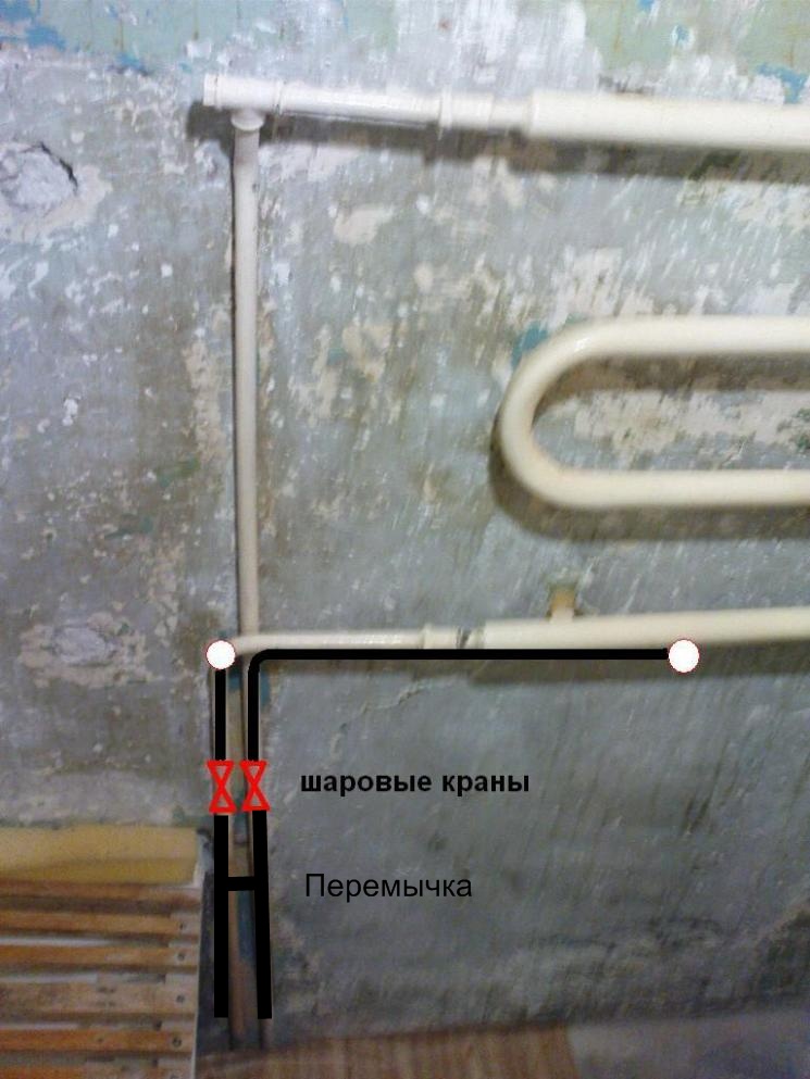

Уважаемые мастера, нужна ваша помощь. Ремонт у родителей и очень не хотелось бы ошибиться. Исходные данные:
  1. санузел на последнем этаже 4-х этажного панельного дома,
  2. полотенцесушитель (ПС) подключен к стояку центрального отопления (трубы 1/2 сталь)
  3. со слов родителей, стравливают воздух только в начале отопительного сезона раза 2-3 (спускник в верхней точке в тройнике) и ПС горячее любой батареи в квартире.
  4. ПС планирую использовать такие (5 лет гарантии): М-образный ПС конечно надежней, но как установить кран Маевского, чтобы это выглядело достойно, легко обслуживалось, при условии что трубы будут в стене :cool:???
А теперь, знатоки, вопрос: будет ли работать такая схема подключения (нижнее), или делать диагональ (не хотелось бы терять универсальность подключения ПС разных по высоте но одинаковыми по ширине) и у каких ПС из трех могут возникнуть проблемы с прогревом (сомневаюсь про полочку у второго варианта) и
Заранее всем откликнувшимся благодарен за участие.

Будет работать в любом случае. Только краны Вам ставить без перемычки (до кранов )нельзя. Да и поинтересуетесь у производителя ПС на счет допуска работы в системе центрального отопления.

Поейтому старый стоял без кранов.Лесенка, вариант сложнее.Я бы тоже посоветовал байпас,а краны уже к ПС.

"ПОЛОТЕНЦЕСУШИТЕЛЬ БЫТОВОЙ ТИПА “ЛЕСЕНКА” для систем ГВС и отопления ТУ 4923-002-73365718-2005"
По поводу перемычки (байпаса) не догоняю зачем нужен, ведь если я закрою краны, то теплоноситель как и прежде будет циркулировать через ПС нижних этажей (этаж то последний, тупик и двухтрубная система).
Если только байпас увеличит циркуляцию? Но я боюсь что при слабой циркуляции и температуре, теплоноситель пойдет по пути меньшего сопротивления, т.е. ч/з байпас :o

Воздух в системе, враг ее.Последний этаж это уже проблема.Краники вероятно не только у Вас,и где они поставлены у соседей неизвестно?Не факт что воздух при заполнении СО стравится сразу.По крайней мере ,при байпасе до ПС будет вода. Горячая стремится вверьх.Байпас не тормоз.

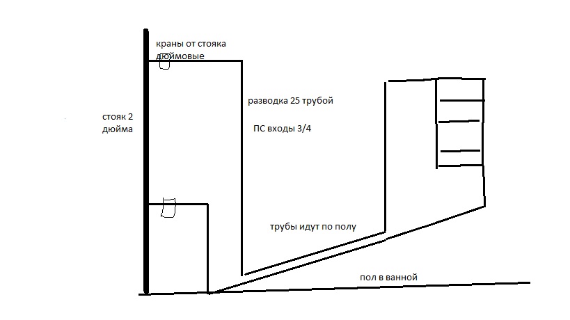

Добрый день! Сложилась очень не приятная проблема. Как и у многих здесь, нет циркуляции воды в ПС. Помогите разобраться с этой проблемой. По своей не грамотности, так как первый раз занимался разводкой водопроводной системы у себя дома. Повесил ПС где хотелось что бы он весел, а не там где надо конечно. Набросал схему, извините, что так коряво, просто щас нахожусь на работе. Помогите советом пожалуйста. Я на данный момент вижу два варианта решения этой проблемы. Это делать заужение трубы или же ломать плитку ванной и перепаивать заново всю разводку. И еще вопрос если сделать заужение, исправит ли это мой косяк на 100%?

infinity869, заужение не поможет в таком случае,с заужением если только подвод к ПС по прямой и не далеко висит ПС от стояка,либо как вариант смещенный байпас

infinity869, можно ещё насосик поставить.

04.06.2013 в 10:15:49
svaga70, Спасибо, за помощь. Трубы идут по полу по диагонали в ванной,расстояние примерно 2-2,5 м ( но это именно длина трубы на полу) Хотел сделать как можно меньше изгибов, по этому решил кинуть по полу. Но опять же при моем варианте нет гарантии, что заработает, так? AndyMirror, Насосик это уже крайний вариант, хотелось бы найти решение проблемы без него, но если конечно вариантов не останется придется прибегнуть к его помощи. Ломать плитку хочется все таки меньше всего. Сколько раз себе говорил, что бы не торопиться, хотелось по быстрей заехать, вот теперь из за скорости приходится исправлять касики свои :net:
svaga70, И еще про заужение, Стояк 2-х дюймовый, а заужать можно ведь только на один размер. Трубы идут 3/4 к ПС по всей вероятности из за этого и не поможет? Все равно сопратевление маленькое будет создаваться, что бы вода к ПС пошла...:(
