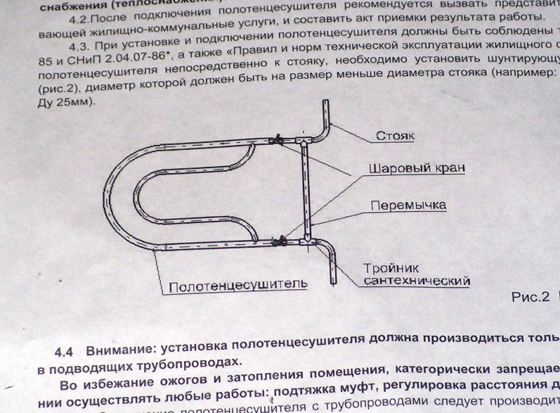

А какая разница, какая подача, верхняя или нижняя? Раньше писали, что это не имеет значения.

sapperman написал : Сантехник готов спорить на коньяк, что греть не будет, т.к. полотенцесушитель "слишком большой" и напора не хватит его продавить.
да, конечно ,после сделанного таким образом:o

нет, он готов спорить, что греть не будет при любом подключении
я хочу выиграть коньяк!
использовав еще одну попытку подключения. Новые материалы (фитинги полипропиленовые) придется покупать мне. Хоть коньяком компенсирую

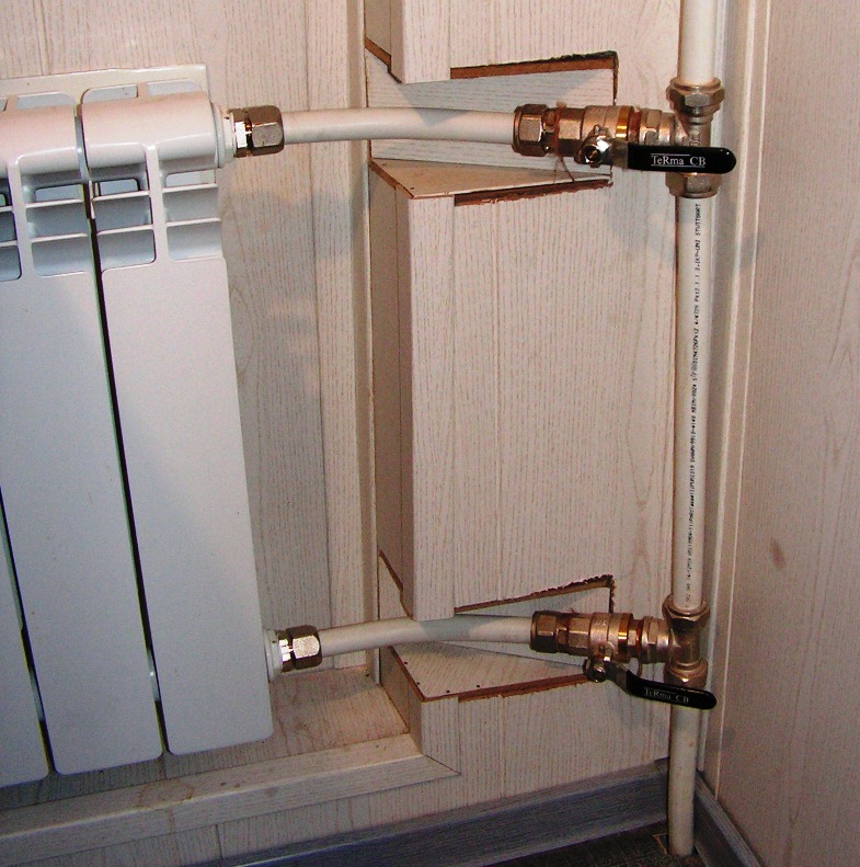

Подскажите,зачем смещать вставку относительно стояка? В кухне сантехник повесил батарею ровненько и всё замечательно греет(вставка того же диаметра). Можно ли так же подключить ПС? Стояк-20мп,ПС-1".

sapperman написал : у него только один аргумент - что байпас изгибается от горячей воды, его "крутит".
Да, и что? На то он и термокомпенсатор...
sapperman написал : Я ему говорю: а что крепажа побольше поставить нельзя было?
Это вы зря - больше хуже. По хорошему - байпас относим подальше от стояка, чтобы горизонтальные участки могли свободно гулять, а крепеж один - посередине вертикального участка байпаса.
sapperman написал : нет, он готов спорить, что греть не будет при любом подключении я хочу выиграть коньяк!
Ну так выигрывайте. Как правильно сделать - в теме разжевано сто тридцать три раза...
Сообщений: 140258
12.05.2010 в 23:32:11
Scales написал : Подскажите,зачем смещать вставку относительно стояка?
Увеличить гидравлическое сопротивление.
Scales написал : В кухне сантехник повесил батарею ровненько и всё замечательно греет(вставка того же диаметра).
.... и подача воды у вас серху - угадал? :) Но есть вопрос - а долго ли это работает (и долго-ли еще проработает)? Это к тому - что МП расширяется при нагревании и уменьшается при охлаждении и..... в один прекрасный день (например, когда выключат отопление) вы с удивлением можете обнаружить вырванную из фиттинга вертикальную трубу со всеми ВЫТЕКАЮЩИМИ :) последствиями
Scales написал : Можно ли так же подключить ПС? Стояк-20мп,ПС-1".
Можно, если подача сверху, но не нужно - возвращаясь к вопросу компенсации температурных расширений....

sapperman написал : А какая разница, какая подача, верхняя или нижняя? Раньше писали, что это не имеет значения.
Не имеет. Если сделано как надо :)

BV написал : Можно, если подача сверху, но не нужно - возвращаясь к вопросу компенсации температурных расширений....
Про температурное расширение-понятно. Но стояк ГВ реализован точно так же.Так и его порвать может? А ПС включается в обратку ГВ.

Scales написал : Но стояк ГВ реализован точно так же.
Так делают уроды, не умеющие читать, о "думать" - я молчу.... Читать хотя бы инструкции производителей по монтажу МП труб. Когда им указываешь на косяки - слышишь стандартную отмазку "Мы всем так делаем - и ничего". А ведь и правда "ничего"! А что ИМ будет если больше они туда не придут никогда :)
Scales написал : Так и его порвать может?
Вырывает обычно трубу из фиттинга....

Scales написал : Но стояк ГВ реализован точно так же.Так и его порвать может?
нужно дать возможность для делетации трубопровода,тоесть для линеиного расширения иле сжатия
