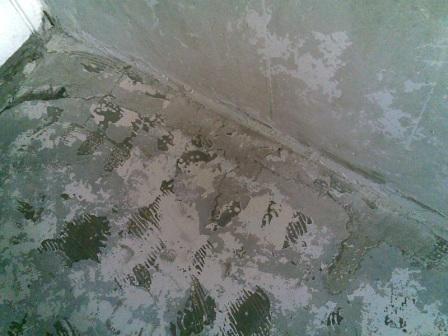

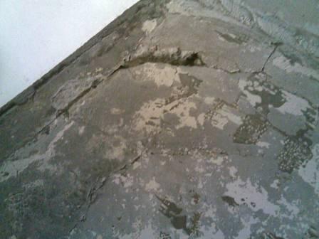

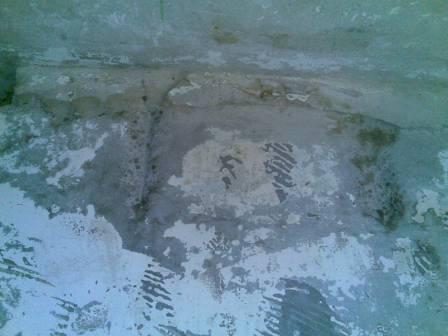

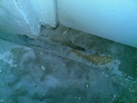

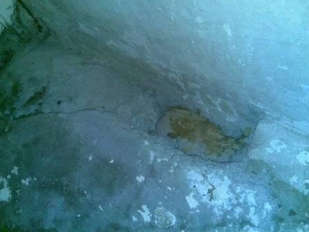

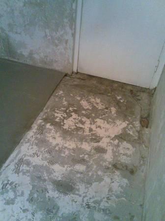

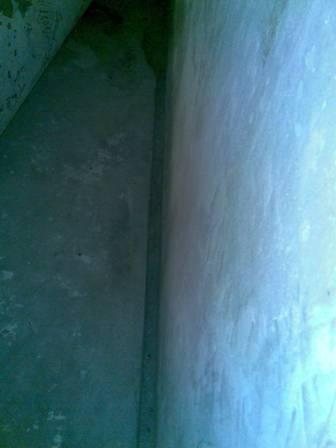

Добрый день!
Очень нужна помощь (комментарии и советы опытных мастеров). :help
Дом 73-75 года постройки (точно не помню) панельный, девятиэтажный многосекционный (какая серия не знаю), кажется строили военные.

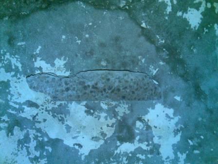

Задумали мы постелить ламинат, соответственно для оценки состояния стяжки сняли оба слоя линолеума (тот что стелил дед сто лет назад и тот который постелили при строительстве дома) и тут началось самое интересное... Конечно же не будучи строителями мы здорово испугались, потом несколько успокоились, но может напрасно? Во-первых, стяжку мы не обнаружили, под линолеумом была только плита (мы приняли её за плиту перекрытия, которая местами была с трещинами, все четыре угла сколоты (примерно по 30 сантиметров каждый), по всему периметру она 3-8 см не примыкает к стене. Весь периметр и углы залиты раствором, который полностью отслаивается, в двух местах плита ходит "ходуном", на поверхности плиты видны арматурины, которые местами обрезаны от края по 20 см, следы от обрезанных арматур залиты тем же раствором.
В такой ситуации у нас возник вопрос: на чем держится плита перекрытия и как теперь делать стяжку? Сама плита ровная, учитывая состояние углов и заливки, а так же трещины в плите и то что в двух местах она попросту "гуляет" мы пришли к выводу, что вероятно, финишной стяжкой обойтись не получится. При этом нагружать плиту перекрытия очень страшно. Сходили к соседям снизу - говорят, что у них трещин в потолке в тех местах, где у нас проблемы - нет (это нас конечно несколько успокоило), хотя в других местах мелкие трещины после землетрясения у них появились.
С тем, какую стяжку делать так и не определились, но при этом, очевидно, что куски раствора, которые отслоились, в любом случае нужно убирать. Убирала просто руками и выметала веником, в процессе обнаружила, что "плита перекрытия" имеет толщину 4 см и состоит из чего-то непонятного (то ли шлакобетон то ли еще что-то) и все это лежит на каком-то толстом картоне. Немного успокоились, решив, что вместо стяжки у нас поверх плит перекрытия лежит какая-то дополнительная плита, хотя может мы не правы? Раствор которым залиты траншеи между полом и стенами заливался прямо на песок, пыль и стружки.
Общем, у нас в семье строителей нет, поэтому мы в шоке от всего этого. Находимся в полной растерянности: что делать? Уважаемые специалисты, может быть кто-то знаком с подобными технологиями? Может всё не так плохо как кажется? Если кто-то может, прокомментируйте все это и дайте совет, что делать (в смысле какую стяжку делать)?
Для большей ясности попытаюсь прикрепить фото с места событий.

Лучше - ничего не трогать, а сделать поверх всего этого "сухой пол Кнауф" (мелкий керамзит + ГВЛ).

Ninel написал : "плита перекрытия" имеет толщину 4 см и состоит из чего-то непонятного (то ли шлакобетон то ли еще что-то) и все это лежит на каком-то толстом картоне.
у вас просто плавающая стяжка. снимайте её до плиты перекрытия.

09.10.2009 в 12:55:31
Не пойму чего вы испугались? Что плита рухнет вниз? "Эт вряд ли" (С) Сухов Возьмите молоток и зубило и сбейте кусок верхнего слоя. До плиты. От зубила ещё ни один дом не рухнул. Почти уверен, что под слоем растрескавшейся дряни, что на фото и которая наверняка является подобием стяжки, вы найдете нормальную плиту перекрытия. Наличие проводов и отсутствие арматуры подтверждают эту версию, хотя аборт по телефону делать трудно. На специалистов я бы не сильно надеялся. Специалисты в жэках редко работают. Разве что гл. инженер попадется грамотный в лучшем случае. В МЧС звонить не торопитесь, успеете ещё.
