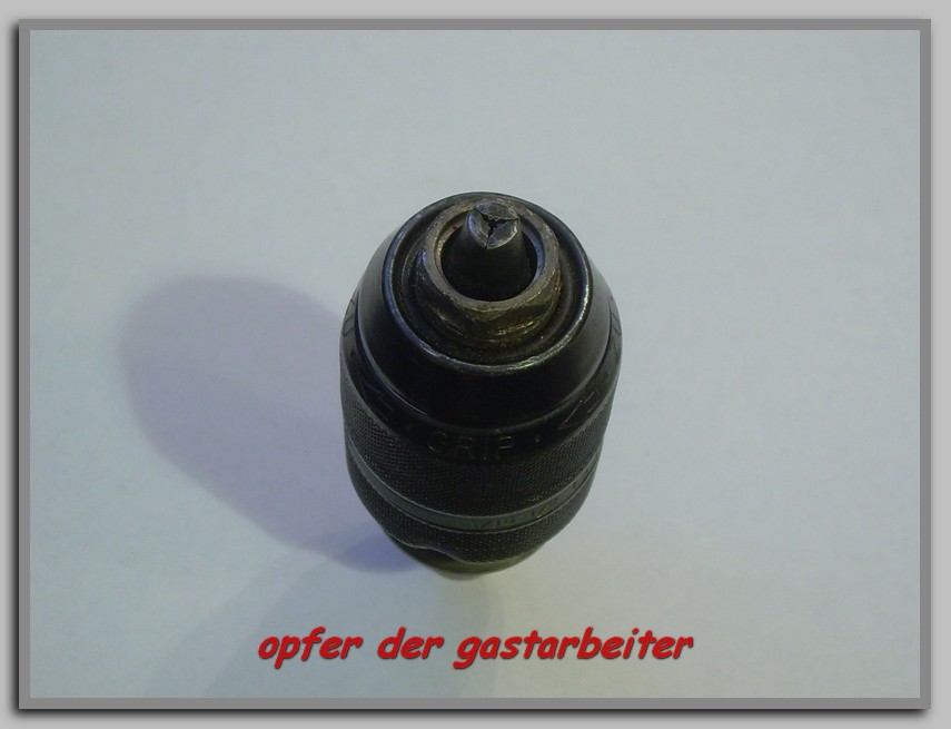

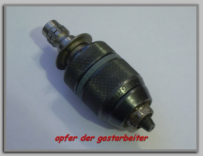

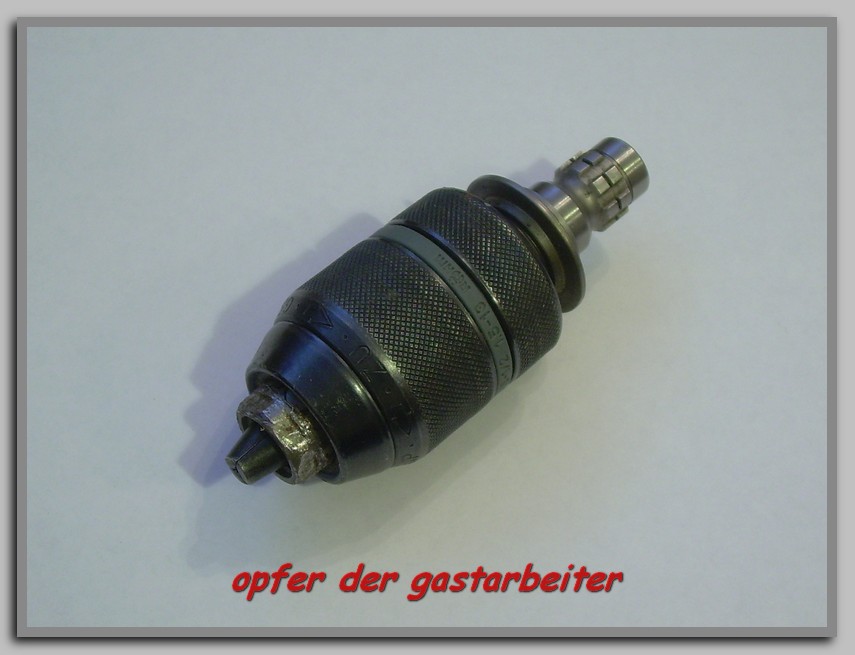

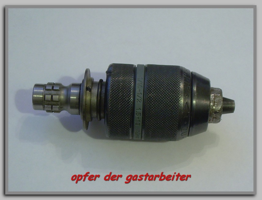

Теме ап :) Попался рёмовский патрон? как в первом посте двухмуфтовый, жестоко заклинивший в положении со сведёнными губками. Результат усилий гастеров :) На патроне присутствуют останки адаптера к 2-24DFR :) На данный момент отмокает в керосине после промывки WDэшкой. Муфта немного крутится: в сторону раскручивания с характерным мелким хрустом, в сторону фиксации с характерным "порожком" фиксации, но без "большого" основного щелчка при расслаблении, т.е. "порожек" ощущается, а щелчка нет. Стопор заклинило? Стопорного кольца как водится нет, я так понимаю верхнюю свобдно вращающуюся юбку "protecting sleeve" надо просто сбивать?

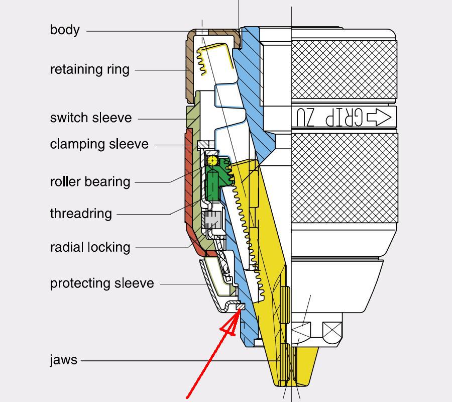

Homemaster написал : я так понимаю верхнюю свобдно вращающуюся юбку "protecting sleeve" надо просто сбивать?
На картинке эту деталь держит стопорное кольцо...

Alex___dr написал : На картинке эту деталь держит стопорное кольцо...
Вроде не видно кольца.

Vadim63 написал : Вроде не видно кольца.
Показано стрелкой...
