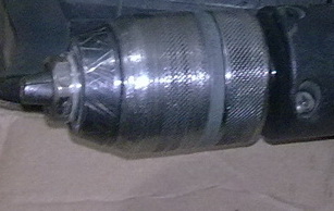

Alex___dr написал : Показано стрелкой...
Так то на схеме, а по факту на последних ROHMах его нет, смотрите мое фото из поста №3 и фото в посте №9.

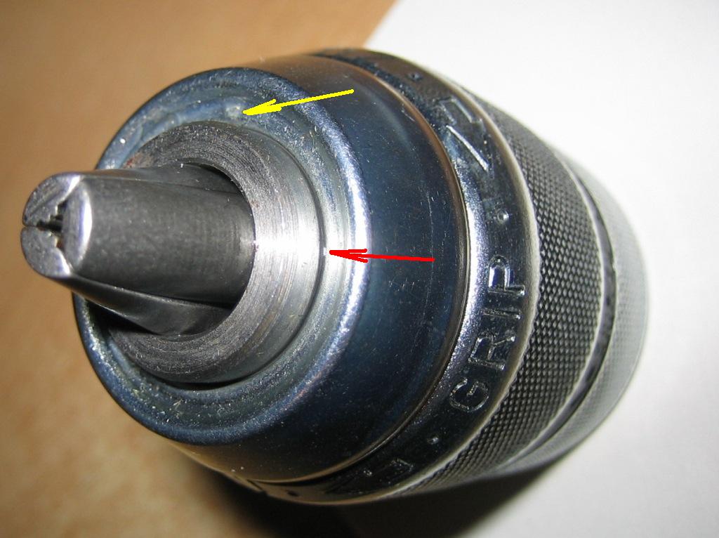

Александр, вариант со стопорным кольцом не выпускается уже несколько лет. У меня есть оба варианта, но фото современной версии без кольца уже приводили. Заметил что старый имеет гораздо более лёгкий ход без намёка на заедания и четче работает храповик замка. Регресс однако...

Kvost написал : Александр, вариант со стопорным кольцом не выпускается уже несколько лет.
Кольцо скорее всего есть, но возможно проволочное...
Kvost написал : У меня есть оба варианта, но фото современной версии без кольца уже приводили.
Возможно ошибаюсь, на фото (красная стрелка) виден зазор в проволочном стопорном кольце... То, на что показывает жёлтая стрелка похоже на выемку для снятия кольца...

Alex___dr написал : на фото (красная стрелка) виден зазор в проволочном стопорном кольце...
Это блик от вспышки, сейчас еще раз внимательно рассмотрел, нет ни каких стопорных колец.

Alex___dr написал : Возможно ошибаюсь, на фото (красная стрелка) виден зазор в проволочном стопорном кольце...
У меня внешне как старый и с шестигранником. Вот, посмотрите:

Alex___dr написал : На картинке эту деталь держит стопорное кольцо...
Ну да, картинка красивая, в жизни всё не так хорошо :)
Vadim63 написал : Так то на схеме, а по факту на последних ROHMах его нет, смотрите мое фото из поста №3 и фото в посте №9.
Да уж, давно не делают. У меня такой патрон есть и с напайками, старый, там кольцо присутствует. Кстати, на метабовском в пластике тоже есть кольцо.
