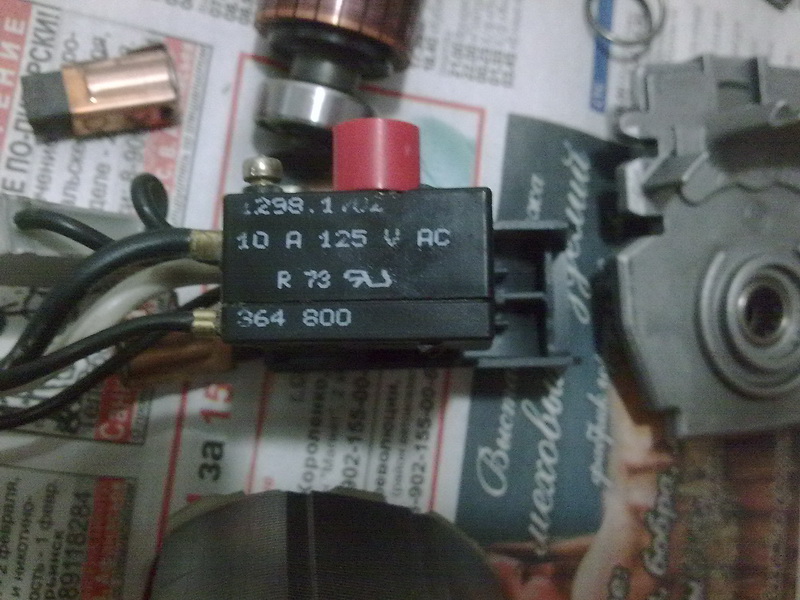

Anat78 написал : Подскажите как полностью разобрать патрон чтобы его почистить не снимая его с дрели

5 штук, а на одном патрон крутится туго, вот почистить его надо http://www.mastercity.ru/showthread.php?t=131433&page=66&p=4398579&viewfull=1#post4398579
Стопорное кольцо есть со стороны шестигранника?

Anat78 написал : а на одном патрон крутится туго, вот почистить его надо
WD40 хорошенько промываем и разбирать не потребуется.:)

Vadim63 написал : Стопорное кольцо есть со стороны шестигранника?
Есть кольцо, разбирал, промывал ацетоном и смазывал, ничуть не лучше Надо сделать фото разобранного Вот как резьбовое кольцо бы снять Но попробую еще вдешкой струей промыть
Пробовал снять патрон, там винт под плоскую отвертку, ударником не откручивается никак

Анатолий, а напайки. на губках не поколоты? запасные щетки в корпусе были? и почему продать не можешь?

Напайки целые, только на одной дрели небольшой скол на одной губке Запасные щетки лежали в нишах сразу их увидел как снял накладку на ручке

Замачивание в WDшке помогло :)

Anat78 написал : Замачивание в WDшке помогло
Я не сомневался, керосин везде пройдет:)
