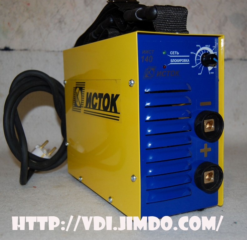

Добрый день! Можно узнать возможна ли доставка ИИСТ 140 в Ригу (Латвия)? Сколько это будет стоить? Возможные способы оплаты? Спасибо.
