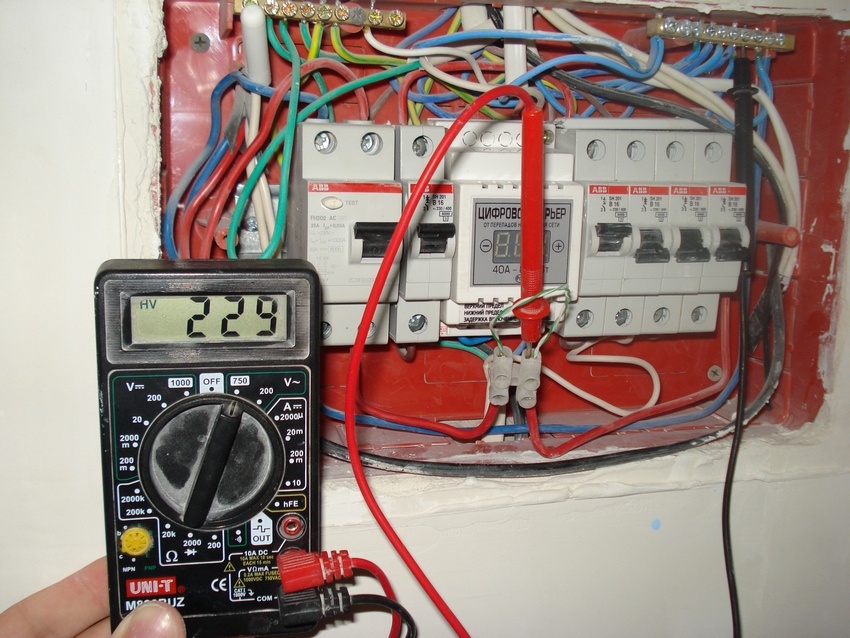

sergey_sav написал : Действительно, искать надо плохой переходной контакт... Я бы для начала вообще снял реле и проверил бы не пропадут ли скачки напряжения.
Сегодня занялся этим делом. Отключил реле (фото) подключил тестер, хотя прекрасно знал что этот китайский тестер не покажет скачек напряжения продолжительность 0,1 сек., но за неимением никакого подключил и начал вкл. выкл свет на кухне. И вуфля это китайское чудо в поймало этот скачек. Сделал вывод: Реле не причем, проблема до реле, а там все закрыто и ключ у электрика ЖЭКА.Буду звонить в ЖЭК. Всем спасибо на ответы. Форум "Города мастеров"-сила

Андрёй написал : Все это до ваших автоматов и вообще проводки квартиры. Искать надо в щитке этажа.
Как раз всё в порядке, нигде ничего не греется, сам проверял, просадки напряжения не наблюдаются, не может же проводка иметь такую индуктивность? Могу сказать только то, что провод от автомата на площадке до счётчика в квартире многопроволочный, это не может ведь повлиять? Думаю, что нет.

evg85 написал : Сделал вывод: Реле не причем, проблема до реле,
Поставьте помехоподавляющий конденсатор тип Х2 емкостью 0.47 мкФ на 300 вольт (держит скачки до 2000 вольт). Должно помочь.

ppkvin написал : Поставьте помехоподавляющий конденсатор тип Х2 емкостью 0.47 мкФ на 300 вольт (держит скачки до 2000 вольт). Должно помочь.
А если в сеть пойдет высокое напряжение, реле выключится а конденсатор не пустит?

evg85 написал : в сеть пойдет высокое напряжение, реле выключится а конденсатор не пустит
Не улавливаю мысль... Если реле отключит нагрузку, то на конденсаторе и на нагрузке будет ноль.
Или Вы иначе поняли смысл применения помехоподавления?:confused:

ppkvin написал : Если реле отключит нагрузку, то на конденсаторе и на нагрузке будет ноль.
Я понимаю это так поставить конденсатор на вход и выход фазы (на первом фото:красный входит в реле красный выходит) т.е поставить паралельно этим контактам? Реле при авариях разрывает эту связь а если в это время там будет стоять кандер?

evg85 написал : Я понимаю это так поставить конденсатор на вход и выход фазы (на первом фото:красный входит в реле красный выходит) т.е поставить паралельно этим контактам?
кондесатор нада ставить на фаза/ноль!

iale написал : Кроме замены и проверки - например установить сетевой фильтр соотв. мощности или хотя бы помехоподавляющие конденсаторы класса Х2 емкостью 0,1-0,47 мкФ на вход и выход РН.
Я думал на вход и выход фазы:confused:

evg85 написал : на вход и выход фазы
На клеммы "вход фаза" - "ноль" и "выход фаза" - "ноль". Тем, у кого аналогичные проблемы с ЗАС, высылаем конденсаторы бесплатно.:)
