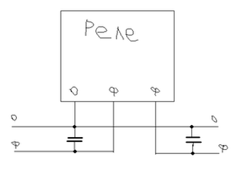

13.10.2009 в 16:10:20
Это вот так ? Извените за простоту
аматор1
аматор1
Регистрация: 04.02.2008
Сообщений: 4298
13.10.2009 в 16:14:02
evg85 написал : Это вот так ?
ЕССС!
iale
iale
Сообщений: 14446
13.10.2009 в 22:34:17
evg85 написал : Я думал на вход и выход фазы
в таком включении тоже может быть резон - с "добавкой" резистора конденсатор параллельно контактам реле сделает искрогасящую цепь :) http://www.atof.ru/pea/relay/rl_050.shtml

14.10.2009 в 08:21:57
iale написал : параллельно контактам реле сделает искрогасящую цепь
Никто из производителей этого не делает, хотя при зазоре в 1.5-2 мм очень актуально.:confused:
Главное - вписаться в габариты дин-рейки.:D
Кстати емкости совсем другие и тип Y2.

14.10.2009 в 23:38:50
ppkvin написал : Никто из производителей этого не делает,
и правильно :)
Малые, безопасные пФ-ды гасить сильно не помогут, а помогающие мкФ-ды дадут опасную утечку на выход. Срабатывания все же редкое явление, "трещать" 100 раз в мин не требуется, а материал контактов стандартный ( AgCdO или AgSnO2 ), на тяжелую коммутацию рассчитанный :)
ppkvin написал : Кстати емкости совсем другие и тип Y2.
для Y-конденсаторов - да, емкость с целью безопасности ограничивается.

15.10.2009 в 08:46:01
iale написал : и правильно
И фильтрация тоже неактуальна? Недавно меняли эл\дроссель в лампе Феррон, там на месте сетевого фильтра пустые отверстия и перемычки - российский вариант...сделано по заказу - спекуляция-с :купил подешевле - продал подороже.:confused:
iale
iale
Сообщений: 14446
15.10.2009 в 15:10:03
ppkvin написал : И фильтрация тоже неактуальна?
еще раз - если разработчик/производитель сумел сделать устройство, которое СТАБИЛЬНО работает в условиях сложной ЭМ обстановки в сети и при этом не обвешать схему элементами СОБСТВЕННОЙ защиты, как новогоднюю елку игрушками - то "честь ему и хвала".
"Напихать" в схему по самое некуда варисторов, TVS-ов, X-Y - конденсаторов, дросселей ( зачастую там ненужных и/или неэффективно работающих ) и хвалиться этим - ума много не надо :) Ум нужен пройти между "Сциллой и Харибдой" разумно обоснованного параметра: эффективность/стоимость.

16.10.2009 в 09:30:36
iale написал : Ум нужен пройти между "Сциллой и Харибдой" разумно обоснованного параметра: эффективность/стоимость.
Именно поэтому пока не реализуем быстродействие 10 мксек. Нет смысла загоняться под 10.000 руб. эксклюзива, хотя при потенциальном заказчике всё возможно. Комплектовка есть.:)

16.10.2009 в 09:37:40
iale написал : "Напихать" в схему по самое некуда варисторов, TVS-ов, X-Y - конденсаторов, дросселей ( зачастую там ненужных и/или неэффективно работающих ) и хвалиться этим - ума много не надо
Ничего лишнего в ЗАСах нет. УЗИП - варистор В32К250 + разрядник - это разве лишнее? Такой аналогичный УЗИП на ДИНрейку стоит в районе 2000 руб. - по инфе от filvik. Конденсаторы фильтрации 2 шт. тип Х2 тоже лишние? Остальное - электронная начинка ЗАС, которая может работать без всех вышеперечисленных компонентов.:confused:
iale
iale
Сообщений: 14446
16.10.2009 в 16:10:49
ppkvin написал : УЗИП - варистор В32К250 + разрядник - это разве лишнее?
в городских сетях - запросто. Зачем переплачивать за свойство, нужность которого там не очевидна. Свойства ЗАС как УЗИП чем сертифицированы ( подтверждены ) ? Вместо Эпкоса к.н. FengHua не пробовали ставить ? Цена на порядок ниже, а делаться запросто могут на одной произв. линии :) Только на один потом ставится фирменный лейбл...
ppkvin написал : Конденсаторы фильтрации 2 шт. тип Х2 тоже лишние?
Вам виднее :) Если без них ЗАС на любой "пук" в сети срабатывает - то можно подумать оставить.
Или найти грамотного разработчика - поискать причину отключений при помехах, чем "просто" увеличивать номиналы этих конденсаторов.

07.11.2009 в 16:46:47
ppkvin написал : Поставьте помехоподавляющий конденсатор тип Х2 емкостью 0.47 мкФ на 300 вольт (держит скачки до 2000 вольт). Должно помочь.
Вот понаходил дома "К73-15 А 0,1мкФ 400 В" пойдут ли такие?
