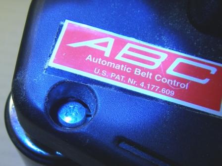

helmutivan написал : что б лента ползла не "на улицу",а к бортику
Она приползает к бортику, а потом- переползает через него. Или начинает махрится от этот бортик... Нет. Как-то иначе этот узел должен быть устроен. Вот как интересно?... Причём на тех же Скилах- на некоторые модели дают описание, что есть "автоцентровка", а на некоторых моделях нет этого. А вот, к примеру, на Макиты- на все модели указывают, что есть автоцентровка. Как бы её "вычислить"?
п.с. А вот, например, на АЕГ есть "...Диск точной регулировки положения ленты..."- это, интересно, тоже автоцентровка или нет?

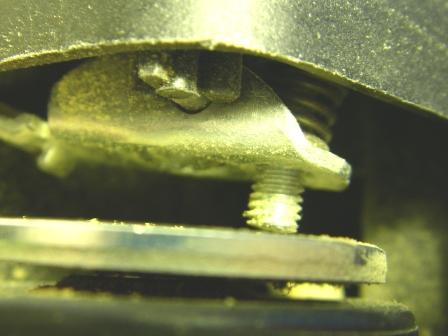

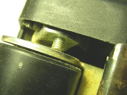

Михалыч написал : Хотя по внешнему виду не понятно, где ЭТО находится
Центрируется передний ролик.
Вид снизу, вид спереди

.. 2Михалыч Кажется то,что на фото,есть в любой,в том числе,и Вашей,машинке...?Если я правильно понял,это тот же "барашек"?Его просто не видно,....винтик -то прижимной,всё-равно крутить надо.....:)

Специально достал свою макиту 9404 и внимательно рассмотрел.Передний ролик чуть-чуть закошен вправо(левый край чуть выше).Вероятно,это и есть автоцентровка.Кстати,в инструкции об автоматическом центрировании шлифовальной ленты-ни слова.

helmutivan написал : Если я правильно понял,это тот же "барашек"?Его просто не видно,....винтик -то прижимной,всё-равно крутить надо.....
Не правильно поняли :). Винтик упорно-подстроечный (фото). И нужен он для тонкой настройки автоматической системы, т.с. "метод против К.Сапрыкина" ;) . Кстати ни разу не пришлось воспользоваться, автоматика работает идеально.
Михалыч написал : с гарантированным автоцентрированием
Старые скилы. Про новые ничего не знаю.

svetliy1963 написал : Передний ролик чуть-чуть закошен вправо(левый край чуть выше).Вероятно,это и есть автоцентровка.
Она
svetliy1963 написал : в инструкции об автоматическом центрировании шлифовальной ленты-ни слова
Все ЛШМ Макиты с автоцентровкой ленты.
