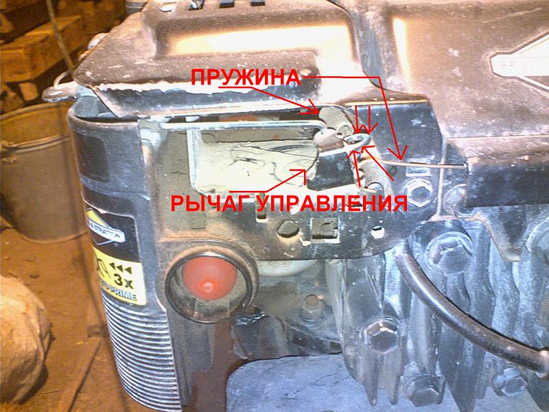

      ps автомат у него никчемный - прообуксовывает при нагрузке - приходится выкидывать пружинки автомата и ставить допгрузики на их место - широкие шайбы на болте и двойных законтренных гайках. Отлично тащит отвальщик - далею грядки и водогоны им. Но должен быть уверен в чистоте своей земли - если попадет камень, кусок дерева, металлический прут и подобное - есть риск среза червяка. а автомат защищает. при фрезеровании всегда ставлю пружинки на место. во дворе на месте хранения инструмента есть перекладина и висят веревочки около них- ставлю ручки на перекладину, подвешиваю мотороную часть на веревки и готово - после снятия боковых зажимов убираю низ и работаю. пружинки ставить и менять - очень легко (НЕ РАСТЯНИ ИХ!!!). со временем ( у меня через 4 года) падает ХХ, падает мощность - обороты малые становятся. Пружинки на движке не трогаем. Просто проверяем - если оттянутьзадний регулятор и обороты растут - то просто переднюю часть крутилки газа немного плоскогубцами сдвигаем вперед (загибаем). Чтоб понятнее было = это по схеме деталь 4* - №497203 - рычаг управления B/S. Вот его верхнюю отогнутую часть и поворачиваем вперед. обороты растут.

02.05.2011 в 17:58:41
AMA3OH написал : Пружинки на движке не трогаем. Просто проверяем - если оттянуть задний регулятор и обороты растут - то просто переднюю часть крутилки газа немного плоскогубцами сдвигаем вперед (загибаем). Чтоб понятнее было = это по схеме деталь 4* - №497203 - рычаг управления B/S. Вот его верхнюю отогнутую часть и поворачиваем вперед. обороты растут.
Амазон,, не все тут понял.
  1. какие пружинки не трогаем - те, что на колодках сцепления стяжные или какие ?
  2. оттянуть задний регулятор и обороты растут - это ручка газа красного цвета на руле или что ?
  3. передняя часть крутилки газа - это то место, куда вставляется тросик газа, т.е. рычажок на движке ? если я правильно понимаю, то этими действиями восстанавливается натяжение и рабочий ход дроссельной заслонки в итоге ? *** про утяжелители отдельно поговорим : ) для тяжёлых работ они необходимы, это понятно. я вот что думал - есть 2 старых аккумулятора, это 30кэгэ примерно. хотел их расплавить и залить отрезок трубы свинцом. но как его крепить не знаю. если тупо проволокой примотать к передней ручке под движком, то будет болтаться, а это не есть хорошо. теперь вижу, что ты продвинулся в этом направлении дальше и нашёл техническое решение. компоновочно его представляю, но хорошо бы фото (если есть) или набросок чертежа, хотя бы в пайнте выполненный, посмотреть, чтобы сделать форму для "кирпичика" и понять как установить крепёж в него.

02.05.2011 в 20:52:25
Самбади написал : не все тут понял.
Раскладываю по полочкам Рычаг управления и пружинки выкладываю - надеюсь по картинкам понятнее. За качество ссори - темно, да и торопился на сотик снимать :o
вот эти пружинки и не трогаем. регулятор на картинке показан - это не на руле :o передняя часть крутилки - это часть рычага управления. куда цепляется задняя пружинка.
