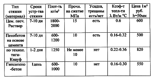

Палецкий написал : Обычно, теплопроводность полнотелого кирпича колеблется в пределах 0,5-0,6 Вт/м·°С , а цементной стяжки 0,1 Вт/м·°С.
Откуда такие данные? Вот здесь другие цифры. И здесь. Цементно-песчаная стяжка получше кирпича тепло передает. Сильно ли отличается кладочный раствор от материала цементно-песчаной стяжки? И почему в кладке мостиками холода считаются швы раствора между кирпичами? Смотрите здесь Палецкий, что-то в демагогию и подтасовку скатываться начинаете.

по данным о теплотроводности, да, я ошибся, верная цифра будет 0,6 Вот, по ссылке будет практическое пособие для расчета системы "Тёплый пол (водяной)" . В конце будут графики зависимости удельного теплового потока от температуры и толщины стяжки. Толщину стяжки понимаем, как глубину залягания нагревателя. Зависимость очевидная.... http://gk-gss.ru/userfiles/file/tech_info/prakticheskoe_posobie_dlya_rascheta_sistemy_vodyanoy_teplyy_pol.pdf

2Палецкий Взято с документа по Вашей ссылке λст – коэффициент теплопроводности стяжки (0,93 Вт/м °К).

Дядя Сёма° написал : Взято с документа по Вашей ссылке
У меня другая инфа :)
