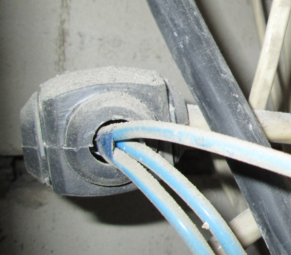

В общем осмотрел стояк. Пятипроводка. Ответвление там с одной фазы (остальные не задействованы на этом этаже), ответвление орехами вот такими
Заодно может кто-то определит сечение на глаз :) Далее 9-го этажа стояк не идёт, всё заканчивается как раз в щите. Сделаю ответвление с одной из незадействованных фаз и ноля с помощью прокалывающего сжима и ореха соответственно.

web-rr написал : Заодно может кто-то определит сечение на глаз
Стояк вроде бы 25, ответвления 6 дай бог чтобы не алюминий.

Ответвления уже понятно что плохонькая медная 4-ка.

web-rr написал : Ответвление там с одной фазы
Никогда не нравились такие ответвления, как по мне, лучше каждую квартиру под свой орех. А перед тем как посадить сваю квартиру на другую фазу, яб понаблюдал на них напряжение в разное время суток несколько дней, возможно что ваша будет лучше чем те 2, а может и разницы не будет.

Ставить орех на стояк под напряжением? Не так то это просто - необходимо соблюдение кучи условий, иначе результат может только расстроить...
