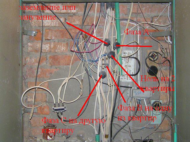

Есть дома, где электростояк представляет собой небольшой канал, в который из подъезда только фанерная дверка 20*30. Счетчик, пакетник и пробки - в квартире. Есть такие, где и канал(стояк) проходит вблизи счетчика, расположенного в коридоре квартиры. В данной теме какой-то непонятный вариант - куча места для этажного щита, а его нет. Счетчик, пакетник, автоматы - в квартире. :(

Alex_Penza написал : В данной теме какой-то непонятный вариант - куча места для этажного щита, а его нет. Счетчик, пакетник, автоматы - в квартире.
Мы именно этот вариант и рассматриваем, где хотя бы частично можно что-то исправить, установив перед счетчиками автоматы на месте этажного щита.

avmal написал : А какое отношение может иметь стояк через квартиры в хрущевках к зданию пятилетней давности постройки?
+1 Никакого. И место под щит предусмотрено, и дом не 20ти летней постройки, и нет нихрена того, что положено. Ни щита, ни меди в квартирах. Значит это всё есть в другом месте... о чём знает приёмщик дома и его застройщик.

Ладно. Паспорт на квартиру у меня от 17.03.2002 г. Хотелось бы поставить нормальный электронный счетчик (этот как-т странно гудит) и автоматов побольше поставить, чтобы разделить свет, розетки и ванную. Существующей DIN-рейки не хватит, а колхозить на существующем месте (дополнительную DIN-рейку сверху, вводной автомат вместе галетника) что-то не очень хочется, да и некрасиво будет. Вопрос - если я буду переделывать электрику с прокладкой новых кабелей, это ведь уже считать переборудованием будет? Как, например, в случае с перепланировкой, ее же тоже надо будет как-то узаконивать, или тут можно самому все делать?

И в продолжение темы (да, люблю возвращаться к истокам ;) ), как все-таки найти в подъезде "мой" орешек? За все это время, пока меня не было на сайте, заменил обои в прихожей, замкнул болтом фазные провода в коробке, где идут ответвления на зал, кухню и свет в ванной (ибо заискрило, пришлось кидать времянку, а заменить пока нечем, заменил вХодной включатель на вводной автомат, сдвоенный, (P+0). Встал вопрос о замене счетчика (звенит постоянно, хотя и 2-го класса) на 1-го класса. И опять поднялся вопрос - как отключить входной кабель в квартиру?! В этих хитросплетениях кабелей, как понять, какой из них идет в мою квартиру? Пригласить кого-то из "электросвязи", чтобы отключили кабель, а затем, после замены подключили?

  1. Если есть вольтметр - попробовать замерить напряжение на фазах относительно нуля в щите и в квартире в розетке.
  2. Если есть токоизмерительные клещи - вечерком все выключить в квартире и искать провод с нулевым током
Мда, жестко застройщик сэкономил. Сколько этажей? Стоячные провода тонковаты. Интересно, какая на них защита в подвале во ВРУ.

Timur1976 написал : В этих хитросплетениях кабелей, как понять, какой из них идет в мою квартиру?
Индикатор или подтвердит или опровергнет.
