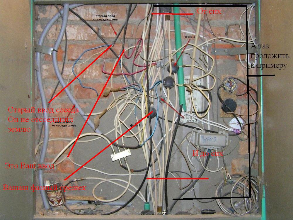

Timur1976 написал : В моих планах, найти "мой" кабель, и заменить счетчик с панелью на нормальные.
Где Ваш кабель уже известно.
Вы его планируете поменять на ВВГ нг LS 3/6 мм.кв.?

  1. Я не в том смысле "где" он, а конкретно какой из фазных орешков мой? Обещали дать поюзать клещи.

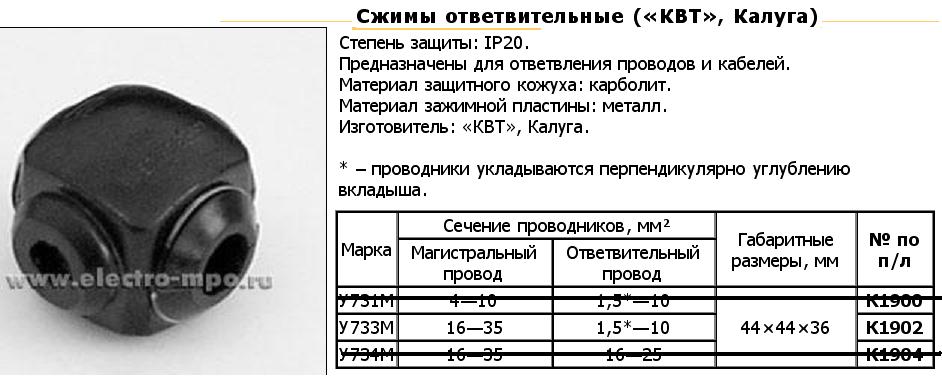

  2. Было бы здорово, но смущают меня алюминиевые вставки в орешках.

Timur1976 написал : Я не в том смысле "где" он, а конкретно какой из фазных орешков мой? Обещали дать поюзать клещи.
Вот.

Timur1976 написал : Было бы здорово, но смущают меня алюминиевые вставки в орешках.
В орешках нет, не чего алюминиевого. Он позволяет зажимать медный и алюминиевый провод. В нутрии промежуточная пластина из металла. Прямого контакта разный проводов нет. Орешки выбираются (разные) по сечению магистрального и ответвительного провода.

Вот орехи.

Че-т я пропустил, как выявили фазный орех Тимура1976?
Bladiclab
Bladiclab
Регистрация: 20.12.2009
Сообщений: 5472
22.01.2012 в 15:32:44
andrewkhv написал : Че-т я пропустил, как выявили фазный орех Тимура1976?
Визуальный осмотр, опыт работы и информация.

22.01.2012 в 15:40:14
А, точно! Фотка же новая появилась. Проклятая моя невнимательность.
