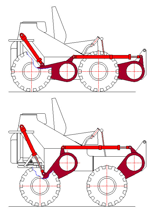

che написал : 2Atol если я правильно понимаю, то изменение клиренса будет происходить за счёт гидроцилиндров?
Да. Два гидроцилиндра, по одному на каждый борт. Равное перемещение передних и задних колес обеспечивается жесткой тягой. Параллелограм. Тяги могут быть подпружиненными, тогда обеспечится пружинная подвеска передних колес. Могут быть раздвижными со встроенными гидроцилиндрами, как на рисунке. Тогда, при параллельном подключении цилиндров тяг, будет реализовано постоянное соприкосновение всех колес с грунтом. Кроме того, можно обеспечить наклон катрака на нос или на корму. Может быть полезно при навеске некоторых орудий.
che написал : ps возник вопрос: какова в настоящий момент минимальная скорость КАРТРАКа
При номинальном числе оборотов двигателя (3000 об/мин.) -3,2 км/час. С КПП ЛуаЗА в два раза меньше

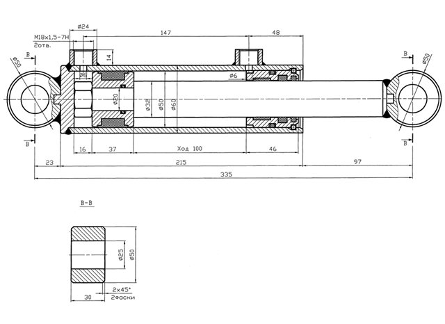

Гидроцилиндры Ц-40. Диаметр -40 мм, межосевое расстояние в сложенном виде 445мм, ход штока-250мм Покупаю цилиндры со склада, они еще нигде не использовались а вообще предназначены в основном для сельхозтехники. Их старинный аналог -ДСШ-14. Все остальные комплектующие в соседней теме.

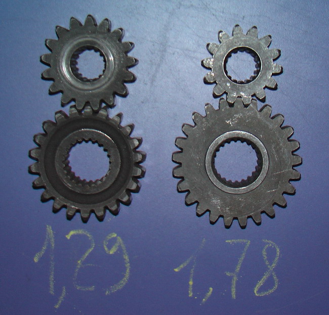

Луазовская КПП имеет дополнительню ступень , что позволяет уменьшить минимальную скорость примерно в 2 раза. Имеется дополнительный выход на карданную передачу.
Эта ступень – раздатка,
Единственный плюс - это раздатка
и она имеет ( при её включении, естественно в купе с задним мостом ) «независимый» ход от коробки, про которую я и говорил и у которой главная пара, опять же как я и говорил; более скоростная, что и является одной из причин добавления в ЛУАЗ колёсных редукторов ( для увеличения крутящего момента ). Внизу добавил фото, 2 разных набора шестерёнок на колёсные редуктора ЛУАЗа. На мой взгляд, тогда уж лучше взять два передних моста от ЛУАЗа, ну и сделать так, что бы при повороте руля, колёса одновременно на разных мостах поворачивались в разную сторону, что придаст афигенную маневренность машине, не применяя танкового поворота. Лично для меня ЛУАЗ не сильно интересен, он на прилично дороже Запора ( полторы рублей против, минимум двенадцати ), а переделок не меньше, а лично под меня, даже и больше ( как знать, мож из Оки возьмусь делать, за пятнажку нашёл в нармальном состоянии ( без документов ), думаю если постараться, можно найти и ещё дешевле. Почти тот же Запор только - плюсов больше ). Вообще думаю конечно лучший вариант сразу из бобката делать, добавить меняющийся клиренс, ну может с движком придётся повозиться, возможно с гидравликой ( смотря какой привод ), ну ещё с чем по мелочи, попробовал бы облегчить его. На нём уже под навёску всё есть и даже погрузчик имеется, сплошные плюсы ( вообще мне бобкаты нравятся ).

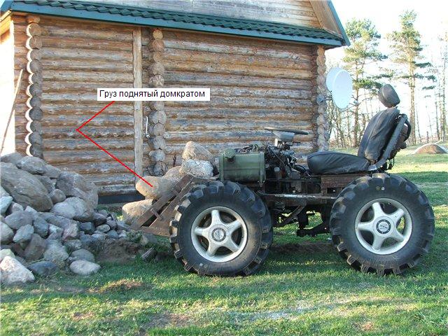

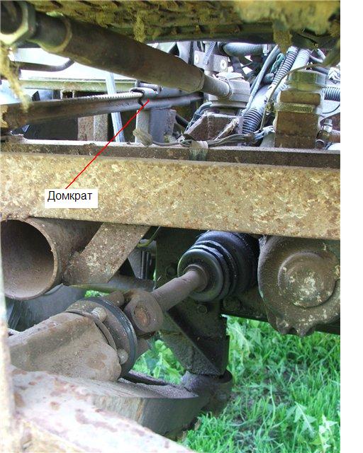

Насчёт такого кол – ва гидроцилиндров на клиренсе да и вообще, конечно очень удобно, нет слов, но своё отношение к ней я уже говорил ( меньшая надёжность, дороговизна, КПД, утяжеление… ), и наверно всё таки использую домкраты ( может не везде ), не так уж часто придётся менять клиренс, в моих случаях, или на крайняк цилиндры на подъем от тракторной тележки, только рассверлю в них спусковое отверстие, чтоб быстрее опускались под собственным весом трактора. Чтобы не кувыркнуться на наклонном поле, лично я не буду менять клиренс предложенным Анатолием способом, про него я конечно – же знал и лично мне он не даст использовать ту картофелекопалку которую я хочу делать, а увеличу ширину задних колёс, добавив к ним ещё по одному с боков. Кстати совсем забыл, по поводу моей картофелекопалки, ещё раз даю ( давал где то здесь и здесь http://www.mastercity.ru/vforum/showthread.php?t=48824 ) ссылку на, на мой взгляд хорошую подборку из МК http://www.yugzone.ru/x/samodel-nye-minitraktory/, там на 102 стр. статья под названием «Вместо лопаты – микрокомбайн», вот там то и увидите схожую конструкцию, которую я упростил по принципу, того самого мужичка про которого я уже упоминал, и когда то видел её в реалии, лишь добавив от себя в конструкцию, сетки из мегамаркетов, наверно ещё добавлю грохот на транспортёр ( есть разные варианты ), и скорее всего придётся поэкспериментировать с направлением прутков, поскольку уже не помню как у мужичка они были расположены ( тогда мне на это всё было по барабану ), ну и ещё мож чего, не без этого. Как видите несмотря на какие то устрашающие принципы, конструкция рабочая и тоже универсальная. Без навески трактор не трактор, а лишь не очень удачное средство передвижения по бездорожью. Делать так делать. Для чего мне ещё нужен меняющийся таким образом клиренс? Для этого ( универсальность меня всегда привлекает ):
