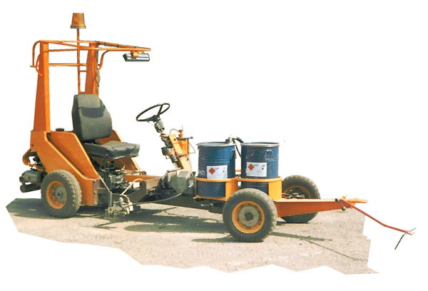

Господа, много помех! Эфир забит помехами! Вспомнилась армейская молодость. Ночной прием- передача в КВ диапазоне в телеграфном режиме. Что шлют тебе едва слышно в море помех (потому что ночью), принимаешь с пятого на десятое. Такой же эффект на том конце. Однако особо старательно (чтобы не усугублять) стучишь на ключе свои группы. Примет не примет? Мое дело передать. Воспримете или не воспримете мою концепцию катрака, я отстучу до конца. Но вначале некоторые итоги. Существует рокарт с передним навесным устройством и к нему 4 живых вида навесок + три навески в чертежах. Существует рокарт в тракторном варианте с задним навесным устройством и к нему живые плуг, окучник и фреза, а также можно использовать то, что продается к минитракторам. Существует рокарт в исполнении самоходное шасси и к нему оборудование для покраски. Следующий этап трансформации – катрак.
Колеса на подвижных маятниках, что дает возможность:
  • изменять дорожный просвет;
  • изменять с разницей по высоте расположение колес правого и левого бортов, для движению по склонам, для движения правой (или левой) парой колес по борозде без крена;
  • обеспечить пропорциональное (опция) давление на грунт всех четырех колес;
  • и (считаю для себя главным), наличие двух навесных устройств (переднего и заднего) с жестким прикреплением к кузову. (А если что влезет под брюхо, то милости просим). Это позволит исключить цилиндры подъема-опускания подвесок. В итоге мы проигрываем в сложности в смысле маятников, зато настолько же в простоте навесок ( к тому же двух). В итоге навесное оборудование предназначенное исключительно для рокарта, или исключительно для трактор-рокарта может быть использовано на одной более универсальной машине. Вот такая выкристовалась задача на сегодняшний день. Некоторое количество опций может быть лишним в смысле практического использования, но почему бы не поговорить о них, как возможных вариантах. Причем эти опции не предполагают «полеты в космос».

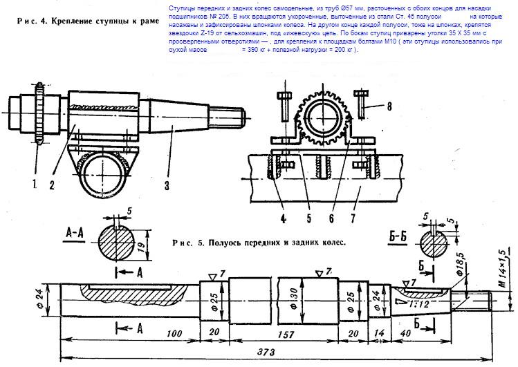

Для работы с плугом нужно переналадить машину, а именно: отсоединить цепи привода передних колес, выкрутить шесть болтов и снять переднюю полураму, не ее место поставить полураму содержащую управляемые передние колеса, рулевую трапецию с рулевым механизмом, т.е. собрать классическую тракторную схему. Да! Установить задние колеса повышенного диаметра с резиной содержащей грунтозацепы, вставить между дисками колес и ступицами проставки для увеличения колеи, подсоединить устройство блокировки дифференциала.

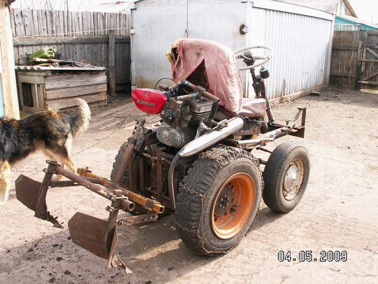

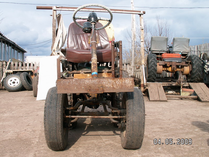

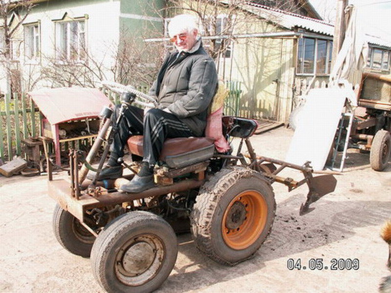

Фото прилагается. Я – же лишь, хочу заострить внимание, на ПРЕИМУЩЕСТВАХ, добавленного клиренса в конструкцию роката – получился катрак, о чём собственно и тема, и конструкция себя в этом ещё НЕ ИСЧЕРПАЛА ( как универсальный механизм ) с наименьшими переделками. Прошу переключиться с классики и подумать, что ещё может дать увеличенный клиренс именно в таком виде, о котором здесь говориться, - а он может дать. Насчёт картофелекопалки я остаюсь при своём, и здесь нужно 700мм, а ширина конструкции, чтоб не кувыркнуться, меняется достаточно просто, - один из способов предложенный Анатолием:

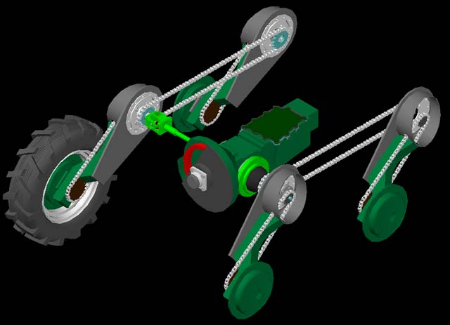

Анатолий, мне кажется, для того, чтобы люди лучше могли проникнуться именно твоей конструкцией, для того, чтобы «въехать» в неё и быстрее включиться, я думаю необходима дополнительная информация о ней.
В частности меня интересует; с каким шагом цепи ( я понял, что девятнадцатый ) Ты предполагаешь использовать? Какое кол – во зубьев на звёздочках ( так, наверно понятнее большинству, я думаю ) т.е. передаточное число, на бортовых ( я предполагал 13 и 54 ) и с каких списанных агрегатов можно снять, если знаешь? Какое тяговое усилие в итоге получается у тебя ( если считал )? Вес ( сухой, т.е. без груза, без водителя, без топлива? Я правильно понял = 380 кг + маятники )? Диаметр колёс ( не у каждого есть Запор, а тем более с другой резиной ). Всё - таки Запоровский двигун или нет – думаешь использовать ( его вес = 118 кг )? Всё таки Тобой, был сделан к нему миниэкскаватор, или нет? Клиренс предполагается менять – всё - таки гидравликой ( для удобства ). Параметры используемых гидроцилиндров, и где обычно применяются ( если известно ), кол - во?

Если я всё правильно понял, то совершенно жёстким нельзя, потому и говорил, что не катит схема на участках с уклоном, иначе инструмент в землю будет входить под углом ( на участках с уклоном ). Один из простых выходов - нужно делать на качалке ( простейшей ступице – например, или болте, с жёсткой фиксацией конечно ), поперёк машины, для регулирования угла входа в землю – инструмента, например плуга. На всякий случай, прикрепляю файл со статьёй багги из Запора, там есть инфа о форсировании Запоровского двигуна ( 40 л.с. ) стандартными приёмами до 60 л.с. А так – же фото, как пример приёма, как свести к минимуму токарные работы, например при изготовлении простых ступиц, а для полного исключения оных, нужно просто брать целиком готовый узел ( некоторым это будет полезно знать ).

Atol
Atol
Регистрация: 09.12.2006
Сообщений: 253
31.10.2009 в 22:32:56
Трансмиссия и ходовая система. Цвета зеленых оттенков узлы и детали запорожца. Красным нарисован венец маховика с двумя канавками для клиноременной передачи. Три колеса условно не показаны.

2Atol если я правильно понимаю, то изменение клиренса будет происходить за счёт гидроцилиндров?
ps возник вопрос: какова в настоящий момент минимальная скорость КАРТРАКа
