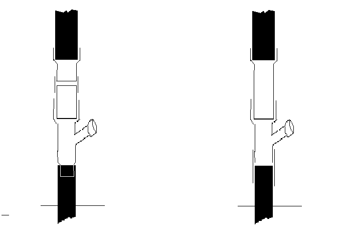

tasik-kolbasik написал : каким-то образом вынули приваренный отвод
К чугуну отводы не привариривают. Используют элемент с отводом. Кроме того либо на каждом этаже, либо через этаж имеется компенсационная труба, для того, чтобы можно было ремонтировать стояк на отдельном этаже, не перебирая весь выше точки ремонта. Как у вас - не знаю.... Интересно, а в вашем стояке даже ревизий нет? Стояк у всех жестко замурован в бетонную стену без какого-либо короба?
tasik-kolbasik написал : Для этого потребуется:
Если бы мне приперло, я бы сделал так пластиком:
1) Раздолбил стену от фартука до пола - овободив тройник. Посмотрел бы конструкцию на наличие компенсационной трубы. Если есть и можно вынуть - подумал бы как разобрать не пользуясь болгаркой. 2) Предупредил бы соседей выше не пользоваться этим стояком. А сколько этажей над вами? 3) если без болгарки никак, то отрезать болгаркой стояк скажем в 10-15 см от пола. 4)Либо нужна ремонтная муфта - одеваем на чугун и в нее вставляем тройник, либо греем тройник и вставляем внутрь чугунины. Но всё равно будет нужна муфта, чтобы потом соединить верхнюю чугунину и новый кусок пластикого стояка.
Но я не говорю, что это просто....

21.04.2006 в 11:20:03
2BV спасибо! виртуально целую руки! эх, если бы нам пораньше спохватиться, с нового года без кухни жили и не чесались. А завтра уже кухню привезут и соберут. Если жить с таким сливом не сможем, будем думать над 2 вариантами - опускать слив способом BV или ставить насос по совету garri
