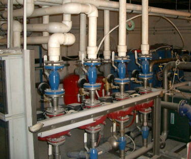

Байпасс написал : ...на нержавейку и десяти рублей в день не жалко... а эти пластмассинки-больше длятеатральных декораций подходят...
+5 Из своего скромного опыта извлек, что пп подходит оптимально тока для лежаков холодной воды в подвалах домов. Ну может еще стояки ХВ и внутриквартирная открытая последовательная разводка по плитке в хрущевках.
з.ы. Если "в моменте" деньги в наличии есть, почему не сделать разводку воды из пекса, нержи или меди (можно и своими руками, пресс в аренду на сутки или горелку+прин-ти купить 2тыр), по-любому в переводе на день будет меньше 1 поездки в общественном транспорте. А уж облицовывать разводку сомнительного качества плиткой по 2-3 тыр за кв.м вообще иррационально.

...а между тем-в славном граде Якутске-им котельные вяжут...

Байпасс да, и многие фирмы козыряют обвязками котельных на ПП сомнительного качества. Вон ФД техник сан приводил в браке/леваке недавно.
имхо ничего компактнее, долговечнее, оптимальнее по цене и удобству монтажа для обвязки котельной неотожженой меди на пайке нет. На пресс, если губки не выступают и не поворачиваются (Ремс) фиг подлезешь. Если большие диаметры и медь не пролезает по смете - черная сталь.
