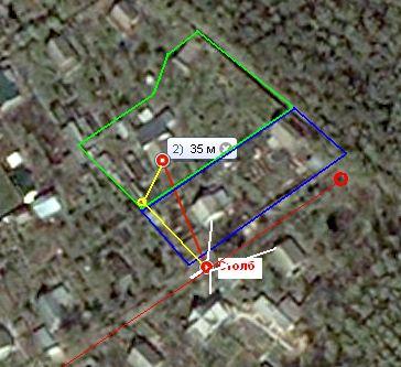

Приветствую.
Есть участок в СНТ расположен по отношению к столбу, от которого идет ввод не очень удачно (см карту): ввод в дом (сейчас 4 изолированных провода - 3 фазы) проходит над участком соседки. Мой участок - зеленым, соседский - синим. От столба до дома - 35м (по яндексу). Соседка в этом году начала возмущаться - что это мол над моим участком провода чужие, меня облучают, у меня от них голова болит и т.п. лирика. Заявление в правление накатала. Т.к. в СНТ планируют отрезать к весне всех от 3х фаз (перевести на 1 фазное подключение) планирую переделку ввода на СИП. Полагаю СИП-2а, 2 жилы. Вопросы: 1) Могут ли мои вводные провода висеть над чужим участком. Насколько правомерны ее требования убрать провода? Есть ли какие нормы? В частности для СИП. 2) Как альтернативу - предлагает мне (за мой же счет) поставить в угол столб и пустить провод по "желтому пути" (на карте) 3) При использовании СИП - нужно ли какие доп действия в отношении имеющегося стодба (укос и т.п.) при такой длине СИПа. Сейчас линия проходит по красной тонкой линии, есть укос - белым цветом. Столб старый, деревянный, укос в прошлом году заменили на новый. Столб предпоследний. От него зазведены еще 3 дома: соседский и 2 с противоположной стороны (белым цветом) PS В общем чувствую - соседка начала "гадить". Хочу подготовиться. Электрик против СИПа ничего не имеет, как будут висеть провод - ему все равно. Т.е. и я не против столба в углу, но не за мой счет.

Слепой Пью написал : Т.е. и я не против столба в углу, но не за мой счет.
Тут было бы полезно найти проект электроснабжения СНТ и понять, как линия должна была проходить в соответствии с проектом. Хотя сильно подозреваю, что там такие вещи детализированы чуть лучше, чем никак.

Д. В. Х. С. написал : Тут было бы полезно найти проект электроснабжения СНТ
Ну о чем Вы говорите! ;) Какой проект. Т.е., возможно он есть (был), но найти его сейчас ... Эти провода так висят уже больше 50 лет (с момента выделения участков). И всех это устраивало. Соседку я эту знаю лет 10 уже - склочная тетка, но вот претензии - начала выдавать только в этом году.
Интересует:
  • есть ли какие нормы по поводу проводов над чужим участком (мож высота какая должна быть, % захода на чужую территорию, макс длина и т.п.)
  • и нужен ли доп укос к деревянному столбу при такой длине СИПа и расположении остальных отводов.

lesha34 написал : Я бы на месте соседки в случае вражды с соседом его провода над своим участком просто бы оборвал. Ибо моя территория. Мне может на этом месте двухэтажный домик построить хочется, а тут какой-то провод под напряжением.
Вот, вот, уже конструктив пошел ;) Только разве воздух над замельным участком является собственностью соседки? Есть какие то нормы? Потом - сосед же не виноват, что столбы заканчиваются раньше, чем выданные 50 лет назад участки.
PS Там у соседки домик второй стоит около 1,5 м от забора между нашими участками (по диагонали - от 1,5 до 3м) и хозпостройка (сарай) длиной около 6 м в 30 см от забора и заваливается ко мне на участок. Ломать придется все это :)

Добрых Дел М написал : пусть сначала убирает сарай на 1 метр от забора
Эти аргументы (с домиком) я имею ввиду. Все ж таки хотелось бы про нормы что-то знать. Можно, нельзя, можно с ограничениями и т.п. И док-ты. Есть у меня еще мысль отгородиться от нее глухим забором - хотел аргументы туда пользовать :)

Слепой Пью написал : Есть у меня еще мысль отгородиться от нее глухим забором
Правильно! ИМХО Тянуть СИП как и старый ввод, только на доме повыше сделать ,на соседку забить.Станет возбухать - пусть двигает дачу как положено по противопожарным нормам.
