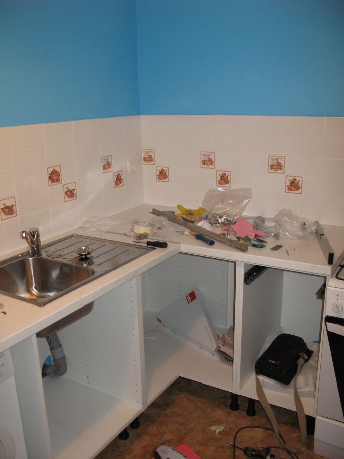

Заканчиваем ремонт в кухне тоже хрущевка. Сваяли каркас из потолочного профиля, направляющие к полу и потолку крепили дюбелями, а к стене из (ацеита, гуано короче) через уголки крепили вот такими штуками(mola на фото), там где будут крепиться ящики в профиль еще и брусок сороковку засунули и зашили стену гипроком. Яшики еще не вешали но думаю не рухнет стеночка. Заодно и проводку нормальную в кухне сделали.

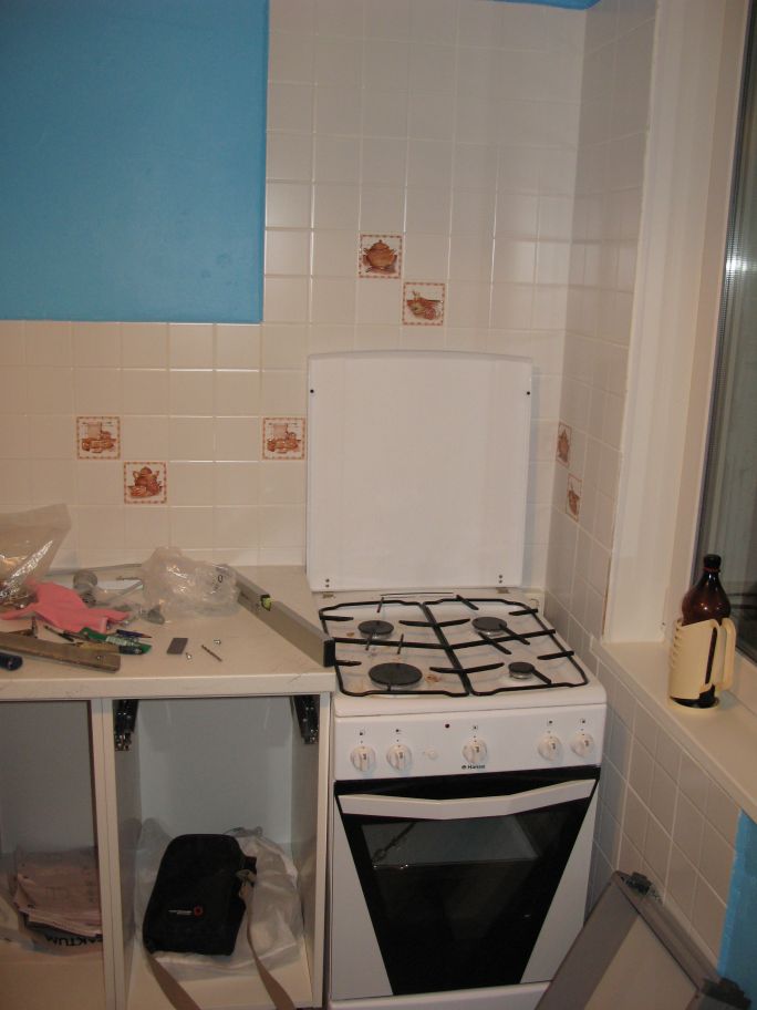

И еще просьбочка - не могли бы вы сфоткать остальные углы кухни. Мне интересно расположение мебели, холодильника и тд. Судя по увиденному углу и месту входа слива от мойки - очень похоже на мою кухню.

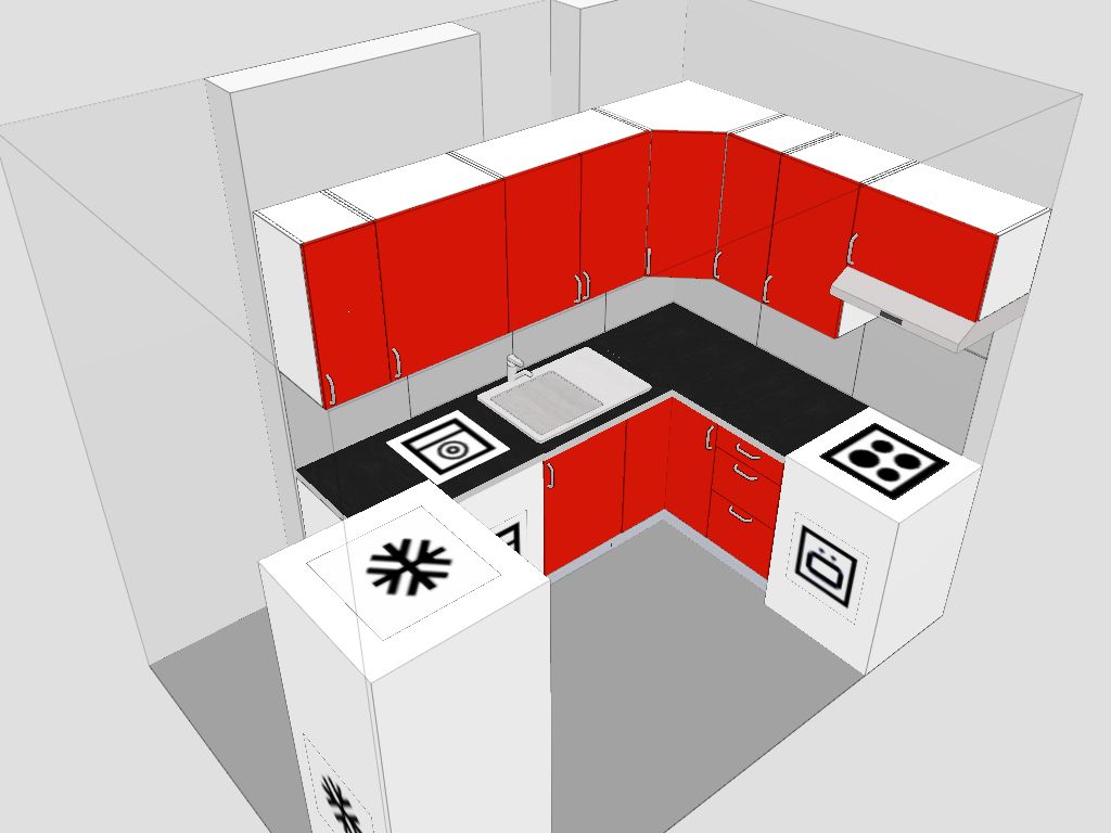

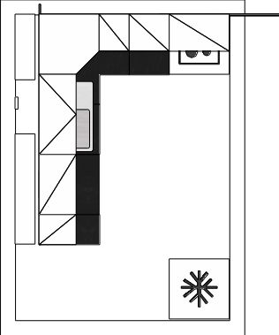

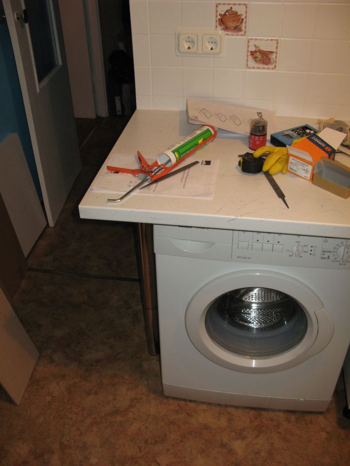

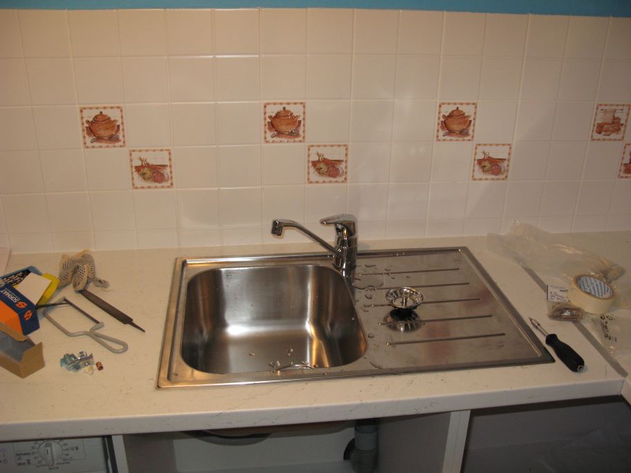

Постройка стены решила несколько проблем:
Раньше мойка стояла в нише там же была организована водорозетка (ниша видна на плане 2D) Икейская кухня в эту нишу никак не вписывалась. Поэтому нишу зашили а водорозетку перенесли пониже. Фальш стена позволила сделать нормальную разводку электрики, теперь на фартуке красивые розетки для чайников комбайнов и т.п. Старая стена была еще к тому же и кривая. Ну и теперь на новую стенку можно повесить ящики. План кухни на фотках, правда от красных фасадов(не бюджет) и крайних ящиков пришлось отказаться для стиралки нужен зазор со всех сторон(прыгает зараза) пришлось прикупить ножку чтобы столешница не зависла в воздухе.
