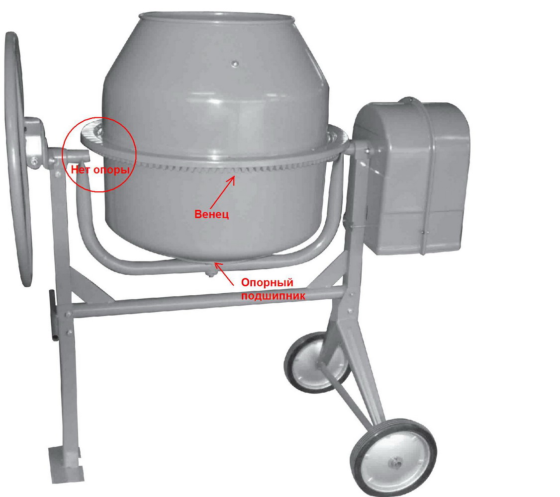

Не осилил читать все ... но по бетономешалкам кое что могу сказать...
Я для себя классифицирую смесители на вертикальные и наливные. Вертикальные - более распространены, более дешевы (из за отсутствия редуктора). Недостаток - при выливании бетона есть большая вероятность по колено быть в этом самом бетоне:)
Наливные - чаще используют если надо залить какие либо полы, дорожки. Удобно тем что вы подкатываете мешалку в то место где вам нужно заливать (лишь бы хватило провода) и потихоньку льете отходя назад. Сразу на виду экономия на тележке! :) Недостаток - цена, и еще часто встречал проблему с переходной муфтой - это та которая передает усилие от движка к редуктору.
Если рассматривать "вертикальные" бетоносмесители обратите внимание на венец - одна из самых быстроизнашивающийся частей (хотя как правило из-за небрежного отношения - попадания бетона, песка и т.д. в узел, клин подшипников). Так вот Венец желателен чугунный, цельный. Смесители с пластиковыми венцами - дешевле, но как правило не на долго. Также не желательны составные венцы - на стыках "бочка" подпрыгивает, разбиваются подшипники. Второе на, что стоит обратить внимание - есть ли опорная шестерня на противоположной стороне от ведущей - уходит проблема перекоса... На большинстве смесителей которые представлены в розничной сети - таковая отсутствует. Еще с чем сталкивался - вместо опорного подшипника стоит втулка - сразу на свалку!:eek:
Так же смотрим шкивы - встречаются опять же пластиковые (жуть), хорошо когда двойной шкив на 2 ремня, но видел только однажды.

03.11.2009 в 18:37:50
helmutivan да я в общем то описывал пожелания моих клиентов на момент когда я заказывал смесители под нашей торговой маркой... Из выше вами сказанного могу только пожелать одно - покупайте в местах где машина стоит в собранном виде и там можно все пощупать... Основное это венец и опору - можно увидеть - там нагрузка наибольшая. Втулку (подшипник) конечно не определишь, ток со слов продавца ... Шкивы тоже можно на многих моделях просмотреть (кожух позволяет)...
Кстати еще 1 важный момент - вместимость... Из практики наиболее востребованы и практичны мешалки объемом 140 - 160 л. Четко на 1 мешок цемента (со слов ... какая марка раствора и что там еще не углублялся, но склонен верить)
Просто под итожу: пластиковый венец - не брать ни в коем случае. Если найдете мешалку с 3-мя точками опоры - очень хорошо...

03.11.2009 в 18:56:49
Лебедянь= 100 %+ Чугунный/пластиковый венец особой роли кстати для самостройщика не играет - 30-40 замесов выдержит и пластик, а на 300-400 сносится и чугун , точнее даже не чугун, а ведущая звездочка редуктора.

03.11.2009 в 19:39:47
DSP007 написал : а на 300-400 сносится и чугун , точнее даже не чугун, а ведущая звездочка редуктора.
Даже и не подумают сноситься (ни чугун, ни ведущая звездочка). По крайней мере, на тех моделях, которые я пользовал. И потом, разница в цене у одного производителя на мешалки с чугунным и пластиковым венцом не настолько большие, чтобы выбирать пластик.

03.11.2009 в 19:42:19
helmutivan написал : ещё заносят бесшумность
Бетон, однако, с венца сбивать надо периодически. Правда, как его с пластикового венца снимать, не повредив оный - фиг знает.
