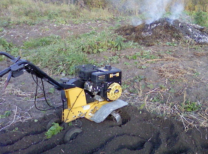

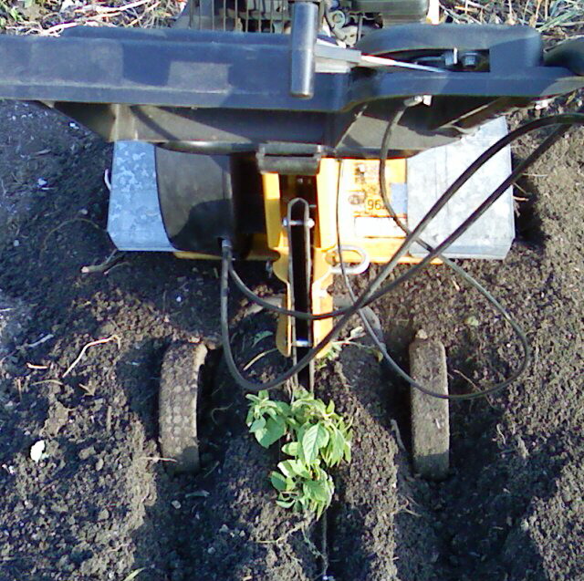

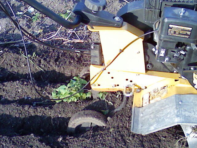

AlNik54 написал : С этой фотки я ничего не понял. Если можно поподробней, как переставляется, как фиксируется.
Здесь видно?

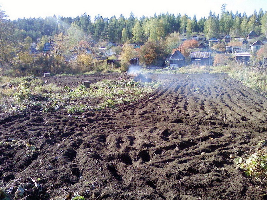

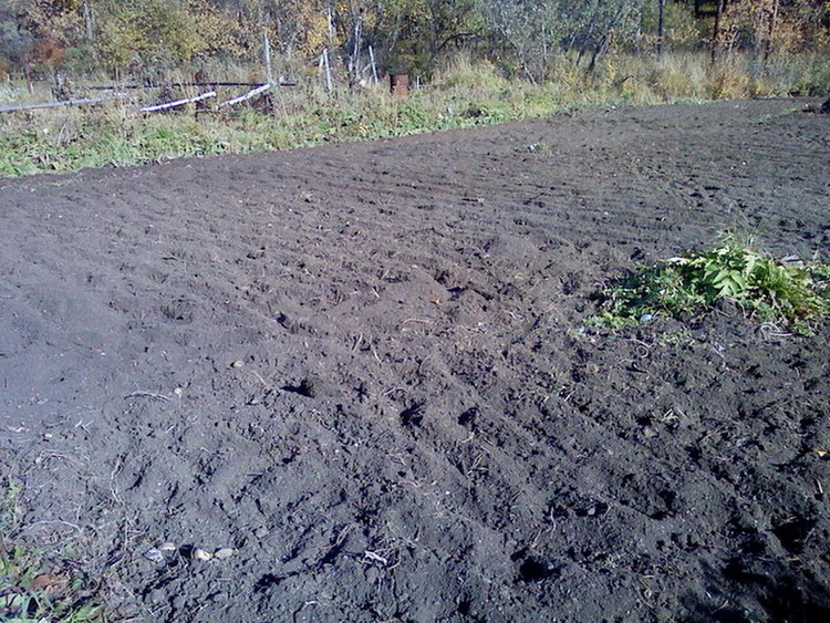

Shihan написал : Я в осень культивировал(фрезеровал) только один раз, сейчас уже третью осень не культивирую
Я наоборот первый раз попробовал. Результат:

POG65 написал : Здесь видно?
Недостаток такой схемы в том, что колёса идут по уже обработанному - заминают. Можно поэкспериментировать с дисками или ГЗ - меньше будет заминание. Но при такой схеме фрезы нужно догружать, чтобы всегда тонули, а то они иногда выпрыгнуть и убежать хотят. У Вас земля рыхлая - можно и так. Я экспериментировал с колёсами спереди МБ . Фрезы иногда "зависают" - толкать нужно. Выход - привод на колёса и их пригружать. Получится псевдоактивная фреза.

Yura2704 написал : Недостаток такой схемы в том, что колёса идут по уже обработанному - заминают
Я больше ногами топчу, чем колесами. Культивирую впервые, на буд. год постараюсь идти сбоку от МК, конструкция позволяет.
