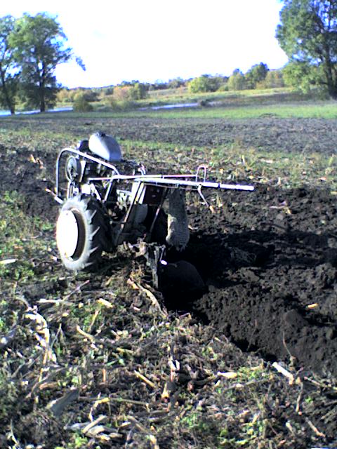

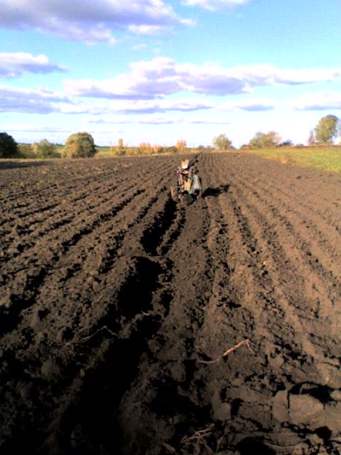

Ну вот и завершение сезона,подготовка участков на следующий год.Вспашка двух участков по 15 соток.Один под сидераты на следующий год не глубоко 12-15см,другой под овощи на глубину до 25см.По моему нормально получилось.

Виктор К написал : Ну вот и завершение сезона,подготовка участков на следующий год.Вспашка двух участков по 15 соток.Один под сидераты на следующий год не глубоко 12-15см,другой под овощи на глубину до 25см.По моему нормально получилось.
Какая ширина захвата плуга? Судя по гребнеобразованию под 300мм. Мне в этом году понравилось борозду заделывать рыхлителем МС. пару раз крутнулся и почти выравнивается все. На зиму конечно это не актуально.

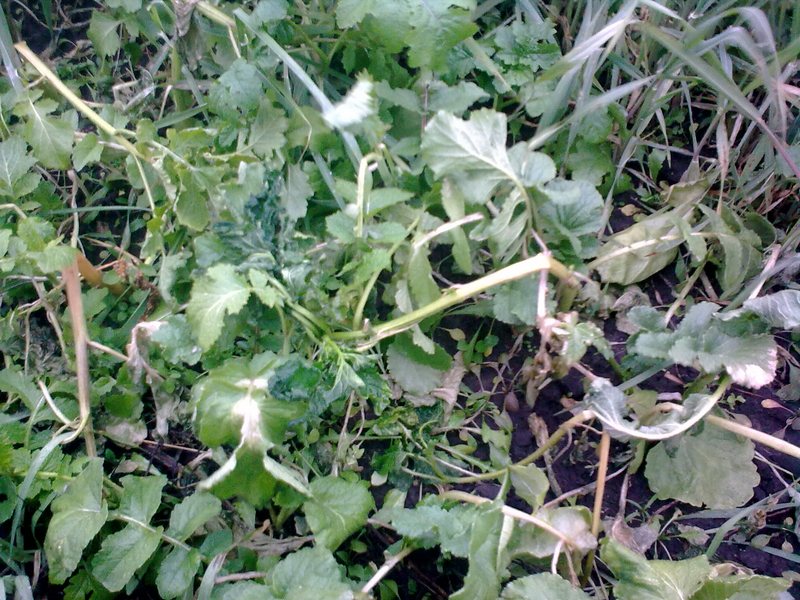

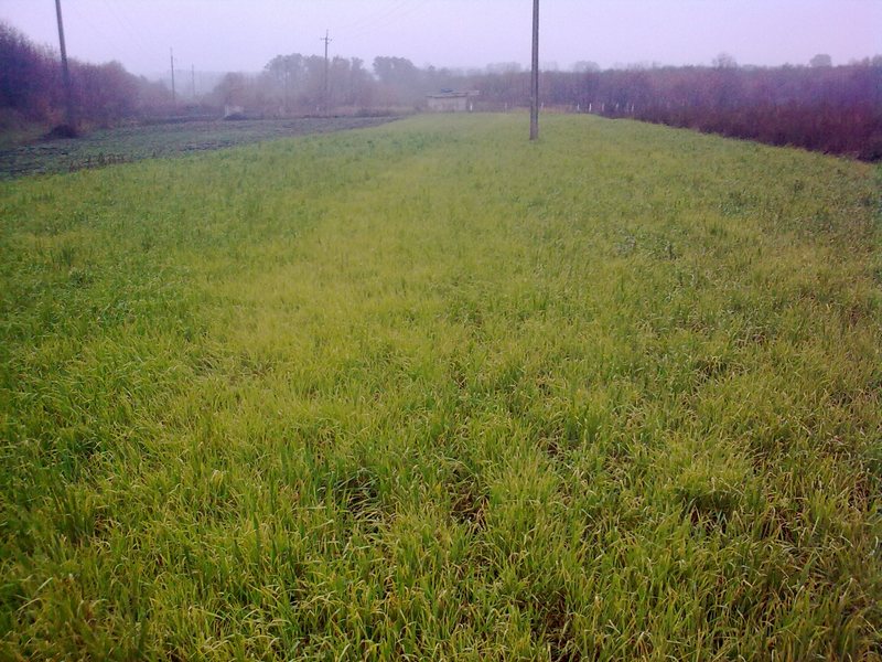

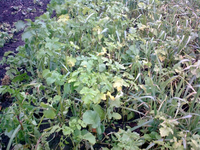

Вот и еще участок который готовится под картофель на следующий год.Часть была под сидератами летом а часть под картофелем.После уборки картофеля была посеяна редька масличная,но из-за нехватки влаги плохо взошла а через холод и не растет совсем.(фото1) На паровом участке в августе была посеяна горчица+редька,взошла нормально но ячмень проросший из запаханых колосков заглушил посев(фото3).Нормально горчица росла только на границе участка(фото4).Было уже несколько морозов до -5 и горчица хорошо подмерзла(фото2),даже если будет тепло расти уже не будет.Редька мороз выдержала лучше,погибли только недавно взошедшие растения. Решил в этом году не запахивать сидераты а оставить на весну под культивацию и сэкономить топливо и силы.Редька с горчицей я вижу вымерзнут и весной не составят проблем,а вот как перезимует ячмень?Не добавит ли он мне весной проблем.Сейчас его запахать не проблема,а весной я пахать не планирую.
