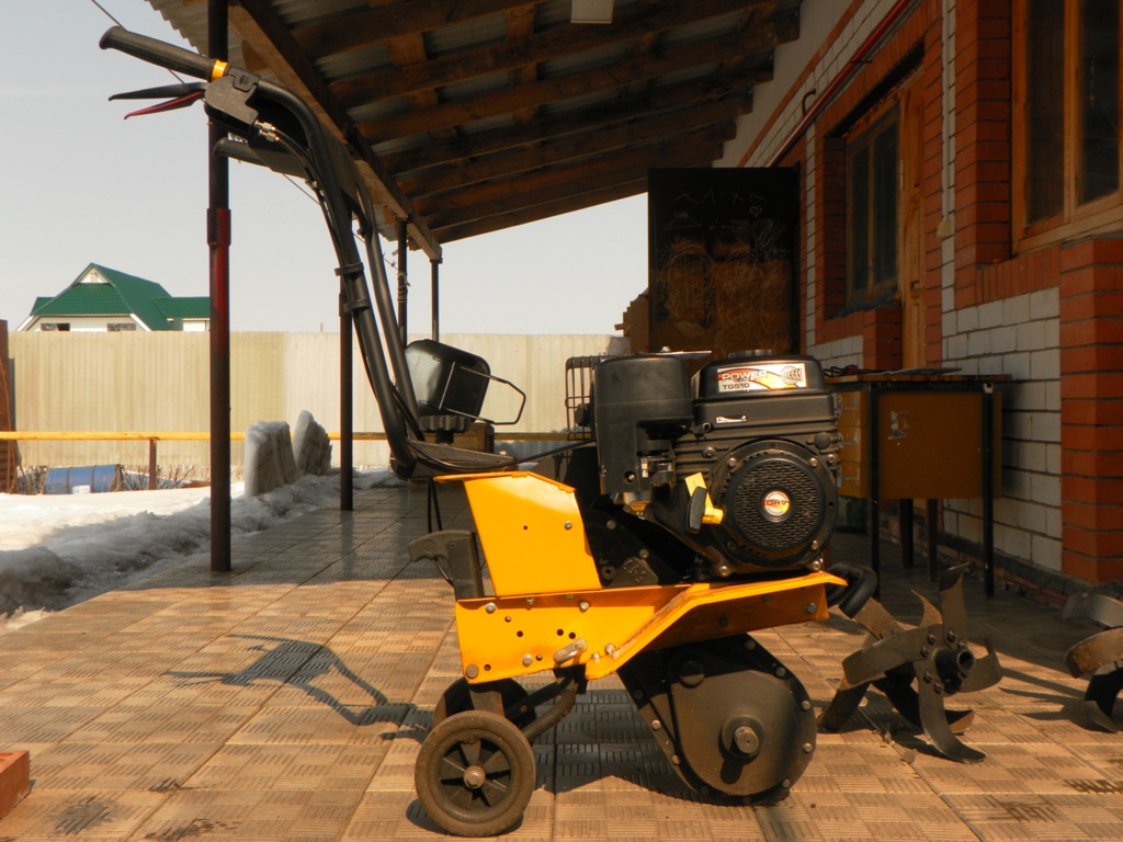

Igor BC написал : а у мотокультиваторов редуктора цепные и не разборные.
Это почему не разборные? Присмотритесь.

Rin56 написал : Это почему не разборные? Присмотритесь.
У 80 % мотокультиваторов редуктора не разборные)

Igor BC написал : А полноценный мотоблок с разборными фрезами не хотите ?
Есть у меня полноценный МБ МС. Просто хочу альтернативу заводской фрезе Мотор Сичевской, у которй есть свои недостаки с применением МБ МС (фреза активная с оборотами 300-400 в мин.), купить мотокультиватор, который будет предназначен для одной цели - профессионально культивировать и все. Вижу как вариант только импотрный МК (надежный, экономичный, комфортный в работе и транспортировке, скорость оборотов фрезы 110 в мин.). Вопрос в другом - нужна ли мне эта альтернатива.
КОЗАК написал : в каждого из вариантов есть свои преимущества мотоблоком с активной фрезой работать будет всегда легче и быстрее но он большой и неуклюжий
На моем огороде места для разворота хоть отбавляй. Огород граничит с колгоспными полями, которые уже лет 10 "гуляют". Просто не хочется на такой сорости (300-400 об/мин.) перебивать землю в пух, да и двигатель работает на пределе (читал Эксперта). Где то еще читал, что снимают половину ножей фрезы. Скажите результат, кто пробовал? Кто купил - не жалеете о покупе фрезы МС???
