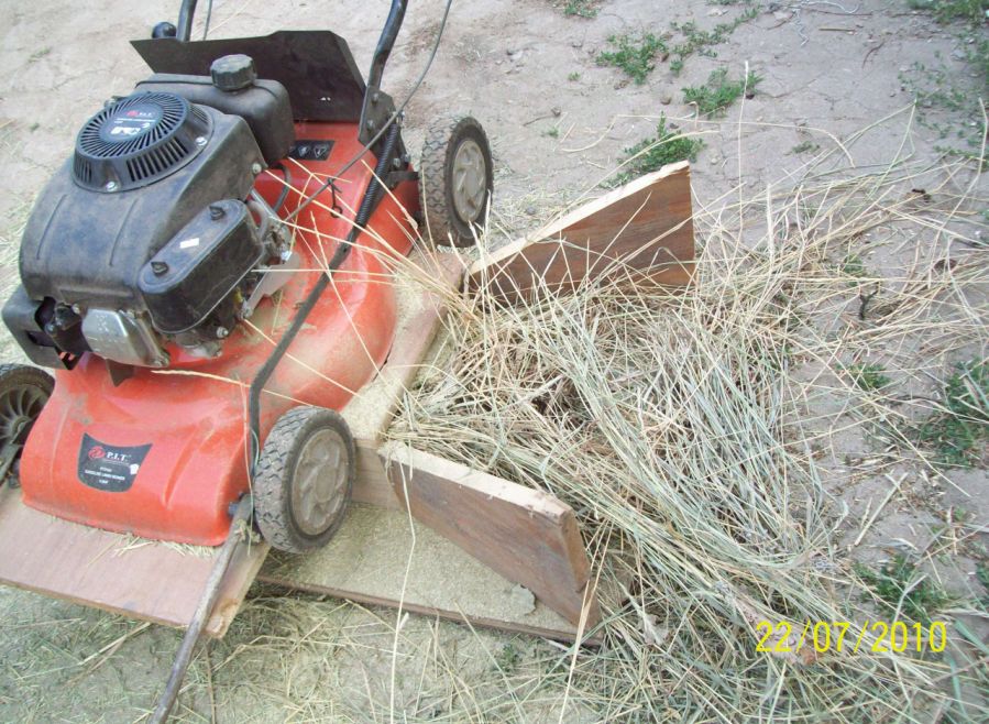

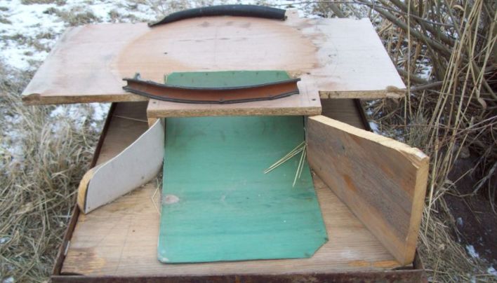

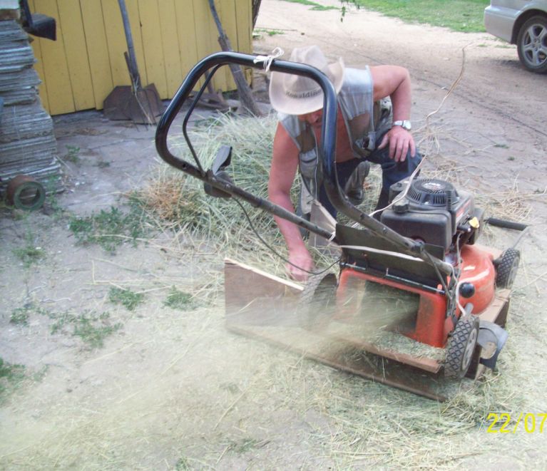

Тол написал : А чем Вы её обмолачивали?
Газонокосилкой. Когда горчица стала подходить к готовности, в смысле семена стали наливаться, часть скосил серпом и повесил под навесом типа веников, а часть косой скосил под корень и оставил на участке.Когда стручки созрели и готовы вот вот раскрыться я их газонокосилкой и обмолотил. Потом через решето отсортировал. Попутный мусор не мешал, а даже помогал, удобнее жменей разбрасывать. Нож у газонокосилки развернул, что бы тупой стороной било. В принципе для лучшего обмолота можно вместе с ножом еще и пруток арматуры добавить. Эти фото прошлого года, когда я сено измельчал. [
